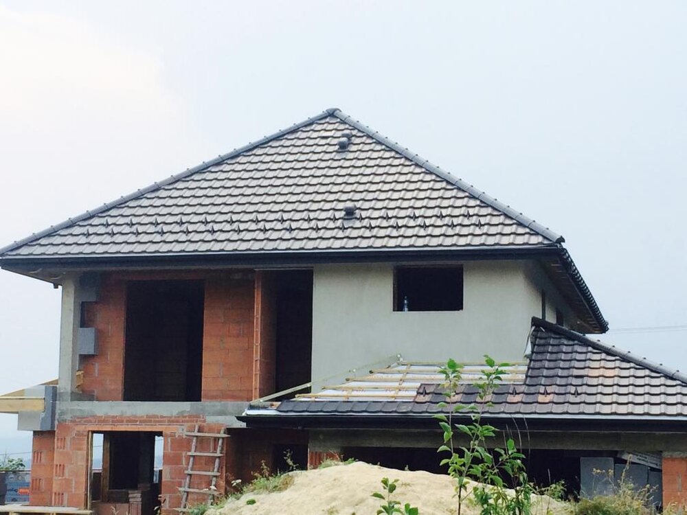

miss_piggy 14.09.2015 21:58 Zgłoś naruszenie Udostępnij Napisano 14 Września 2015 (edytowane) Artur D. u nas dach już gotowy. Kąt nachylenia dachu - 35 stopni. 1. Dachówka Bogen Reform 11 Czarna Angoba. Wykorzystałam 3 280 szt. dachówki podstawowej, 20 szt. dachówek wentylacyjnych., 150 szt. gąsiorów podstawowych, 150 szt. klamr do gąsiorów, 2 szt. trójniki, 9 szt. gąsiorów początkowych, 80 szt. rozbijaczy śniegu, 6 szt. dachówki kominkowe - 22 200 zł. 2. Rynny PCV Galeco - 3 100 zł. 3. Deski - 14 000 zł. 4.Szpilki, gwoździe - 600 zł. 5. Podpórki, folie, taśmy, spinki itd. - 5 500 zł. RAZEM - 45 400 zł. Robocizna - około 10 000 zł. Wycenę miałam za SSO i płaciłam w częściach. Za dach wypadałoby, że wyszło tyle. Poniżej zdjęcia mojego dachu. Widzę ,że spora różnica w kosztach. Można się pokusić o bardziej szczegółowe zestawienie tylko sporo trzeba szukać w papierach. Faktem jest ,że majster na stali nie oszczędzał. A dach masz już może zrobiony / wyceniony? Akurat jestem na wyborze dekarza i materiału. Dekarzy za położenie dachówki mam w przedziale 12 - 15,5 tyś zł. Jeżeli chodzi o dachówkę to zastanawiam się nad Creatonem Titania (czarna glazura), Creatonem Premion (czarna glazura), Brass Rubin 9 lub 13 (czarna glazura). I tu koszty za w/w 25-33 tys zł. W koszcie tym mam uwzględnione akcesoria + 1 okno dachowe. Okna co prawda nie ma w projekcie ale chcę doświetlić sobie poddasze. Edytowane 14 Września 2015 przez miss_piggy Cytuj Odnośnik do komentarza Udostępnij na innych stronach Więcej opcji udostępniania
