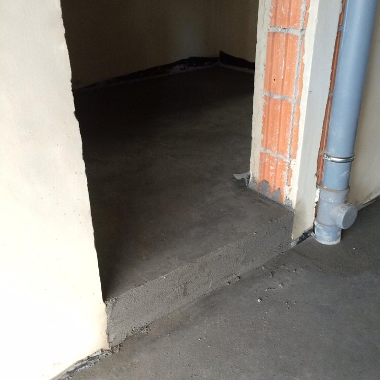

miss_piggy 24.11.2015 09:45 Zgłoś naruszenie Udostępnij Napisano 24 Listopada 2015 (edytowane) ad.1 Tak rurki były w takiej czerwonej otulinie. Na zdjęciu widać ich fragment po prawej stronie . ad.2 Na parterze mamy 30 cm całość. Na to weszło i tutaj mogę się mylić. Trzy warstwy styropianu po 5 cm i jedna 3 cm. Mam takie zdjęcie przekrojowe w miejscu gdzie miał powstać stopień z wiatrołapu do garażu. Natomiast na piętrze była jak się nie mylę jedna warstwa 5 cm i wylewka. Zdjęcie załączam. No i okno narożne czy jest dobrze to się dopiero okaże jak przyjdą Panowie od okien. Czy czegoś nie popsułam. Przepraszam nie mam dzisiaj lepszego zdjęcia. @miss_piggy Dwa pytania: 1. rurki macie opiankowane, ale rozumiem, że w otulinie również były, tak? Niezależnie od tej pianki 2. Jakiej grubości macie wylewkę na parterze? Bo po zdjęciach to mam wrażenie, że dużo, chyba, że na zdjęcia na których widać styropian szła jeszcze warstwa styropianu. Wnioskuję to stąd, że okna mają dość wsoko do styropianu. Możesz wrzucić zdjęcie okna HS od wewnątrz po wylaniu wylewek? Edytowane 24 Listopada 2015 przez miss_piggy Cytuj Odnośnik do komentarza Udostępnij na innych stronach Więcej opcji udostępniania
miss_piggy 24.11.2015 10:15 Zgłoś naruszenie Udostępnij Napisano 24 Listopada 2015 (edytowane) andzuk w pierwszym poście zamieściłam zdjęcie salonu po położeniu pianki. Tylko jak pianka została przycięta to były kolejne warstwy styropianu i już tam nie było piankowania, bo nie było takiej potrzeby. Może dlatego wyglądało to tak jakby tam było tak wysoko do okna. Mam tutaj zdjęcie gdzie są chyba 3 warstwy styropianu 5 cm. Później dołożyli jedną warstwę 3 cm ale mogę się mylić bo wtedy już nie właziłam im do środka aby nie zepsuć czegoś I warstwa styropianu + pianka III warstwy styropianu 5 cm Edytowane 24 Listopada 2015 przez miss_piggy Cytuj Odnośnik do komentarza Udostępnij na innych stronach Więcej opcji udostępniania
