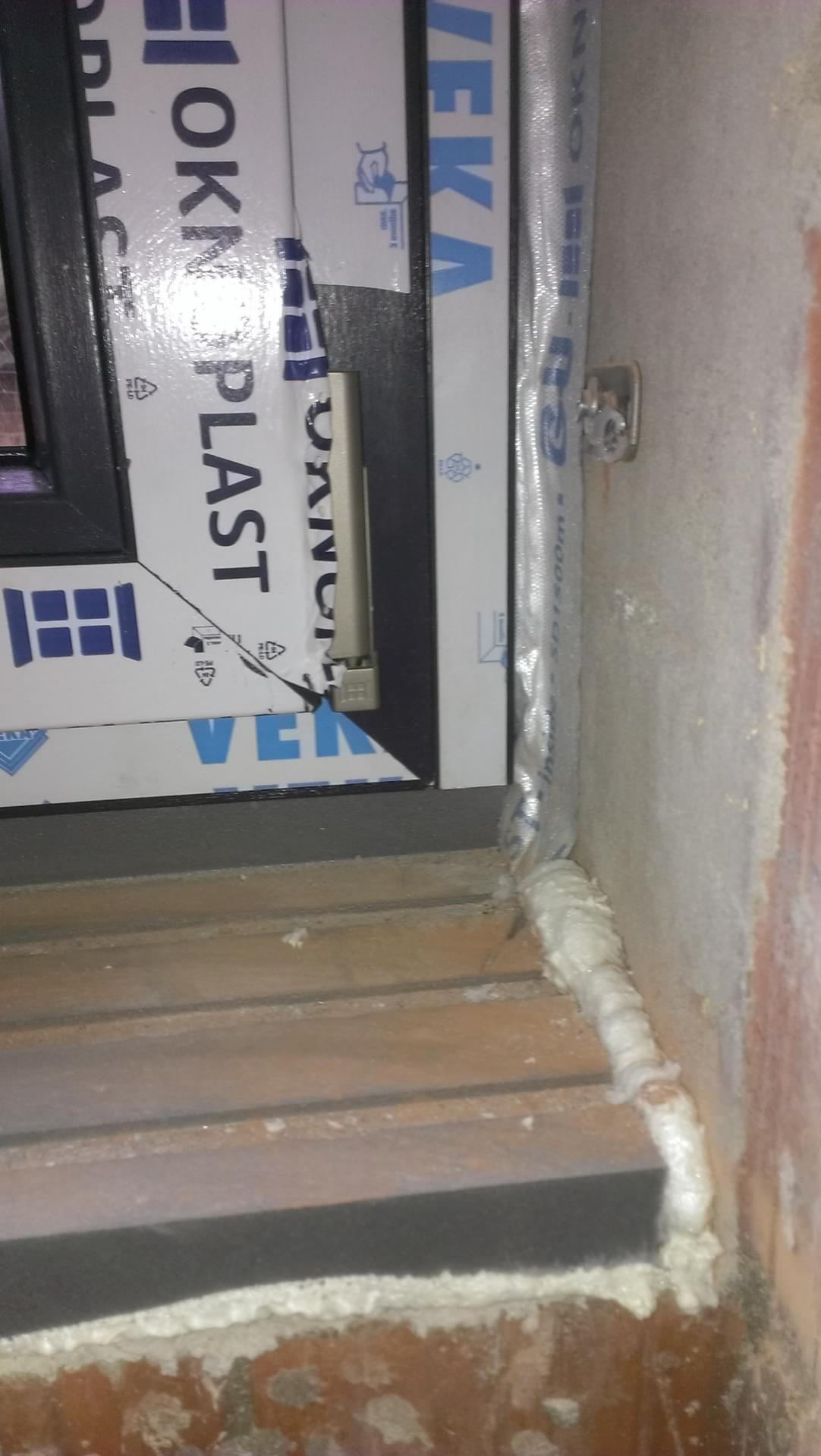

kravat 10.03.2016 21:13 Zgłoś naruszenie Udostępnij Napisano 10 Marca 2016 Dzięki za informację. Pochwalę się jeszcze jak wyrównuję wnęki pod taśmy, może się komuś przyda Cytuj Odnośnik do komentarza Udostępnij na innych stronach Więcej opcji udostępniania
hektor80 11.03.2016 07:47 Zgłoś naruszenie Udostępnij Napisano 11 Marca 2016 Dzięki za informację. Pochwalę się jeszcze jak wyrównuję wnęki pod taśmy, może się komuś przyda [ATTACH=CONFIG]349521[/ATTACH] [ATTACH=CONFIG]349522[/ATTACH] Jaką zaprawą to wyrównywałeś? Cytuj Odnośnik do komentarza Udostępnij na innych stronach Więcej opcji udostępniania
kravat 11.03.2016 19:47 Zgłoś naruszenie Udostępnij Napisano 11 Marca 2016 Jaką zaprawą to wyrównywałeś? Cementowo-wapienną, dolina nidy, Cytuj Odnośnik do komentarza Udostępnij na innych stronach Więcej opcji udostępniania

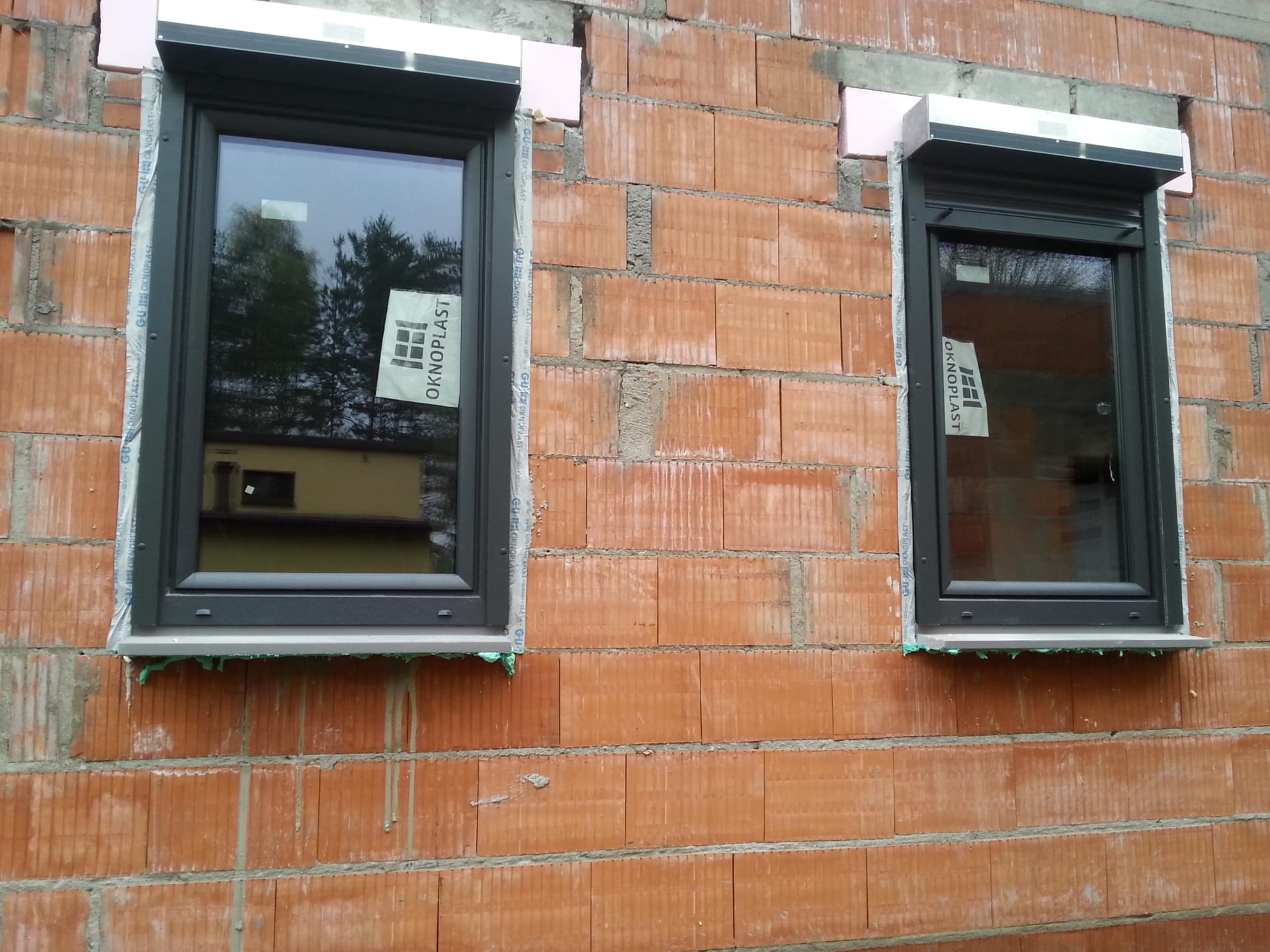

Brysia8 13.04.2016 15:31 Zgłoś naruszenie Udostępnij Napisano 13 Kwietnia 2016 Kiedyś tu pytałam o wnęki i obiecałam wkleić kilka fotek z montażu okien, toteż to czynię, jeśli ktoś ma jakieś uwagi to śmiało proszę, jeszcze mam 7 dni na ewentualne uwagi / poprawki. http://images78.fotosik.pl/503/c721d2e6204e18bfmed.jpg http://images77.fotosik.pl/504/5f0929338f99bd01med.jpg http://images75.fotosik.pl/503/a9370c5a3d889516med.jpg http://images78.fotosik.pl/503/c7c9b3e6455cbdaemed.jpg http://images76.fotosik.pl/504/c2b94d9adb479180med.jpg http://images77.fotosik.pl/504/245202dc39e185c7med.jpg http://images75.fotosik.pl/503/ca63cc786fded1e5med.jpg Cytuj Odnośnik do komentarza Udostępnij na innych stronach Więcej opcji udostępniania
