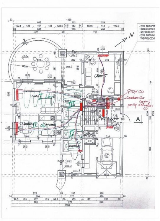

tomraider 08.03.2011 20:43 Zgłoś naruszenie Udostępnij Napisano 8 Marca 2011 Wrzuciłem wszystko do dziennika... Witam. Grawitację na parterze: zasobnik CWU, kalafior w garażu, kalafior w klatce schodowej ( na ścianie z kotłownią w połowie wysokości klatki schodowej) Grawitacja na piętrze: łazienka na ścianie z garderobą ( np.na sedesem) , w garderobach w pokojach dzieci( kalafior wpuszczony w ściankę działową lub zamontowany w obudowie po stronie garderoby u dołu z kratką nawiewową i u góry z nawiewem ( oczywiście grawitacyjnie. Dzieci jak troche podrosną to większość czasu w domu będą przebywać w swoich pokojach , warto je dogrzewać , sami do sypialni zachodzimy na czas spania więc dopiero wieczorem odpalać całe ogrzewanie piętra. Przejście przez strop lepiej dać po lewej stronie komina, rura 2 cale wzbiorcza nie wypadnie na skosie, naczynie wzbiorcze w garderobie , na rurze wzbiorczej trójnikiem odgałęzić grawitację na piętro, powrót PP. Niezabudowane rury prowadzić po lekkim wzniosie( zasilanie) i ze spadkiem ( powrót) na ścianach garderób w których nie będzie ich widać. Jutro coś narysuję. Pozdro. ps. masz idealne warunki do rozprowadzania i ukrywania rur, warto od razu przemyśleć ZWU i CWU. Cytuj Odnośnik do komentarza https://forum.murator.pl/topic/115823-komentarze-do-prawie-konkursowy-ale-nasz-m02a-bashowy/page/12/#findComment-4596826 Udostępnij na innych stronach Więcej opcji udostępniania
BasH 08.03.2011 21:03 Autor Zgłoś naruszenie Udostępnij Napisano 8 Marca 2011 Witam. kalafior w klatce schodowej ( na ścianie z kotłownią w połowie wysokości klatki schodowej) Nie myślałem o nim ale w sumie dobry pomysł na lekkie grawitacyjne dogrzanie całej góry. Przejście przez strop lepiej dać po lewej stronie komina, rura 2 cale wzbiorcza nie wypadnie na skosie, naczynie wzbiorcze w garderobie Jest tam szach niezabudowany pozostawiony głownie na pion kanalizy, ale inne rury też tam się zmieszczą. To ta lewa czerwona kropa nad zasobnikiem. http://images37.fotosik.pl/653/04b0780a59e10875.jpg o tu: http://images8.fotosik.pl/1391/fe9067c4489ed3d3.jpg Jutro coś narysuję.Pozdro. Super. Dzięki! pozdrawiam! http://images8.fotosik.pl/1391/86b572988733cf12.jpg Cytuj Odnośnik do komentarza https://forum.murator.pl/topic/115823-komentarze-do-prawie-konkursowy-ale-nasz-m02a-bashowy/page/12/#findComment-4596892 Udostępnij na innych stronach Więcej opcji udostępniania
tomraider 09.03.2011 10:24 Zgłoś naruszenie Udostępnij Napisano 9 Marca 2011 Witam. Najpierw koncepcja co do grawitacji: Na parterze podłogówka w korytarzu ( przeciągi i szybkie zmiany temperatury) ze względu na bezwładność słabo działa więc można dać dodatkowo kalafior( normalnie zasilany z pompy) w korytarzu. Na spoczniku klatki schodowej, po lewej stronie ( nie widać od razu z dołu) dać kalafior(grawitacja), ten załatwi ogrzewanie korytarza piętra. Na piętrze: Kalafiory w sypialniach dzieci pójdą grawitacyjnie jak z szachu koło komina poprowadzisz rury ze spadkiem a nie podłogą (na ścianie kolankowej) potem szczytową , wewnątrz sypialni na odcinku jakiegoś metra schować(wkuć) w ścianę ( rure pp czy alu pex nie trzeba ocieplać, więc nie będzie taka gruba do ukrycia) , Kalafior w łazience musiałby być na ścianie działowej na której jest komin, wtedy rury pójdą wewnątrzgarderobą , w łazience wystawisz tylko króćce do przyłączenia.Reszta rozwiązań tak jak masz Przemyśl takie rozwiązanie bo jest korzystne, grawitacja jest regulacją analogową i jak jest sprawna instalacja CO to działa bardzo dobrze i tanio i się samoreguluje. Dzieciaki będą przesiadywać w swoich pokojach na górze, warto tanio i prosto im dogrzac pomieszczenia wiosną i jesienią. Napisz jakie masz przemyślenia i co planujesz ,jakie masz pytania , a wtedy skupimy się na rurach. Puzdro. PS. układ łazienki aż prosi się by spłuczkę i stelarz zamontować wewnątrz garderoby, masz wtedy w łazience prostą=elegancką ścianę z przyciskiem i sedesem a nie wielki okafelkowany prostopadłościan ( zakrywający zreszta dostęp do spłuczki przy ewent. naprawach) jak wszyscy PS. jeżeli zdecydujesz się na proponowane rozwiązania piętra to rozdzielacz dla piętra wcale nie jest potrzebny, jak już ( dla środkowej sypialni i podłogówki łazienki) to można śmiało go zamontować u góry w kotłowni co bardzo uprości montaż i regulację. Cytuj Odnośnik do komentarza https://forum.murator.pl/topic/115823-komentarze-do-prawie-konkursowy-ale-nasz-m02a-bashowy/page/12/#findComment-4597689 Udostępnij na innych stronach Więcej opcji udostępniania
BasH 09.03.2011 11:23 Autor Zgłoś naruszenie Udostępnij Napisano 9 Marca 2011 Jeśli chodzi o korytarz to zostawiam na nim dwa pola podłogówki - nie chcę za bardzo grzać wysokotemperaturowo tego molocha, bo i tak większość ciepła uciekałaby na piętro pobliską klatką schodową. Kalafior i podłogówka będzie tylko w wiatrołapie.Przewymiarowane kalafiory po lewej stronie parteru mają wymuszać ruch powietrza pod płytą tarasową. Podłogówka zapewni lepszy komfort dla stóp. Pomysł z kalafiorem na spoczniku jest niezły - muszę pomierzyć, czy nie przeszkodzi mi wymiarowo w noszeniu większych rzeczy na piętro.Co do grawitacji dla dzieciaków - fajny pomysł, tyle że w garderobach wówczas musiałbym puścić rury po ściance kolankowej (nie mogę wkuć - stolce i zbrojenie) i zabudować KG .Co do górnej łazienki - pomysł ze schowaniem stelaża jest ok, ale co z przestrzenią nad nim - zabudowywać całość kg? Tam gdzie umieściłeś stelaż chciałem aby ścianki działowe na rogach były związane, aby je usztywnić.Na ścianie z kominem miała być umywalka na stelarzu a pod skosem pralka - planowałem tak pod kątem bliskości pionu kanalizacyjnego i wody - bliskie podejścia. Cytuj Odnośnik do komentarza https://forum.murator.pl/topic/115823-komentarze-do-prawie-konkursowy-ale-nasz-m02a-bashowy/page/12/#findComment-4597799 Udostępnij na innych stronach Więcej opcji udostępniania

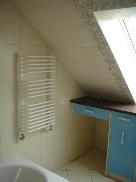

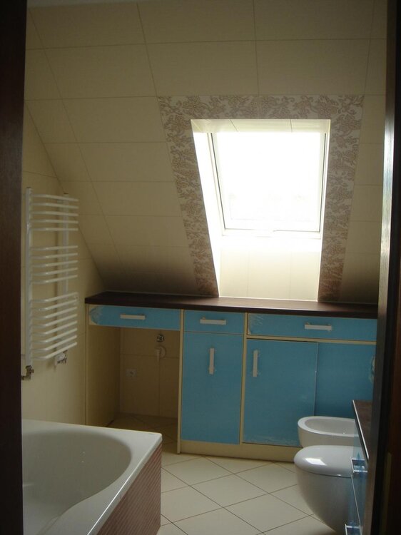

piotr.nowy 09.03.2011 21:38 Zgłoś naruszenie Udostępnij Napisano 9 Marca 2011 Podobnie miałem w oryginale projektu, ale żonce zmieniła się koncepcja i chce tylko zabudowaną wysoko wannę, która nie wejdzie pod skos. Na szybki prysznic mamy dolną łazienkę lub przeskoczenie przez próg wannoprysznica i prysznicowanie się pod deszczownią. Czyli coś takiego ? Wanna z parawanem i deszczownicą na jednej ścianie ; wc , bidet , 2 umywalki na drugiej i część magazynowo-blatową z miejscem na pralkę - pod skosem Cytuj Odnośnik do komentarza https://forum.murator.pl/topic/115823-komentarze-do-prawie-konkursowy-ale-nasz-m02a-bashowy/page/12/#findComment-4599112 Udostępnij na innych stronach Więcej opcji udostępniania
piotr.nowy 09.03.2011 21:40 Zgłoś naruszenie Udostępnij Napisano 9 Marca 2011 To łazienka w KONKURSOWYM .PS Szafki nie są niebieskie - to tylko folia ochronna:yes: Cytuj Odnośnik do komentarza https://forum.murator.pl/topic/115823-komentarze-do-prawie-konkursowy-ale-nasz-m02a-bashowy/page/12/#findComment-4599114 Udostępnij na innych stronach Więcej opcji udostępniania
BasH 10.03.2011 05:59 Autor Zgłoś naruszenie Udostępnij Napisano 10 Marca 2011 Super - dzięki za zdjęcia. Nie mogłem sobie jakoś wyobrazić położenia tych sprzętów w realu. Będę musiał jeszcze zrobić wizualizację w 3d aby ocenić dokładnie funkcjonalność... Miło Cię widzieć ponownie Piotrze Cytuj Odnośnik do komentarza https://forum.murator.pl/topic/115823-komentarze-do-prawie-konkursowy-ale-nasz-m02a-bashowy/page/12/#findComment-4599318 Udostępnij na innych stronach Więcej opcji udostępniania

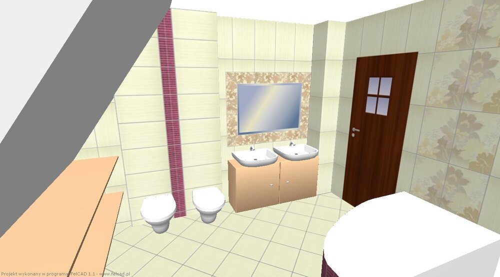

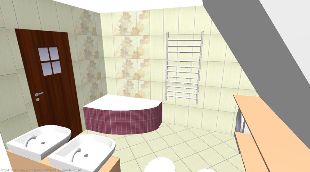

piotr.nowy 10.03.2011 07:14 Zgłoś naruszenie Udostępnij Napisano 10 Marca 2011 A tam zaraz PONOWNIE. Jestem tu cały czas. W praktyce łazienka wyszła bardzo OK. Jest sporo miejsca i nie ma wrażenia zagracenia, chociaż na zdjęciach może to trochę tak wyglądać. A wizualizacje z tej łazienki mam tylko takie: Cytuj Odnośnik do komentarza https://forum.murator.pl/topic/115823-komentarze-do-prawie-konkursowy-ale-nasz-m02a-bashowy/page/12/#findComment-4599393 Udostępnij na innych stronach Więcej opcji udostępniania
