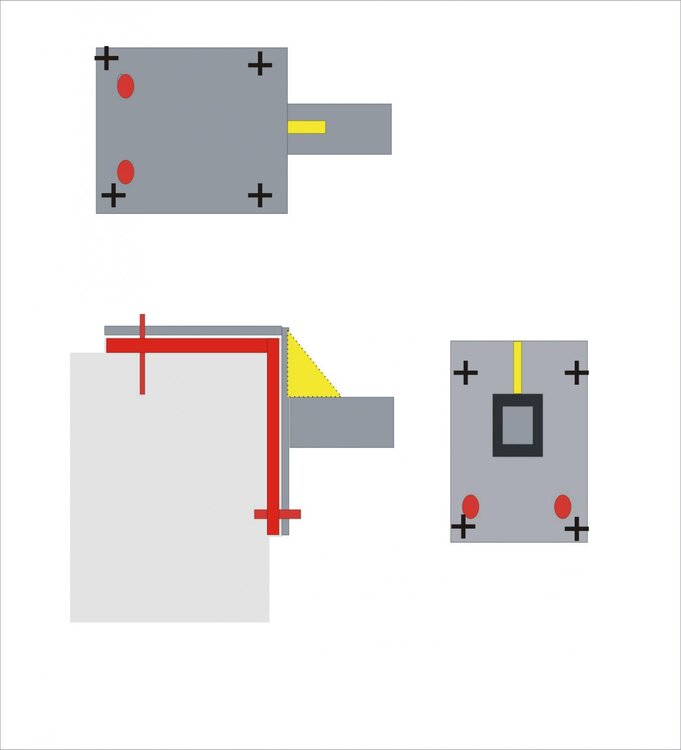

BasH 07.01.2011 07:37 Autor Zgłoś naruszenie Udostępnij Napisano 7 Stycznia 2011 Wg mnie mocowanie balustrady powinieneś przewidzieć już teraz. Z różnych względów będzie potrzebny już na tym etapie jej projekt. Powinieneś zamocować już teraz elementy do których później przykręcisz samą balustradę. Czy będą mocowane do pionowej krawędzi czy do poziomej, należy zastosować na etapie wykonania hydroizolacji kołnierze uszczelniające. Wystarczy, że przewidzę je przed elewacją (styropianem). Na 100% będę mocował do ściany a nie pionowo przez taras - takie rozwiązanie jest trochę trudniejsze w wykonaniu konstrukcyjnym, ale zabezpiecza przed przeciekaniem - woda odrywa się od balustrady, a nie ścieka po mocowaniach w głąb wieńca i niżej (przy założeniu, że po latach izolacja męczona przez pracę metalu narażonego na ostre słońce zacznie puszczać). Projektu balustrady jeszcze nie mam, ale zrobię coś na bazie prętów kwadratowych i płaskowników podwójnie górą i dołem dla usztywnienia. Pręty prawdopodobnie gięte w taką półłezkę. Mocowania: dwa do wieńca pod murłatą - ślizgowo na pracę termiczną, trzy podparcia w ścianie. Na szczegóły mam jeszcze trochę czasu. Witam. BasH jaką długość będzie miała docelowo u góry balustrada? sam będziesz spawał? machnij rysunek jak widzisz balustradę. pozdrawiam. Tyle co na rysunkach wyżej - około 8 metrów. Tak, mam fajną inwertorówkę - bajecznie spawa. Rysunku jeszcze nie robiłem - mam na razie zaczątki pomysłu w głowie. Pomysł Bash'a nie pasuje mi w tym właśnie miejscu o który przed chwilą pytałeś, a więc opieranie metalowego elementu o płytkę. Nie jest konieczne przy odpowiedniej ilości kotwień w ścianie i sztywnej konstrukcji. Kotwienie jedynie w poziomie na żywicę elementu który może pracować jest moim zdaniem też ryzykowne. A jak mocować? Wg mnie czy od góry czy od czoła tarasu zależy od konstrukcji. Jeśli już taki układ poziomy stosować to proponuję jeszcze przemyśleć zakotwienie w betonie kształtownika w który wsunie się dolne elementy balustrady. Skręcenie śrubami byłoby bardziej skuteczne niż kotwienie w żywicy. Jeśli kształtownik byłby z kwasówki to już całkiem wypas. Teoretycznie w pionie można wykonać mocowanie na które skolei nasuniemy balustradę. Ja wolę poziome : D Dokładnie tak planuję - kształtownik (grubościenny profil) na żywicę w ścianę (żółte na rysunku) i wsunięty w niego różowy element - nie narysowałem wsunięcia, ale sądziłem że to oczywiste. Przypominam rysunek: http://images8.fotosik.pl/913/cd9cdb915910bcc1med.jpg Ok. Wracam wieczorem - śmigam na trójmiasto - mam konkretną odwilż, więc będzie ostro wieczorem : ) Miłego dnia. Cytuj Odnośnik do komentarza Udostępnij na innych stronach Więcej opcji udostępniania

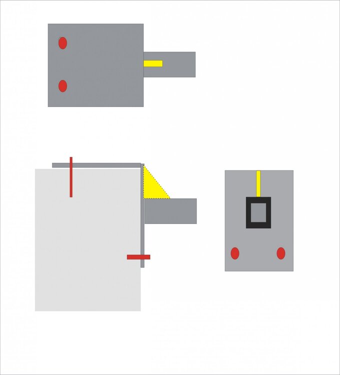

tomraider 07.01.2011 10:33 Zgłoś naruszenie Udostępnij Napisano 7 Stycznia 2011 Witam. Przedstawiam propozycję mocowania do Twojej koncepcji dla słupków balustrady . Blachę np.200x400x5 mm wiercimy cztery otwory 12mm po rogach i zginamy w pół 90 stopni. Na środku jednego boku wspawujemy odcinek rury o przekroju kwadratowym 50x50x5 o długości jaką potrzebujemy , rura powinna być zaślepiona. Spawać MAG ze szczególną uwagą na górną część spawu, zakonserwować minią zwłaszcza wcześniej w środku. Ponieważ nie będzie wyrywania kotw z wieńca zastosować zwykłe kotwy metalowe fi 10. Całe obciążenie za pomocą spawu rozłoży się na większą powierzchnię blachy. Jeżeli obawiamy się o obciążenia połączenia można wzmocnić je wspawując (ale dopiero po pospawaniu na około rury) 10mm grubości trójkąt (żółty) tak by zmieścił się pod ociepleniem styro. . Pozdrawiam. Cytuj Odnośnik do komentarza Udostępnij na innych stronach Więcej opcji udostępniania
netbet 09.01.2011 15:40 Zgłoś naruszenie Udostępnij Napisano 9 Stycznia 2011 ..no i proszę.... git rozwiązanie..bez narażania na "wyrwanie" kawałka betonu... Cytuj Odnośnik do komentarza Udostępnij na innych stronach Więcej opcji udostępniania
BasH 09.01.2011 15:50 Autor Zgłoś naruszenie Udostępnij Napisano 9 Stycznia 2011 ... i pewniejsze niż żywica. Cytuj Odnośnik do komentarza Udostępnij na innych stronach Więcej opcji udostępniania

tomraider 11.01.2011 19:59 Zgłoś naruszenie Udostępnij Napisano 11 Stycznia 2011 Mocowanie ,na czarno ,( by nie kombinować ze skręcaniem) wykonać jako spawaną całość z rury o przekroju kwadratowym 50x50x5 i po zamontowaniu kotwami ocieplać i kafelkować, nastęnie z góry wkładane słupki (czerwone), dwa zewnętrzne dodatkowo z dyskretnie mocowane do murłaty. pasuje? Cytuj Odnośnik do komentarza Udostępnij na innych stronach Więcej opcji udostępniania
BasH 11.01.2011 20:52 Autor Zgłoś naruszenie Udostępnij Napisano 11 Stycznia 2011 No, no - pomysł lepszy niż mój. Prawdopodobnie też łatwiejsze do ewentualnej rozbiórki w razie wymiany/odnawiania balustrady. ps. Ciekawe co z netbetem :/ Cytuj Odnośnik do komentarza Udostępnij na innych stronach Więcej opcji udostępniania
tomraider 12.01.2011 14:04 Zgłoś naruszenie Udostępnij Napisano 12 Stycznia 2011 Witam. Napiszę Ci koncepcję montażu słupków, sposób na ustawienie pionowe i w odpowiednich odległościach . Zakładając że już masz gotowe 3 ramy i rozwiązane ich skręcania ze słupkami można całość na miejscu w następujący sposób zmontować. Pierwszy raz na sucho całość skręcić , pod blachę (tą mocowaną kotwami) podłożyć z poziomie i w pionie dystanse ze 3 mm odsuwające ją od wieńca , a następnie zaznaczyć i wiercic pod kotwy. Każdą zgiętą blachę mocowania słupka dodatkowo wiercimy 8 otworów (jak na rys) fi5 ,gwintujemy i wkręcamy M6. Nakładamy całość na kotwy, lekko skręcamy a śrubami M6 ( tak by została szczelina do wieńca ) regulujesz pion, każdy słupek numerujesz kojarząc go z miejscem mocowania. Dalej ostatecznie sprawdzasz ramami czy pasują rozstawy. Znów ściągasz całość , teraz można już słupki malować i wykańczać. Bezpośrednio przed montażem powierzchnię wieńca pod blachę zarzucasz warstwą zaprawy cementowej lub mrozoodpornym klejem(czerwona warstwa pod blachą) zakładasz blachę na kotwy, wcześniej regulowane M6 ustala jej położenie ( zawsze można deko poprawić pion) i dokręcasz kotwy. Pozwiązaniu zaprawy blacha jest bardzo dobrze zafiksowana i nie ma luzów, wystające łby M6 obcinasz np.fleksem. Taki sposób niweluje nierównośc wieńca i błędy podczas spawania słupków. Jeżeli dobrze zakonserwujesz słupki ( polecam ocynk pod farbę wierzchnią) to można ,stosując tą metodę mocowania , słupek wykonać aż do samej góry ( czarna i czerwona część z poprzedniego rysunku pospawane) jako całość co znacznie wszystko uprości, Montaż słupków oczywiście przed styro i kaflami. Mam nadzieję że zakumasz co chciał powiedzieć poeta. Pozdrawiam. Cytuj Odnośnik do komentarza Udostępnij na innych stronach Więcej opcji udostępniania
