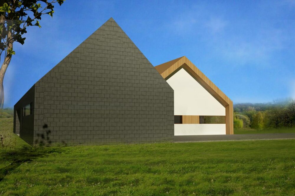

Witam!
Śledzę ten wątek od niedawna, ale bardzo mnie on zaciekawił... i zainspirował...
Poniżej wizualizacja mojego wymarzonego domu w tonacji dwóch brył połączonych ze sobą.
Proszę wypowiedzcie się czym można pokryć takie bryły.
Na jedną z nich mam wstępną koncepcję - płyty włókno-cementowe, jednak z drugą mam problem. Obydwa budynki mają tworzyć zwarte bryły, najlepiej aby pokrycie dachu łączyło się z pokryciem elewacji. O ile przy włókno-cemencie jest to możliwe, o tyle przy drewnie obawiam się trochę o dach???
Proszę pomóżcie!!!

Witam!
[ATTACH=CONFIG]135008[/ATTACH][ATTACH=CONFIG]135009[/ATTACH][ATTACH=CONFIG]135010[/ATTACH][ATTACH=CONFIG]135011[/ATTACH][ATTACH=CONFIG]135012[/ATTACH]
ta ciemniejsza bryła to struktonit - do zrobienia , bywały takie domy w polsce pokryte w całości struktonitem.
Druga bryła raczej ciężka do wykonania - może właśnie w całości we włóknocemencie tylko jasnym ?

Rudis piękne bryły :)
Ja bym do tego szarego zastosowała łupek http://www.rathscheck.pl/?gclid=CJmBtZiHobICFcQNfAodkTkAtw
Nie wiem czy to cenowo dla Ciebie jest OK. Ja po prostu kocham łupek, w ogóle kamienie i... drewno. Boisz się drewna na krycie całości, a przecież stosuje się u nas gont drewniany http://querc.pl/pl/gonty . Najlepiej oczywiście cedrowy http://infinitycedar.pl/pl/infinitycedar Może to jest droga do rozwiązania problemu. Gazeta dom pokazywała kiedyś taki dom kryty właśnie cedrowym gontem dom kryty gontem cedrowym.jpg
Poza tym są kompozyty drewniane np. tu http://www.wpckompozyt.pl/panele-elewacyjne-wpc-c-2.html?gclid=CJWkoOOHobICFUVTfAodo2QAWw
Na FM jest wątek o elewacjach drewnianych.
