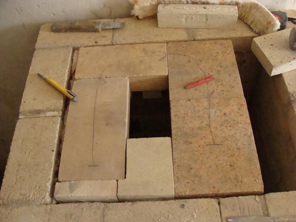

cezary100jek 22.10.2010 16:53 Zgłoś naruszenie Udostępnij Napisano 22 Października 2010 Zamieszczam zdjęcia z etapów budowy. Pozdrawiam Cytuj Odnośnik do komentarza Udostępnij na innych stronach Więcej opcji udostępniania

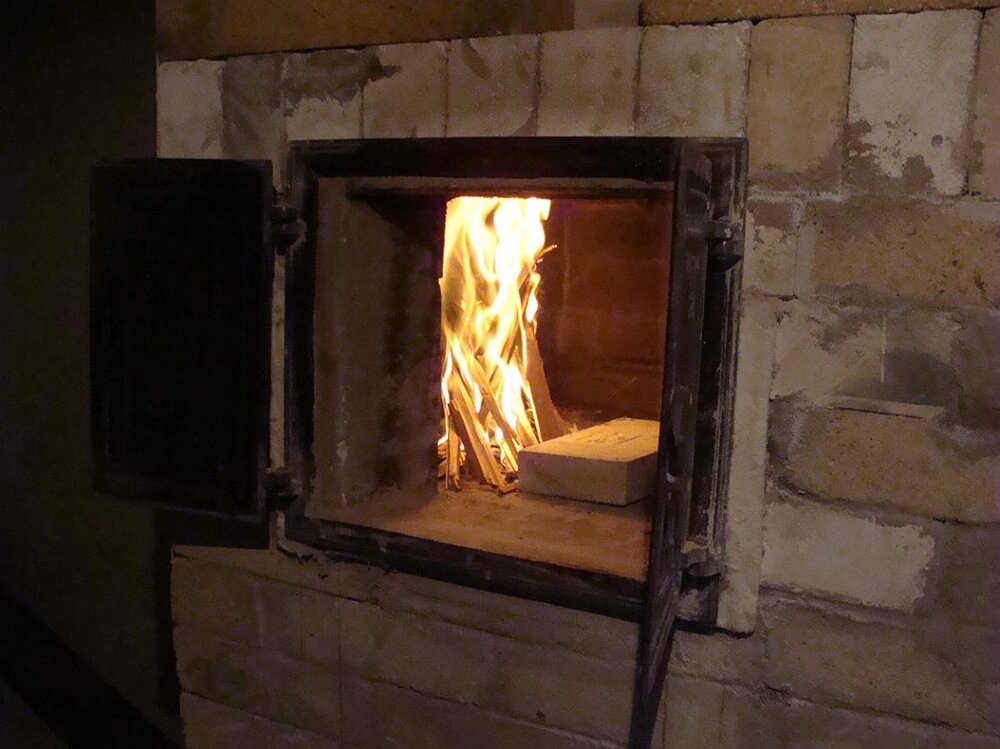

cezary100jek 22.10.2010 17:01 Zgłoś naruszenie Udostępnij Napisano 22 Października 2010 Kolejne zdjęcia. Cytuj Odnośnik do komentarza Udostępnij na innych stronach Więcej opcji udostępniania
Wojtek_796 22.10.2010 18:22 Zgłoś naruszenie Udostępnij Napisano 22 Października 2010 Witaj Cezary! Ładny piecyk. "Wypieki" na stronce też mi się podobają. W piecu masz trochę mozaikę gatunkową. Dobrze widzę, że w pierwszej warstwie paleniska obok tych wiązaczy wysokoglinowych (?) masz wstawione docięte prostki izolacyjne? W warstwie sklepienia paleniska po lewej też widzę chyba wyroby izolacyjne - szczególnie ta duża prostka z lewej. Jeżeli tak, to co to za gatunki? kanały spalinowe wyłożone płytkami kwasoodpornymi? Post z samych pytań, ale tak bywa . Pozdrawiam Cytuj Odnośnik do komentarza Udostępnij na innych stronach Więcej opcji udostępniania
Bogusław_58 22.10.2010 18:25 Autor Zgłoś naruszenie Udostępnij Napisano 22 Października 2010 Wszystko super cezary100jek ale jesli pokazujesz piec do wypalania ceramiki a nie grzewczy,to jest to całkowicie inny temat. Cytuj Odnośnik do komentarza Udostępnij na innych stronach Więcej opcji udostępniania
cezary100jek 22.10.2010 20:27 Zgłoś naruszenie Udostępnij Napisano 22 Października 2010 Dokładnie cala góra jest z JM-ki tam zamierzam suszyć ceramikę. Palenisko z prostki andaluzytowej. Piec całkiem dobrze oddaje ciepło po 2 godzinach palenia i ok 8 kg drewna trzyma temperaturę przez 12 godzin. Najlepiej się sprawdza ten odcinek od pieca do komina z prostki kwasoodpornej już na samym początku palenia jest ciepły. Postaram się zrobić pomiary termoparą i napiszę coś więcej.pozdrawiam . Cytuj Odnośnik do komentarza Udostępnij na innych stronach Więcej opcji udostępniania
Wojtek_796 22.10.2010 20:43 Zgłoś naruszenie Udostępnij Napisano 22 Października 2010 Pytałem o te wstawki w wymurówce paleniska z, jak mi się wydaje, cegły izolacyjnej. Pytanie stąd, że taka cegła nie może być tam użyta - rozleci się. Widzę, że masz dostęp do szerokiej gamy materiałów. Masz coś wspólnego z branżą? Pozdrawiam Cytuj Odnośnik do komentarza Udostępnij na innych stronach Więcej opcji udostępniania

cezary100jek 24.10.2010 09:23 Zgłoś naruszenie Udostępnij Napisano 24 Października 2010 Pytałem o te wstawki w wymurówce paleniska z, jak mi się wydaje, cegły izolacyjnej. Pytanie stąd, że taka cegła nie może być tam użyta - rozleci się. Widzę, że masz dostęp do szerokiej gamy materiałów. Masz coś wspólnego z branżą? Pozdrawiam W palenisku prostki andaluzytowe i cegła wysokoglinowa kwasoodporna. Materiały kupiłem w ZMO jako złom do przemielenia. Pozdrawiam Cytuj Odnośnik do komentarza Udostępnij na innych stronach Więcej opcji udostępniania
