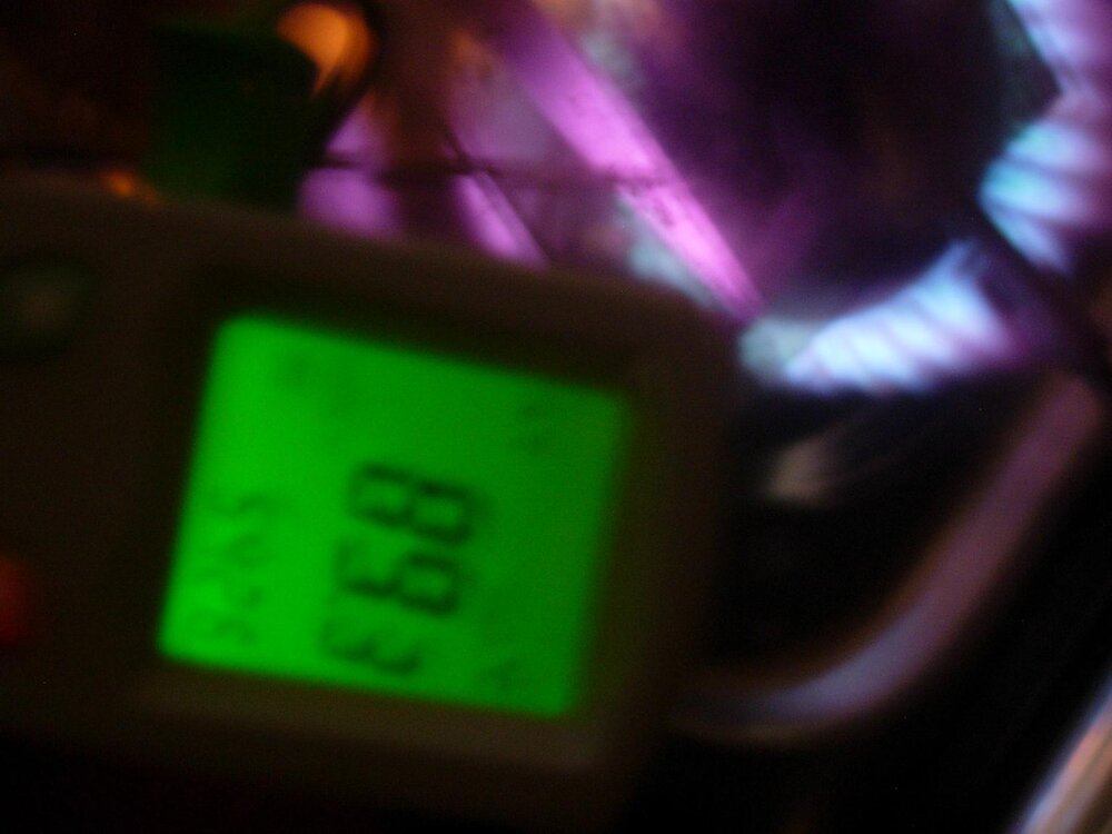

ja14 05.02.2011 19:45 Zgłoś naruszenie Udostępnij Napisano 5 Lutego 2011 Zaległe zdjęcia dla Bogusława: Zdjęcia trochę rozmazane bo robione w półmroku i bez lampy: 1. Stal nierdzewna - temperatura 542 stopnie 2. Stal nierdzewna - temperatura 559 stopni 3. Zwykła stal ocynkowana - 542 stopnie Świecić zaczęło tak gdzieś od 530 stopni. Bez większej różnicy zwykła czy nierdzewka. Cytuj Odnośnik do komentarza https://forum.murator.pl/topic/116400-ogrzewanie-ceramiczne/page/139/#findComment-4534113 Udostępnij na innych stronach Więcej opcji udostępniania

Bogusław_58 06.02.2011 09:14 Autor Zgłoś naruszenie Udostępnij Napisano 6 Lutego 2011 Zaległe zdjęcia dla Bogusława: Zdjęcia trochę rozmazane bo robione w półmroku i bez lampy: 1. Stal nierdzewna - temperatura 542 stopnie 2. Stal nierdzewna - temperatura 559 stopni 3. Zwykła stal ocynkowana - 542 stopnie Świecić zaczęło tak gdzieś od 530 stopni. Bez większej różnicy zwykła czy nierdzewka. Dzięki Ja-14. A jak to się ma eniu do Twego "termometra" i tych 800*C ? Cytuj Odnośnik do komentarza https://forum.murator.pl/topic/116400-ogrzewanie-ceramiczne/page/139/#findComment-4534730 Udostępnij na innych stronach Więcej opcji udostępniania

eniu 06.02.2011 10:36 Zgłoś naruszenie Udostępnij Napisano 6 Lutego 2011 (edytowane) Dzięki Ja-14. A jak to się ma eniu do Twego "termometra" i tych 800*C ? Potwierdza moją opinie .Zanim zaczniesz "tyradę" przeczytaj ją ze zrozumieniem , by znów sie nie ośmieszyć I jak tu Cię nie lubić.... Edytowane 6 Lutego 2011 przez eniu zamiana o na y w wyrazie by Cytuj Odnośnik do komentarza https://forum.murator.pl/topic/116400-ogrzewanie-ceramiczne/page/139/#findComment-4534851 Udostępnij na innych stronach Więcej opcji udostępniania
ja14 06.02.2011 10:55 Zgłoś naruszenie Udostępnij Napisano 6 Lutego 2011 Duzo zalezy od warunkow przeprowadzania pomiaru. Tu blaszki nakryte byly plytka szklana.Wystarczy zdjac ta plytke i temperatura zaswiecenia rosnie o kilkadziesiat stopni.Stalowy komin, chlodzony z zewnatrz powietrzem pewnie musi miec w srodku 800 stopni zeby zaswiecil. Cytuj Odnośnik do komentarza https://forum.murator.pl/topic/116400-ogrzewanie-ceramiczne/page/139/#findComment-4534885 Udostępnij na innych stronach Więcej opcji udostępniania
Bogusław_58 06.02.2011 12:53 Autor Zgłoś naruszenie Udostępnij Napisano 6 Lutego 2011 Może mieć i 900*C w środku za nim stanie się czerwony, ale jest to inny temat, wymagający dwóch różnych pomiarów równocześnie.Jednak sama stal stając się czerwona nie ma 800*C tylko 600*C.Dlatego np. można puszczać dużo wiekszą temperaturę,ponieważ jej centrum jest w środku a nie na ściankach,chyba ze po drodze jest szyber lub zmiana kierunku i ta temperatura idąca środkiem rozpłaszczy się na elemencie metalowym. Cytuj Odnośnik do komentarza https://forum.murator.pl/topic/116400-ogrzewanie-ceramiczne/page/139/#findComment-4535106 Udostępnij na innych stronach Więcej opcji udostępniania
