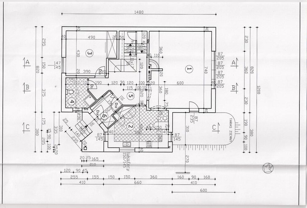

mamut 74 11.04.2011 15:41 Zgłoś naruszenie Udostępnij Napisano 11 Kwietnia 2011 (edytowane) Bogusław obiecane rzuty, w tej ścianie co jest komin chcę puścić pionowe kanały na ciepłe powietrze jeden wznoszący a drugi opadający da radę tak zrobić? Edytowane 11 Kwietnia 2011 przez mamut 74 Cytuj Odnośnik do komentarza Udostępnij na innych stronach Więcej opcji udostępniania
Bogusław_58 11.04.2011 20:50 Autor Zgłoś naruszenie Udostępnij Napisano 11 Kwietnia 2011 W tej ścianie to trudno cokolwiek dać, ponieważ po jednej stronie komina są kanały powietrzne a potem drzwi ,a po drugiej jest korytarz i schody . Co więc chcesz ogrzewać i jaką masz koncepcję ? Jeden kanał wzniosły i opadowy nie skumulują zbyt dużo ciepła.Jeśli chcesz to grzać spalinami, to trzeba zrobić kanał wzniosly i kilka opadowych. Czy piec ma stać w piwnicy ? Cytuj Odnośnik do komentarza Udostępnij na innych stronach Więcej opcji udostępniania
mamut 74 12.04.2011 06:10 Zgłoś naruszenie Udostępnij Napisano 12 Kwietnia 2011 W tej ścianie to trudno cokolwiek dać, ponieważ po jednej stronie komina są kanały powietrzne a potem drzwi ,a po drugiej jest korytarz i schody . Co więc chcesz ogrzewać i jaką masz koncepcję ? Jeden kanał wzniosły i opadowy nie skumulują zbyt dużo ciepła.Jeśli chcesz to grzać spalinami, to trzeba zrobić kanał wzniosly i kilka opadowych. Czy piec ma stać w piwnicy ? komin można przesunąć na początek ściany kanałów wentylacyjnych nie będzie (reku z odzyskiem) drzwi do pokojów umieszczę skrajnie w ścianie, piec będzie stał w piwnicy, myślałem o tym aby postawić w ścianie kilka pionowych kominów nieparzyste - wzniosłe, parzyste - opadowe i krążące w nich ciepłe powietrze z pieca, ogrzewałbym mieszkanie reku rozprowadzi ciepło po pokojach Cytuj Odnośnik do komentarza Udostępnij na innych stronach Więcej opcji udostępniania
Bogusław_58 12.04.2011 06:28 Autor Zgłoś naruszenie Udostępnij Napisano 12 Kwietnia 2011 Jeśli Cię dobrze rozumiem,to w piwnicy ma stać piec, który ma grzać czyste powietrze kursujące w systemie zamkniętym, potrzebne do ogrzewania tej ściany ? Cytuj Odnośnik do komentarza Udostępnij na innych stronach Więcej opcji udostępniania
mamut 74 12.04.2011 06:53 Zgłoś naruszenie Udostępnij Napisano 12 Kwietnia 2011 (edytowane) Jeśli Cię dobrze rozumiem,to w piwnicy ma stać piec, który ma grzać czyste powietrze kursujące w systemie zamkniętym, potrzebne do ogrzewania tej ściany ? tak będzie chyba najlepiej, ale jeśli dałoby radę to wolałbym grzać spalinami wtedy nie muszę budować wymiennika przy piecu tylko za wymiennik robi ściana którą i tak muszę postawić, wymiary ściany to 26m2 i 8 m3 objętości Edytowane 12 Kwietnia 2011 przez mamut 74 Cytuj Odnośnik do komentarza Udostępnij na innych stronach Więcej opcji udostępniania
