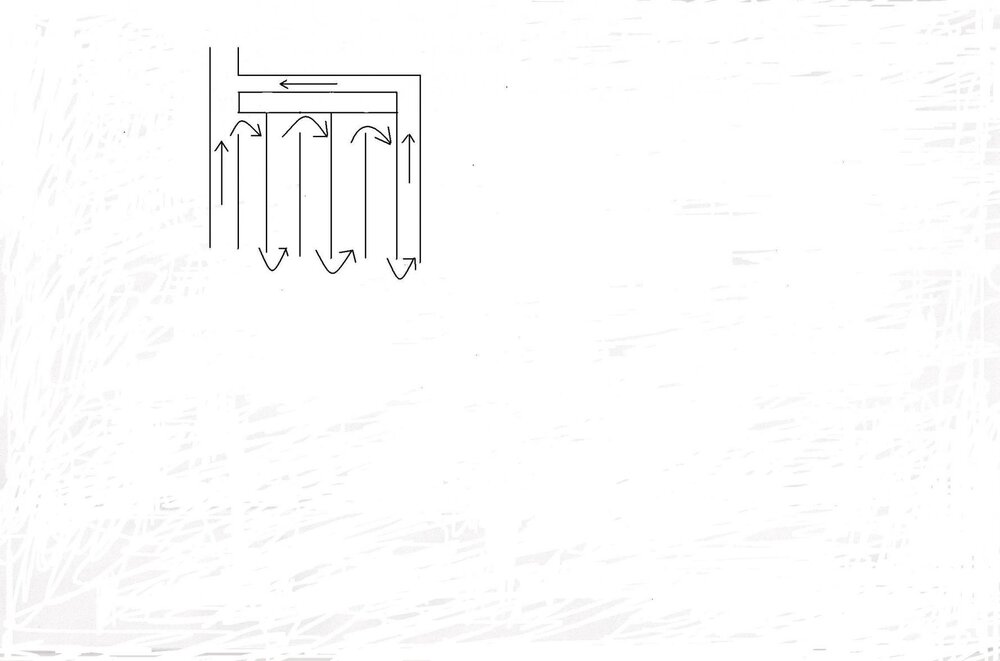

mamut 74 12.04.2011 15:07 Zgłoś naruszenie Udostępnij Napisano 12 Kwietnia 2011 Bogusław, może coś takiego? Cytuj Odnośnik do komentarza https://forum.murator.pl/topic/116400-ogrzewanie-ceramiczne/page/159/#findComment-4656237 Udostępnij na innych stronach Więcej opcji udostępniania

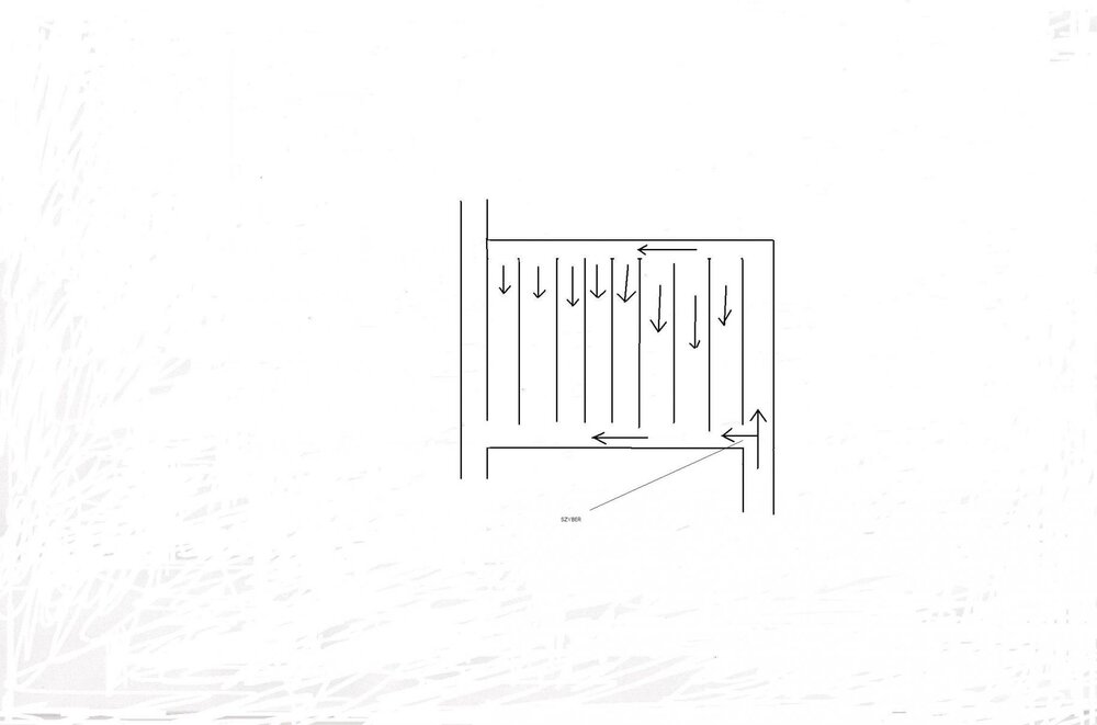

mamut 74 12.04.2011 17:01 Zgłoś naruszenie Udostępnij Napisano 12 Kwietnia 2011 albo tak Cytuj Odnośnik do komentarza https://forum.murator.pl/topic/116400-ogrzewanie-ceramiczne/page/159/#findComment-4656406 Udostępnij na innych stronach Więcej opcji udostępniania
Bogusław_58 12.04.2011 20:35 Autor Zgłoś naruszenie Udostępnij Napisano 12 Kwietnia 2011 Niestety Mamut, kanały poprowadzone jak narysowałeś, będą wymagały dużej siły ciągu kominowego, więc osiągniesz bardzo małą sprawność urządzenia.Palenisko w piwnicy będzie się nagrzewać i nawet zaizolowane da duże straty energetyczne. W zasadzie można powiedzieć, że będzie również grzać piwnicę. Kanał doprowadzający gorące spaliny do odbiornika na górze musi też być w dobrej izolacji,ponieważ ciepło w dużym % nie dotrze do odbiornika. Dlatego właściwiej jest palenisko budować w części mieszkalnej. Tam też trzeba zastosować materiały izolacyjne, by wyrównać nagrzewanie paleniska i odbiorników. To da komfort równego ciepła.Palenisko potrafi "wciągnąć" nawet 60% ciepła a reszta znajdzie się w odbiorniku.Pozdrawiam. Cytuj Odnośnik do komentarza https://forum.murator.pl/topic/116400-ogrzewanie-ceramiczne/page/159/#findComment-4656938 Udostępnij na innych stronach Więcej opcji udostępniania
mamut 74 12.04.2011 21:10 Zgłoś naruszenie Udostępnij Napisano 12 Kwietnia 2011 co to jest duży ciąg kominowy? Cytuj Odnośnik do komentarza https://forum.murator.pl/topic/116400-ogrzewanie-ceramiczne/page/159/#findComment-4657046 Udostępnij na innych stronach Więcej opcji udostępniania

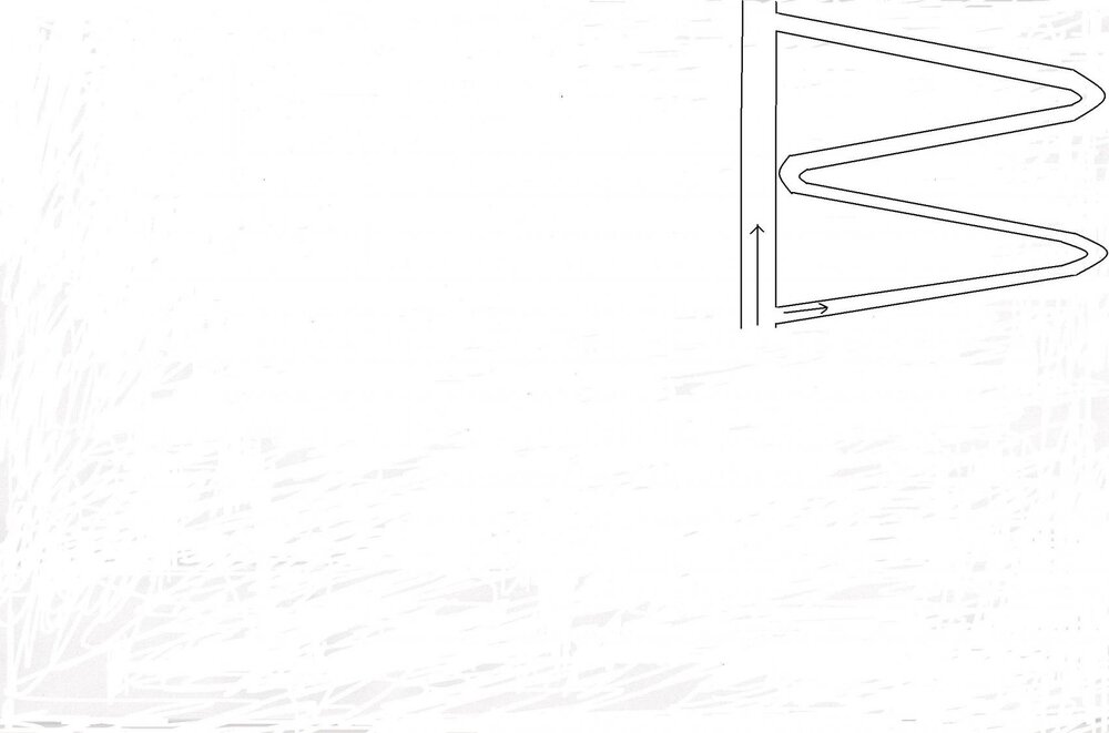

mamut 74 12.04.2011 21:20 Zgłoś naruszenie Udostępnij Napisano 12 Kwietnia 2011 a takie kanały? Cytuj Odnośnik do komentarza https://forum.murator.pl/topic/116400-ogrzewanie-ceramiczne/page/159/#findComment-4657068 Udostępnij na innych stronach Więcej opcji udostępniania
Bogusław_58 13.04.2011 06:27 Autor Zgłoś naruszenie Udostępnij Napisano 13 Kwietnia 2011 Komin spełnia rolę naturalnej pompy. Jeżeli opór przechodzenia przez kanały się zwiększa, wtedy trzeba zwiększać moc pompy, czyli siłę ciągu kominowego. Uzyskuje się to przez zwiększenie temperatury spalin w kominie, która powoduje poruszanie się spalin z większą prędkością ku górze, co z kolei mocniej zasysa.W wynalazkach, o których tu piszemy, należy dążyć do tego, by opór urządzenia był jak najmniejszy, a wtedy można zjechać z temperaturą w kominie w dół, co da konkretne oszczędności na opale.Przebadano gazy pod kątem ich "ruchu" i stwierdzono,że najmniejszy opór jest, jeśli wędrują w kieruku pionowym, czyli podgrzane unoszą się do góry i schodzone opadają na dół.No więc zamiast prowadzić spaliny "jednym wężem" w różnych kierunkach, puszcza się je kilkoma kanałami równocześnie na dół, do wsplnego kanału zbiorczego, skąd wędrują do komina.Kanał, który narysowałeś dobry byłby do gorącego powietrza z wentylatorem. Cytuj Odnośnik do komentarza https://forum.murator.pl/topic/116400-ogrzewanie-ceramiczne/page/159/#findComment-4657226 Udostępnij na innych stronach Więcej opcji udostępniania
mamut 74 13.04.2011 11:30 Zgłoś naruszenie Udostępnij Napisano 13 Kwietnia 2011 "Przebadano gazy pod kątem ich "ruchu" i stwierdzono,że najmniejszy opór jest, jeśli wędrują w kieruku pionowym, czyli podgrzane unoszą się do góry i schodzone opadają na dół.No więc zamiast prowadzić spaliny "jednym wężem" w różnych kierunkach, puszcza się je kilkoma kanałami równocześnie na dół, do wsplnego kanału zbiorczego, skąd wędrują do komina." możesz narysować takie rozwiązanie? Cytuj Odnośnik do komentarza https://forum.murator.pl/topic/116400-ogrzewanie-ceramiczne/page/159/#findComment-4657792 Udostępnij na innych stronach Więcej opcji udostępniania
Bogusław_58 13.04.2011 17:20 Autor Zgłoś naruszenie Udostępnij Napisano 13 Kwietnia 2011 Rysunki zamieszczałem w pierwszej części Ogrzewania. Działa taki odbiornik opadowy identycznie jak tradycyjny kaloryfer, gdyż naturalny ruch gazów jest porównywalny do naturalnego ruchu wody. Cytuj Odnośnik do komentarza https://forum.murator.pl/topic/116400-ogrzewanie-ceramiczne/page/159/#findComment-4658409 Udostępnij na innych stronach Więcej opcji udostępniania

Bogusław_58 13.04.2011 20:02 Autor Zgłoś naruszenie Udostępnij Napisano 13 Kwietnia 2011 Ten ostatni jest dobry, ale wyjście górne po lewej stronie zlikwiduj,a dolne skieruj do komina. Kanał zasilajacy gorącymi zpalinami najlepiej jakby był calkowicie oddzielny od odbiornika, a wtedy nie będzie wpięty dołem do odbobiornika ,tylko górą. Cytuj Odnośnik do komentarza https://forum.murator.pl/topic/116400-ogrzewanie-ceramiczne/page/159/#findComment-4658764 Udostępnij na innych stronach Więcej opcji udostępniania
mamut 74 13.04.2011 20:45 Zgłoś naruszenie Udostępnij Napisano 13 Kwietnia 2011 Ten ostatni jest dobry, ale wyjście górne po lewej stronie zlikwiduj,a dolne skieruj do komina. Kanał zasilajacy gorącymi zpalinami najlepiej jakby był calkowicie oddzielny od odbiornika, a wtedy nie będzie wpięty dołem do odbobiornika ,tylko górą. komin znajduje się po lewej stronie ściany piec stoi po prawej spaliny z pieca idą pionowo do góry prawym kanałem skręcają w lewo i wpadają do komina, po rozgrzaniu komina zamykam szybrem drogę spalin zmuszając je do opadania pozostałymi kanałami i po opadnięciu dolnym lewym szybrem uchodzą w komin i na zewnątrz Cytuj Odnośnik do komentarza https://forum.murator.pl/topic/116400-ogrzewanie-ceramiczne/page/159/#findComment-4658871 Udostępnij na innych stronach Więcej opcji udostępniania
