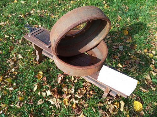

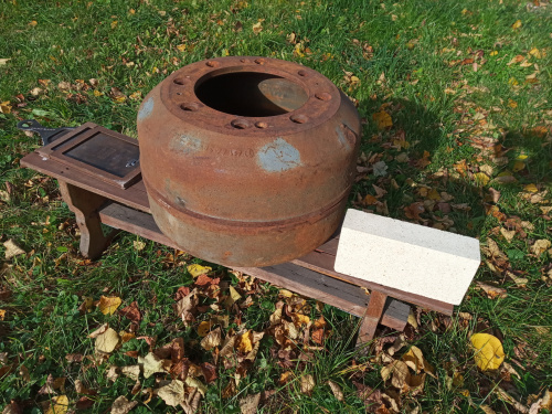

Bogusław_58 29.08.2021 18:49 Autor Zgłoś naruszenie Udostępnij Napisano 29 Sierpnia 2021 Skręcanie na śruby lub przez znitowanie było lepsze, ale poszedłem na łatwiznę - szybciej Cytuj Odnośnik do komentarza Udostępnij na innych stronach Więcej opcji udostępniania
Panstan1 18.09.2021 08:19 Zgłoś naruszenie Udostępnij Napisano 18 Września 2021 Witaj Bogusławie, co to za koza,czyżby samowyrób? Super projekt Cytuj Odnośnik do komentarza Udostępnij na innych stronach Więcej opcji udostępniania
Bogusław_58 18.09.2021 08:52 Autor Zgłoś naruszenie Udostępnij Napisano 18 Września 2021 Witaj Panstan. Koza jest norweska i trafiła na olx, więc tak weszła do projektu, bo sprzedający nie windował jej ceny zbyt wysoko. Pozwoliło to przyśpieszyć oddanie ogrzewania przed jesienią.Wejście do chłodnicy/odbiornika jest na takiej wysokości, by było możliwe łatwo podmienić na inną kozę lub własną konstrukcję. Również otwór wejścia ma od razu większą fi jeśli w zmianie nastąpi też powiększenie gabarytu rury spalinowej.Tu fajna kuzka w cenie drzwieczek :https://www.olx.pl/d/oferta/piec-piecyk-koza-kominek-rezerwacja-CID628-IDLqVbT.html#27a7d845a5 Cytuj Odnośnik do komentarza Udostępnij na innych stronach Więcej opcji udostępniania
Panstan1 19.09.2021 16:51 Zgłoś naruszenie Udostępnij Napisano 19 Września 2021 link nie działa Ten odbiornik ma jakieś kanały w środku czy po prostu bezkanałowy z ujściem u dołu? Cytuj Odnośnik do komentarza Udostępnij na innych stronach Więcej opcji udostępniania
Bogusław_58 19.09.2021 17:50 Autor Zgłoś naruszenie Udostępnij Napisano 19 Września 2021 I tak ta koza, długo się tam wdzięczyła bez powodzenia Odbiornik ma ścianki 20 cm grube i jest wymurowany z dwóch warstw niezależnie pracujących. W środku jest przestrzeń 20cm x 80cm i została ona rozdzielona na dwie przegrody. Trzy przegrody byłyby właściwsze, ale warstwa wewnętrzna została wymurowana z wysokiej klasy cegły boksytowej bardzo twardej, W związku z tym trudnej do cięcia i z przyczyn "technicznych" odbiornik ma tylko dwie przegrody opadowe. Powstała wada taka, że ta przegroda z wejściem od kozy ma wyraźnie wyższą temperaturę. Ale okazało się, że będzie to zaletą, ponieważ po drugiej stronie tego odbiornika jest łazienka z prysznicem. Ten cieplejszy kanał jest dokładnie na przeciwko kabiny prysznicowej, więc powinien ją skutecznie suszyć. Na zdjęciach jest tylko jeszcze zasłona ale już budują tam przegrodę/ściankę z karton gipsu. Te cegły boksytowe to takie długie i ciężkie kobyły o wadze 10,5 kg jedna. Trafiły się okazyjnie po 2 zł za sztukę, wiec nie ma co marudzić Odbiornik jest podłączony do komina dołem, a u góry jest szyber "by żyło się lepiej" podczas rozpalania i ewentualnie podkładania . Cytuj Odnośnik do komentarza Udostępnij na innych stronach Więcej opcji udostępniania

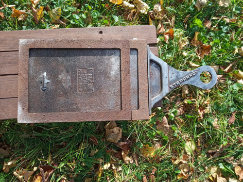

Bogusław_58 07.10.2021 13:35 Autor Zgłoś naruszenie Udostępnij Napisano 7 Października 2021 (edytowane) Witam. Byłem w gminie i złożyłem oświadczenie w sprawie "pieca" no i okazało się , że na mój piec nie ma RUBRYKI Póki co robię swoje, czyli wracam do projektu ruskiego pieca w nowej małej wersji , którego rysunek zamieściłem prawie 3 lata temu w #4577 Najpierw trzeba zrobić szyber, bo komin z cegły, więc dwa różne szybry i ramka jeszcze od innego typu posłuży do tego celu. Napis carski i z komuny spotkał się tu w jednym miejscu. Szyber do "zadań specjalnych" dlatego nie szukałem w sklepie, gdyż o tych parametrach nie znajdę. Tak wygląda po pospawaniu i jest gotowy do montażu Tu mamy dwa bębny hamulcowe od przyczepy Po złożeniu mogą udawać piekarnik ale jeszcze trzeba dorobić zamykane wejście, wylot spalin oraz uzupełnić "podłogę i sufit". Grube żeliwo, więc lekko nie będzie ! Realizacja w chwilach wolnych, także do wiosny powinno wszystko być gotowe chociaż montaż na już zrobionym odbiorniku. Pozdrawiam. Edytowane 7 Października 2021 przez Bogusław_58 Cytuj Odnośnik do komentarza Udostępnij na innych stronach Więcej opcji udostępniania
