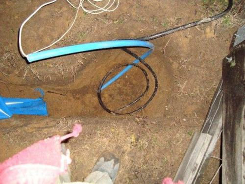

PeZet 15.01.2010 13:19 Zgłoś naruszenie Udostępnij Napisano 15 Stycznia 2010 Tak było jesienią:http://images50.fotosik.pl/248/17a698dbc2c1916fmed.jpghttp://images47.fotosik.pl/248/6a82ad0e75050b19med.jpg Potem nadeszła zima, dół został zasypany, a końce kabli i rury zabezpieczone. Skrzynka od dołu ma ze dwie półki.Sam już nie wiem. Przyjdzie elektryk i powie: tu trzeba z ZE gadać. Cytuj Odnośnik do komentarza https://forum.murator.pl/topic/116459-instalacja-elektr-a-rozdzielnia-w-domu/page/2/#findComment-3850710 Udostępnij na innych stronach Więcej opcji udostępniania
PeZet 15.01.2010 13:22 Zgłoś naruszenie Udostępnij Napisano 15 Stycznia 2010 A jaką jest odległość do domu? Po kablu 30m Cytuj Odnośnik do komentarza https://forum.murator.pl/topic/116459-instalacja-elektr-a-rozdzielnia-w-domu/page/2/#findComment-3850724 Udostępnij na innych stronach Więcej opcji udostępniania
