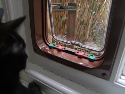

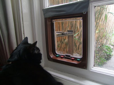

musta 13.02.2009 14:37 Zgłoś naruszenie Udostępnij Napisano 13 Lutego 2009 Moja klapka to ci nie pomoze bo to mam zalozone w oknie na zewnatrz. Sprobuje moze jednak zrobic w weekend zdjecia jak to sie rusza i moze nawet namowie kota na pozowanie:-) ale bardzo podobne klapki sa tu: http://animalia.pl/sklep.php?kat=158&przeznaczenie=7249 Ja mam akurat Pet Mate. Jak wybuduje dom to beda zamontowane takie do wyjscia, do naszej sypialni, i do kuwety. Mam dosc mialkow ze mam drzwi otworzyc Cytuj Odnośnik do komentarza https://forum.murator.pl/topic/116630-ogrzewane-pomieszczenie-gospodarcze/#findComment-3035365 Udostępnij na innych stronach Więcej opcji udostępniania
musta 14.02.2009 14:44 Zgłoś naruszenie Udostępnij Napisano 14 Lutego 2009 WitamZgodnie z obietnica zamieszczam zdjecie kociej klapki u mnie w domu. Zamontowana jest wybitnie nieprofesjonalnie bo to wynajmowane mieszkanie i nie chcialem nic uszkodzic przez np docinanie. Takie klapki maga byc montowane w bardzo cienkich przegrodach (szklo), srednich (drzwi) i grubych (mur). Do muru sa specjalne tunele. Pokazalem na zdjeciu tez elementy zamknieca (zielone i czerwone), magnes (centaralnie na dole klapki) oraz szczotkowa uszczelke do okola klapki ktora zapobiega przewiewaniu. http://lh5.ggpht.com/_4nQ6qw-jegM/SZbVPy4bJBI/AAAAAAAAAao/kEIBQFXuImo/s400/DSCF1155.jpg http://lh3.ggpht.com/_4nQ6qw-jegM/SZbVRLRUR1I/AAAAAAAAAbA/U-0dOlJNFe0/s400/DSCF1158.jpg musta Cytuj Odnośnik do komentarza https://forum.murator.pl/topic/116630-ogrzewane-pomieszczenie-gospodarcze/#findComment-3038058 Udostępnij na innych stronach Więcej opcji udostępniania
enickman 16.02.2009 09:02 Autor Zgłoś naruszenie Udostępnij Napisano 16 Lutego 2009 a jak z powrotem? Cytuj Odnośnik do komentarza https://forum.murator.pl/topic/116630-ogrzewane-pomieszczenie-gospodarcze/#findComment-3043335 Udostępnij na innych stronach Więcej opcji udostępniania
musta 16.02.2009 09:38 Zgłoś naruszenie Udostępnij Napisano 16 Lutego 2009 Z powrotem tak samo. Klapka jest wahadlowa. Wlasnie po to jest ten magnes ze ona nie ma sie o co oprzec w pozycji pionowej. Magnes ja stabilizuje (calkiem solidnie) w pozycji pionowej i kot musi troche wlozyc sily zeby ja pchnac. Wtedy juz otwiera sie swobodnie. W kazdym razie kot radzi sobie swietnie z jej obsluga. Wychodzi kiedy chce i wraca kiedy chce. A jak ja chce zeby nie wychodzil to ja moge zamknac.Moge tez ustawic ze klapka sie otwiera tylko w jedna strone. Np jak kot wyszedl a ja ide do pracy i chcialbym zeby byl w domu to moge zablokowac tyko wypuszczanie. Klapka wtedy otwiera sie tylko do zewnatrz. Jak kot wroci to juz niewyjdzie i siedzi wdomu do mojego powrotu. Osobiscie tak nie robie ale mam taka mozliwosc. Teraz moje futra wchodza i wychodza kiedy chca. musta Cytuj Odnośnik do komentarza https://forum.murator.pl/topic/116630-ogrzewane-pomieszczenie-gospodarcze/#findComment-3043458 Udostępnij na innych stronach Więcej opcji udostępniania
