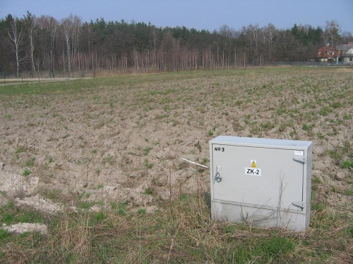

DOM_SZCZESLIWY 23.02.2009 21:45 Autor Zgłoś naruszenie Udostępnij Napisano 23 Lutego 2009 http://images46.fotosik.pl/70/da45fbfde01a9de6med.jpg a to nasza działka. Cytuj Odnośnik do komentarza https://forum.murator.pl/topic/116746-dom-w-maciejkach-warszawa-zachodnia/#findComment-3067270 Udostępnij na innych stronach Więcej opcji udostępniania
waldi8321 24.02.2009 20:49 Zgłoś naruszenie Udostępnij Napisano 24 Lutego 2009 Wow Ale duża działka Można wiedzieć,jaka jest wielkość?Wybraliście już jakiś projekt domu? Powodzenia Cytuj Odnośnik do komentarza https://forum.murator.pl/topic/116746-dom-w-maciejkach-warszawa-zachodnia/#findComment-3070199 Udostępnij na innych stronach Więcej opcji udostępniania
DOM_SZCZESLIWY 25.02.2009 18:28 Autor Zgłoś naruszenie Udostępnij Napisano 25 Lutego 2009 Waldi projekt podobny bardzo do waszego. My zmieniliśmy tylko garaż na dwa miejsca i kilka innych zmian. Działka ma 1200 m. to zdjęcie obejmuje też inne działki. nasza jest zaraz za skrzynką. rozmiary 25x46. projekt wybrany DOM W MACIEJKACH. http://www.archon.pl/projekt_domu/dom_w_maciejkach/m3f02b387aeb29,0 Cytuj Odnośnik do komentarza https://forum.murator.pl/topic/116746-dom-w-maciejkach-warszawa-zachodnia/#findComment-3072978 Udostępnij na innych stronach Więcej opcji udostępniania

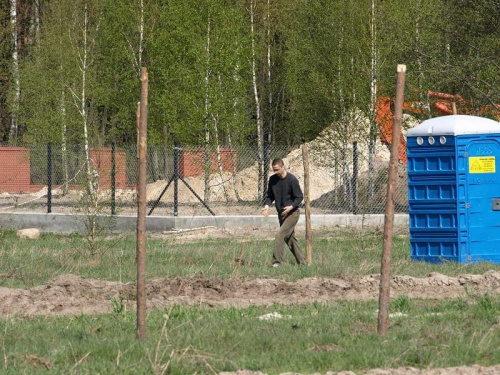

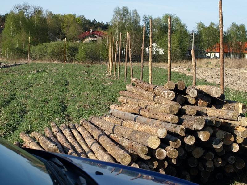

DOM_SZCZESLIWY 01.06.2009 20:07 Autor Zgłoś naruszenie Udostępnij Napisano 1 Czerwca 2009 zaniedbałam bloga. ale nadrabiam zdjęciami. początek, czyli przygotowanie działki do budowy,:1. zwiezienie stępli budowlanych 250 szt. odkupionych od Krzyśka z forum z lipkowa. 2.ogrodzenie siatką leśną - 150 mb siatki- kupionej na allegro.3.postawienie wc chatki na działce- 220 pln miesięcznie. http://images39.fotosik.pl/132/23bc84535f810a14.jpghttp://images44.fotosik.pl/136/88a1fc032eb8b220med.jpg Cytuj Odnośnik do komentarza https://forum.murator.pl/topic/116746-dom-w-maciejkach-warszawa-zachodnia/#findComment-3320925 Udostępnij na innych stronach Więcej opcji udostępniania

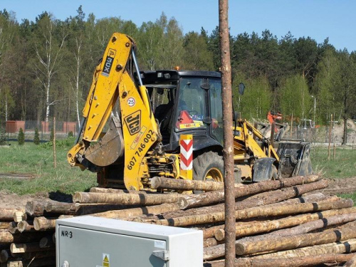

DOM_SZCZESLIWY 01.06.2009 20:10 Autor Zgłoś naruszenie Udostępnij Napisano 1 Czerwca 2009 kolejny krok: zdjęcie humusu (wierzchnia wastwa ziemi- 20/30 cm) pod wykopanie ław fundamentowych:http://images37.fotosik.pl/132/99a36d9058aa955cmed.jpg niezbędna była do tego koparka. praca koparki 3 h, czyli 300 pln. Cytuj Odnośnik do komentarza https://forum.murator.pl/topic/116746-dom-w-maciejkach-warszawa-zachodnia/#findComment-3320935 Udostępnij na innych stronach Więcej opcji udostępniania

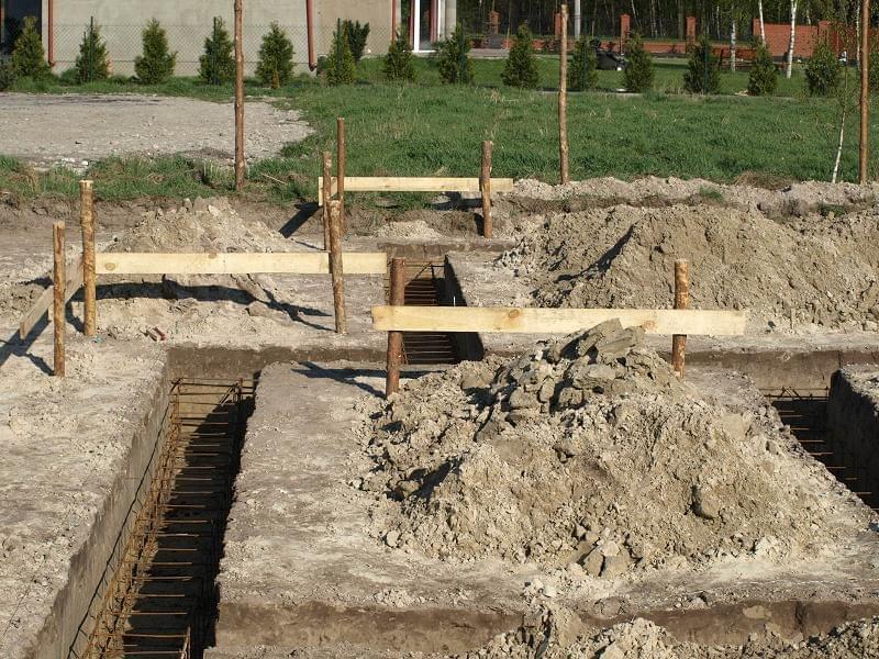

DOM_SZCZESLIWY 01.06.2009 20:17 Autor Zgłoś naruszenie Udostępnij Napisano 1 Czerwca 2009 kolejny krok: ręczne kopanie pod wylewkę ław. Ręczna robota 4- chłopaków około 12 h.http://images43.fotosik.pl/136/a9b65de6af7a8252.jpg http://images37.fotosik.pl/132/a2aef6f493465a94.jpg ławy wyłożone już zbrojeniem. czekają na zalanie betonem B20. Cytuj Odnośnik do komentarza https://forum.murator.pl/topic/116746-dom-w-maciejkach-warszawa-zachodnia/#findComment-3320947 Udostępnij na innych stronach Więcej opcji udostępniania

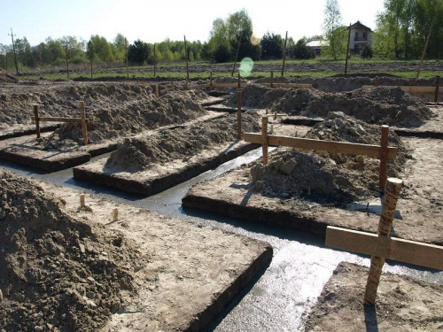

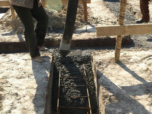

DOM_SZCZESLIWY 01.06.2009 20:20 Autor Zgłoś naruszenie Udostępnij Napisano 1 Czerwca 2009 wylewanie ław fundamentowych. poszło 14m3 betonu B20. http://images47.fotosik.pl/136/2571e6145fcad546med.jpg http://images49.fotosik.pl/136/b3c585e1bfa42d31med.jpg a to już ławy po zalaniu: http://images45.fotosik.pl/136/b6a75e04c0fac048med.jpg Cytuj Odnośnik do komentarza https://forum.murator.pl/topic/116746-dom-w-maciejkach-warszawa-zachodnia/#findComment-3320964 Udostępnij na innych stronach Więcej opcji udostępniania

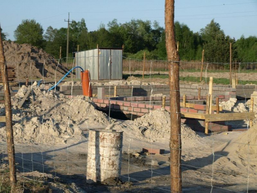

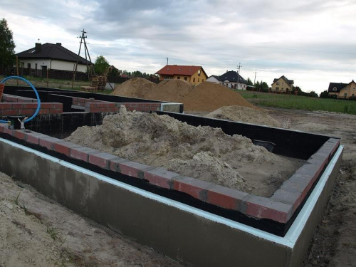

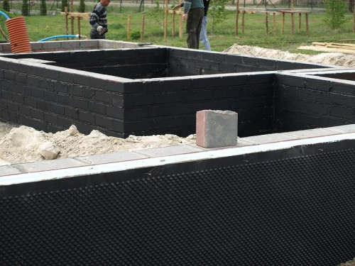

DOM_SZCZESLIWY 01.06.2009 20:28 Autor Zgłoś naruszenie Udostępnij Napisano 1 Czerwca 2009 początki murowania bloczków betonowych CERTUS: http://images37.fotosik.pl/132/ec7f97818ab5c742med.jpg a tutaj już zaizolowane fundamenty: http://images50.fotosik.pl/136/fb34d3e655a8f0f9med.jpg http://images49.fotosik.pl/136/af31c17aec346bf7med.jpg Cytuj Odnośnik do komentarza https://forum.murator.pl/topic/116746-dom-w-maciejkach-warszawa-zachodnia/#findComment-3320989 Udostępnij na innych stronach Więcej opcji udostępniania
