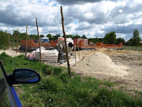

DOM_SZCZESLIWY 01.06.2009 20:34 Autor Zgłoś naruszenie Udostępnij Napisano 1 Czerwca 2009 wypełnienie fundamentów piachem. poszło 120 m3 piachu. zagęszczenie piachu "skoczkiem". przy okazji polecam wypożyczalnię sprzętu budowlanego w Starych Babicach. http://images50.fotosik.pl/136/04dff385e7461c5emed.jpg Cytuj Odnośnik do komentarza https://forum.murator.pl/topic/116746-dom-w-maciejkach-warszawa-zachodnia/page/2/#findComment-3321012 Udostępnij na innych stronach Więcej opcji udostępniania

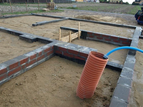

DOM_SZCZESLIWY 01.06.2009 20:36 Autor Zgłoś naruszenie Udostępnij Napisano 1 Czerwca 2009 a tutaj już efekty po zagęszczeniu piachu: http://images44.fotosik.pl/136/56b93a871e080f6bmed.jpg ta niebieska rura to woda a pomarańczowa to tzw, tymczasowa studzienka. Cytuj Odnośnik do komentarza https://forum.murator.pl/topic/116746-dom-w-maciejkach-warszawa-zachodnia/page/2/#findComment-3321023 Udostępnij na innych stronach Więcej opcji udostępniania

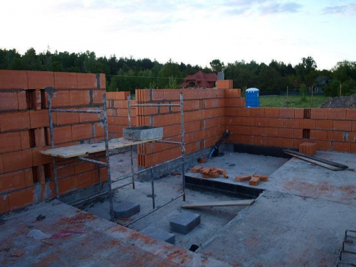

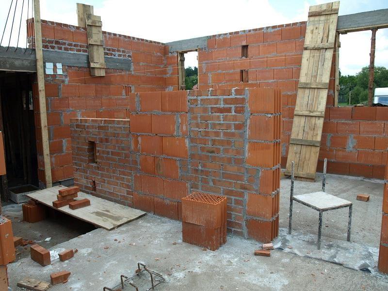

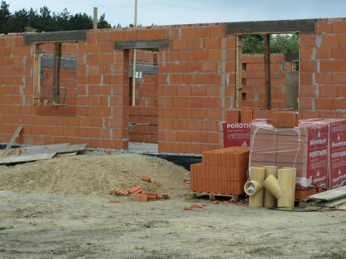

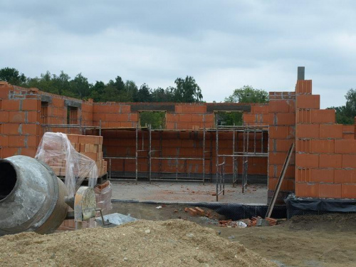

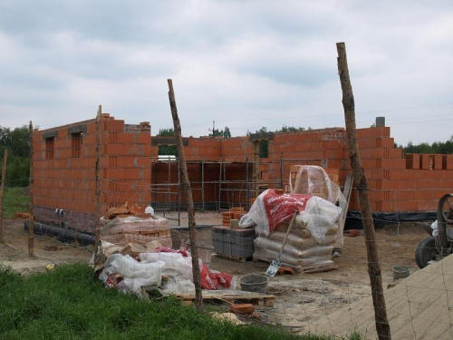

DOM_SZCZESLIWY 01.06.2009 20:45 Autor Zgłoś naruszenie Udostępnij Napisano 1 Czerwca 2009 zaczyna się murowanie ścian: http://images48.fotosik.pl/136/d4c0f4a4b927daccmed.jpg http://images50.fotosik.pl/136/ec8e1d47fbfae49amed.jpg http://images46.fotosik.pl/136/710cd187104362e2med.jpg http://images39.fotosik.pl/132/342ca4878f948e4bmed.jpg widok na garaż: http://images44.fotosik.pl/136/770ce4bcc22e4317med.jpg Cytuj Odnośnik do komentarza https://forum.murator.pl/topic/116746-dom-w-maciejkach-warszawa-zachodnia/page/2/#findComment-3321065 Udostępnij na innych stronach Więcej opcji udostępniania

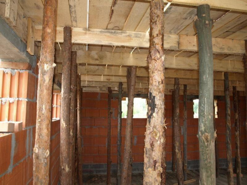

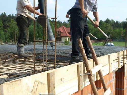

DOM_SZCZESLIWY 01.06.2009 20:48 Autor Zgłoś naruszenie Udostępnij Napisano 1 Czerwca 2009 ze względu na różnicę wysokości między domem a garażem, strop nad garażem został wylany najpierw, na zdjęciu widoczne zbrojenie na garażu: http://images44.fotosik.pl/136/b69f71155cee5419med.jpg zalewanie stropu,poszło 7m3 betonu B20: http://images46.fotosik.pl/136/d06e6c7076a728c0med.jpg a to szalunek pod strop: http://images38.fotosik.pl/132/0db845df11652db4med.jpg Cytuj Odnośnik do komentarza https://forum.murator.pl/topic/116746-dom-w-maciejkach-warszawa-zachodnia/page/2/#findComment-3321076 Udostępnij na innych stronach Więcej opcji udostępniania

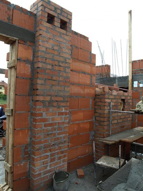

DOM_SZCZESLIWY 02.06.2009 19:50 Autor Zgłoś naruszenie Udostępnij Napisano 2 Czerwca 2009 to widok z frontu, na zdjęciu również wkłady ceramiczne fi200 okrągłe) do komina i kominka (zakupione w JAWAR z Ciechanowa. http://images44.fotosik.pl/137/62489bafcee3a938med.jpg Cytuj Odnośnik do komentarza https://forum.murator.pl/topic/116746-dom-w-maciejkach-warszawa-zachodnia/page/2/#findComment-3324057 Udostępnij na innych stronach Więcej opcji udostępniania
DOM_SZCZESLIWY 02.06.2009 19:54 Autor Zgłoś naruszenie Udostępnij Napisano 2 Czerwca 2009 strop nad garażem zalany, a teraz murowanie ścian domu i kominów; wybraliśmy tradycyjne kominy murowane z pełnej cegły (cegła ZAŁOGa, zakupiona w Słupnie pod Radzyminem)- dobra jakość i cena.na zdjęciu dwa kominy pożenione ze ścianą. http://images37.fotosik.pl/132/f9383e038d9a64ca.jpg http://images49.fotosik.pl/136/884b1fb30573b61emed.jpg Cytuj Odnośnik do komentarza https://forum.murator.pl/topic/116746-dom-w-maciejkach-warszawa-zachodnia/page/2/#findComment-3324075 Udostępnij na innych stronach Więcej opcji udostępniania

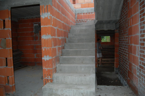

DOM_SZCZESLIWY 26.07.2009 10:06 Autor Zgłoś naruszenie Udostępnij Napisano 26 Lipca 2009 wczoraj był pracowity dzień. pojechaliśmy do sir bud w Sokołowie w okolicach Janek, gdzie sprzed nosa poszły nam pustaki wentylacyjne silikatowe (w piątek obdzwoniłam pół Wawy w celu znalezienia, tylko nie przyszło mi do głowy ich zarezerwować), wiec musieliśmy szukać innych, które spełniałyby nasze oczekiwania wymiarowe; na szczęscie znależliśmy w okolicy i zakupiliśmy 28 sztuk pustaków wentylacyjnych firmy "presto" rozmiar 24x20x22, mają pójść przy stawianiu lukarn; wracając z załadowanym autem pojechaliśmy na ślub szwagierki a potem na działkę. a tam... zaczęliśmy impregnować pędzlem deski na dach. wcześniej były wykorzystywane przy zalewaniu stropu jako szalunek, więć przed impregnacją musieliśmy je oczyścić; szło jak krew z nosa. impregnat: BORAMON C30; polecam stronę o impregnatach wszelkiego rodzaju http://www.altax.com.pl/ a to efekty pracy:http://images46.fotosik.pl/169/4d76e92e49d75f96med.jpg impregnat:http://images44.fotosik.pl/169/60edd59cddb95e1dmed.jpg pochwalę się również schodami na górę:http://images45.fotosik.pl/169/d61692df99386e37med.jpg zakupione pustaki wentylacyjne 24x20 firmy presto/ 8 pln/szt.http://images44.fotosik.pl/169/1d32dd77a307031dmed.jpg Cytuj Odnośnik do komentarza https://forum.murator.pl/topic/116746-dom-w-maciejkach-warszawa-zachodnia/page/2/#findComment-3442920 Udostępnij na innych stronach Więcej opcji udostępniania
