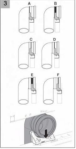

edde 19.02.2009 17:35 Autor Zgłoś naruszenie Udostępnij Napisano 19 Lutego 2009 i pojawiła się kolejna wątpliwość: w obrazkowej instrukcji montażu mamy możliwość wyboru sześciu położeń kolana odpływowego w stelażu, wg jakich kryteriów dobrać odpowiedni? od czego to ma zależeć? (muszli do czasu montażu mieć nie będę, stelaż zabudowany będzie 2xGK 12mm + glazura/klej) http://images36.fotosik.pl/63/6e74f21e00e2911c.jpg Cytuj Odnośnik do komentarza https://forum.murator.pl/topic/116863-geberit-jak-prawid%C5%82owo-zabudowa%C4%87-stela%C5%BC/#findComment-3055554 Udostępnij na innych stronach Więcej opcji udostępniania
vadiol 19.02.2009 19:41 Zgłoś naruszenie Udostępnij Napisano 19 Lutego 2009 i pojawiła się kolejna wątpliwość: w obrazkowej instrukcji montażu mamy możliwość wyboru sześciu położeń kolana odpływowego w stelażu, wg jakich kryteriów dobrać odpowiedni? od czego to ma zależeć? Zamontuj w polozeniu , w ktorym bedzie najwygodniej . Kazde z nich jest ok jezeli chodzi o pozniejszy montaz miski . Cytuj Odnośnik do komentarza https://forum.murator.pl/topic/116863-geberit-jak-prawid%C5%82owo-zabudowa%C4%87-stela%C5%BC/#findComment-3056031 Udostępnij na innych stronach Więcej opcji udostępniania
