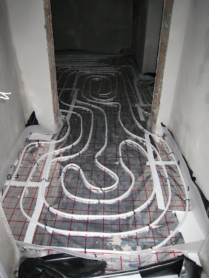

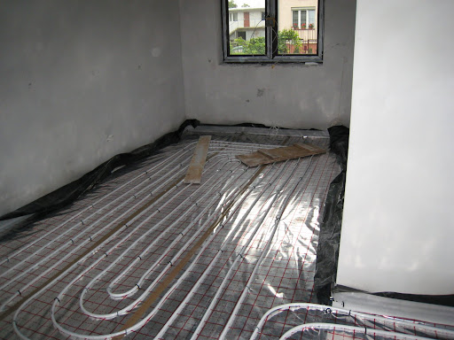

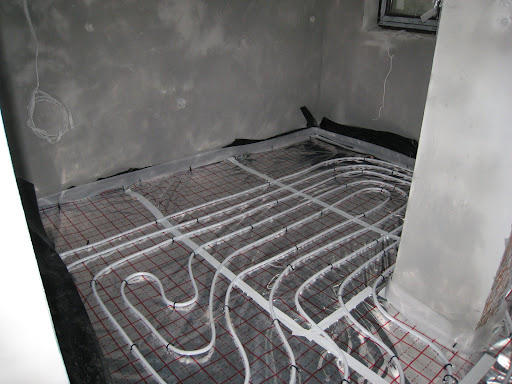

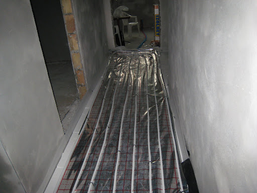

Nefer 08.06.2009 17:44 Zgłoś naruszenie Udostępnij Napisano 8 Czerwca 2009 Pogoń w cholerę. W wąskim korytarzu : http://lh5.ggpht.com/_O2ApINdcJzQ/SZtjjr8zlZI/AAAAAAAABUw/DENY0O3W4gU/s512/2Pod%C5%82og%C3%B3wka%202008-07-14015.JPG mała kuchnia : http://lh6.ggpht.com/_O2ApINdcJzQ/SZtjhpZo4_I/AAAAAAAABUY/3nh3ueyyeYE/s512/2Pod%C5%82og%C3%B3wka%202008-07-14012.JPG większa kuchnia : http://lh5.ggpht.com/_O2ApINdcJzQ/SZtjgc_cM4I/AAAAAAAABUE/xX3V3R9tJxo/s512/2Pod%C5%82og%C3%B3wka%202008-07-14010.JPG wąski korytarz i malutka łazienka na końcu : http://lh3.ggpht.com/_O2ApINdcJzQ/SZtjlL87jcI/AAAAAAAABVI/qnVmTsEoKlk/s400/2Pod%C5%82og%C3%B3wka%202008-07-14018.JPG Ktoś nieźle na Tobie przyoszczędził.Nie uważałam , że u mnie to mistrzostwo świata , ale po Twoich zdjęciach odszczekam. Cytuj Odnośnik do komentarza Udostępnij na innych stronach Więcej opcji udostępniania
