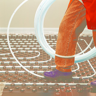

player_pl 05.12.2009 22:49 Zgłoś naruszenie Udostępnij Napisano 5 Grudnia 2009 Witam. Czy macie jakiś patent na rozwijanie rury tak, aby się nie skręcała?Pzdr. Cytuj Odnośnik do komentarza Udostępnij na innych stronach Więcej opcji udostępniania
mariankossy 05.12.2009 23:21 Zgłoś naruszenie Udostępnij Napisano 5 Grudnia 2009 Witam. Czy macie jakiś patent na rozwijanie rury tak, aby się nie skręcała? Pzdr. Rozwijanie w 3 osoby: 1 rozwija rure z rolki trzymanej w pionie, 2-gi prostuje rure na podłodze (przygniata do styro) i zgina odpowiednio w prawo/lewo zgodnie ze sposobem kładzenia(ślimak, meander) 3-ci mocuje rure spinkami do styro. Coś "w ten deseń" http://3.bp.blogspot.com/_eGTq9Tf3Fdg/SQbEOnOgRFI/AAAAAAAAAZE/ChqfADA6vdU/s320/Noppjet_Instalacja.jpg Tu masz filmik z montażu Jak to robi jeden majster z miedzi: http://www.youtube.com/watch?v=tZ5fYVl1Yc4&feature=player_embedded# Cytuj Odnośnik do komentarza Udostępnij na innych stronach Więcej opcji udostępniania
Piczman 06.12.2009 16:54 Zgłoś naruszenie Udostępnij Napisano 6 Grudnia 2009 Ja to robiłem w 2 osoby , da się ale upierdliwe to przytrzymywanie nogą tego kawałka rozwiniętego a jeszcze nie przymocowanego ! Cytuj Odnośnik do komentarza Udostępnij na innych stronach Więcej opcji udostępniania

marjucha 07.12.2009 06:05 Zgłoś naruszenie Udostępnij Napisano 7 Grudnia 2009 Ja układałem razem z 14-letnim bratem. Warto kogoś wziąć, żeby chociaż przytrzymał rurę w kręgu, żeby się nie rozwinęła. Pozdrawiam Cytuj Odnośnik do komentarza Udostępnij na innych stronach Więcej opcji udostępniania
BigPiotr 07.12.2009 07:01 Zgłoś naruszenie Udostępnij Napisano 7 Grudnia 2009 no to ja planuję samodzielnie tak dosłownie - będzie widzę hardcore ale ja tak lubię zwłaszcza po całym dniu pracy - baaaardzo relaksujące Nie jest tak źle. Używałem (na czas pomiędzy gięciem i przypinaniem spinkami) do przyciskania niesfornych pętli worków z klejem do styropianu. Są dość ciężkie, a nie kancerują rurek. Ułożyłem sam całą podłogówkę i od tego sezonu hula aż miło. Powodzenia. Cytuj Odnośnik do komentarza Udostępnij na innych stronach Więcej opcji udostępniania
