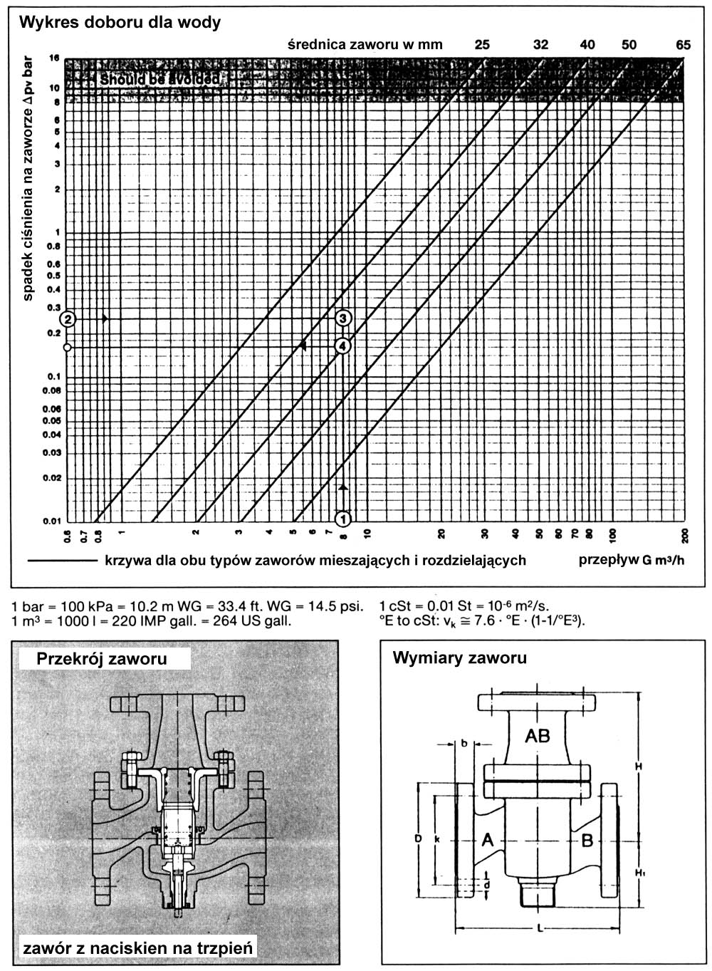

Sali 08.01.2010 10:06 Zgłoś naruszenie Udostępnij Napisano 8 Stycznia 2010 tu macie ściągę do oporów zaworów http://www.broenas.com.pl/katalog/img/1m_5.jpg - ja miałem wątpliwości jaki zastosować żeby nie zwiększał niepotrzebnie oporów. Cytuj Odnośnik do komentarza https://forum.murator.pl/topic/117187-pod%C5%82og%C3%B3wka-samemu-jak-unikn%C4%85%C4%87-b%C5%82%C4%99d%C3%B3w/page/42/#findComment-3831049 Udostępnij na innych stronach Więcej opcji udostępniania
