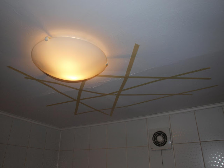

Jarek.P 20.12.2009 13:51 Autor Zgłoś naruszenie Udostępnij Napisano 20 Grudnia 2009 W międzyczasie budowlana dygresja będzie, dotycząca naszego obecnego mieszkania.Mieszkamy bowiem obecnie w blokach, popełnionych jakieś 9 lat temu przez najbardziej chyba znaną i najbardziej kontrowersyjną firmę deweloperską w Polsce. Ja nie będę jej nazwy wymieniał, ja powiem tylko, że w ogólnosąsiedzkich dyskusjach na naszym forum osiedlowym posługiwaliśmy się zwyczajową nazwą wynikającą z ogółu naszych uczuć do firmy, brzmiała ona: "Jot WAŁ" Kupowałem od nich mieszkanie jeszcze jako kawaler, robiłem to z pełną świadomością, że budują tanio, byle jak i z byle czego. Dlaczego więc kupiłem? Ano dlatego, że w interesującym mnie zakresie cenowym, lokalizacyjnym i powierzchniowym następna na liście była firma oferująca podobne mieszkanie w odrobinkę lepszej lokalizacji za cenę ponad 30 tys wyższą i z terminem oddania dobry rok późniejszym. No i zostawały jeszcze na rynku spółdzielnie (od których chciałem się trzymać jak najdalej) oraz firmy typu "Pan Józek ze śfagrem - pol, import-export", co do których nie miałem śmiałości. A Jot WAŁ przy całej swojej kontrowersyjności przynajmniej budował, robił to dość terminowo, bankructwo mu nie groziło, a jakość - no cóż, budowę swojego mieszkania wizytowałem regularnie od kiedy tylko się zdecydowałem (blok miał wtedy stan surowy), robiłem to samodzielnie i całkowicie nielegalnie, ale na takiej wielkiej budowie osoba poruszająca się pewnym krokiem, wyposażona w twardy notatnik i poziomicę wejdzie niezatrzymywana właściwie wszędzie. I generalnie nie miałem dużych zastrzeżeń, budowane było z byle czego i byle jak, ale ja nie planowałem w tym mieszkaniu do końca życia mieszkać, to miało być na kilka lat jedynie. A zaoszczędzone 30 tysięcy (plus opłaty za rok dłuższego wynajmu mieszkania) wolałem włożyć w wykończenie. Decyzji nie żałuję, ale czasem na Jot WAŁ jednak klnę. Kląłem jak szewc na okno, które przy każdej wichurze wyło jak całe stado dusz potępionych (wyobraźcie sobie takie dość głośne: uuuuuuu.... UUUÓÓÓÓÓóóóóóuuuu... uuuuUUUUUUUuuuu....... Uuuułłłłuuuuuuuu.... trwające np. całą noc), bo tak było zrobione, że wiatr gdzieś w profilu gwizdał. Reklamowałem je kilkakrotnie, zmieniano w nim uszczelnienia, regulowano, wszystko na próżno aż w końcu kiedyś sam się zawziąłem i sam to zrobiłem w trakcie trwania wichury, kiedy mogłem weryfikować sprawę na bieżąco - przyczyną były źle zamontowane okucia zamków. No i klnę dzisiaj. Również jak szewc. Klnę od momentu, kiedy całkowitym przypadkiem dziś spojrzałem w łazience na sufit. Oto i ten sufit, już po akcji ratunkowej: http://lh5.ggpht.com/_UD9j3sBeSEQ/Sy4kiOwO9ZI/AAAAAAAACZk/JHCM2r1Ibnc/s720/7784_Sufit%20nam%20spada.jpg Na zdjęciu może nie widać za dokładnie, ale nie chodzi o trywialne pęknięcie sufitu na styku płyt żerańskich. Tu zresztą takich płyt nie ma, sufit jest laną na miejscu żelbetowa płytą, a te pęknięcia wyznaczają "osie symetrii" płata odparzonego tynku, który już dość mocno obwisł i w zasadzie wisiał jedynie z powodu niezorientowania się w porę, że mógł już spaść (pierwsza zasada dynamiki z filmów animowanych: ciało zawieszone w przestrzeni pozostaje w bezruchu tak długo, póki się nie zorientuje w swojej sytuacji).Tego odparzonego jest jakiś metr kwadratowy, trzyma się obecnie na słowo honoru i na tej taśmie i niestety, musi wytrzymać do nowego roku, bo wcześniej tego nie mam kiedy zrobić, a roboty jest sporo, to wszystko trzeba skuć, od nowa zagruntować, zatynkować, pomalować, echhh... Z tego, co wiem, przypadków spadnięcia sufitu na głowy było już na naszym osiedlu kilka, najprawdopodobniej fachowcy Jot WAŁ smarowali czymś tłustym płyty do szalowania stropów, żeby sobie ułatwić ich czyszczenie, a potem taki sufit był po prostu tynkowany, w dodatku byle czym i byle jak. No i jest robota... J. Cytuj Odnośnik do komentarza Udostępnij na innych stronach Więcej opcji udostępniania
krzyk123 21.12.2009 09:38 Zgłoś naruszenie Udostępnij Napisano 21 Grudnia 2009 Tu zresztą takich płyt nie ma, sufit jest laną na miejscu żelbetowa płytą, a te pęknięcia wyznaczają "osie symetrii" płata odparzonego tynku, który już dość mocno obwisł i w zasadzie wisiał jedynie z powodu niezorientowania się w porę, że mógł już spaść (pierwsza zasada dynamiki z filmów animowanych: ciało zawieszone w przestrzeni pozostaje w bezruchu tak długo, póki się nie zorientuje w swojej sytuacji). Wiem, że może nie wypada ale rozwaliłeś mnie tym tekstem Cytuj Odnośnik do komentarza Udostępnij na innych stronach Więcej opcji udostępniania

Jarek.P 09.01.2010 20:13 Autor Zgłoś naruszenie Udostępnij Napisano 9 Stycznia 2010 Dziś wiele nie zrobiłem, bo nie dość, że wszystkiego byłem na budowie 3 godziny, to jeszcze zmarzłem dość mocno. Na termometrze było -2, co w porównaniu choćby z poprzednimi kilkoma wizytami było wręcz upalną temperaturą, ale dość silny wiatr powodował, że niestety... Zanim do budowlanych tematów jednak przejdę, chciałem jeszcze sobie trochę żalów powylewać w temacie obecnego naszego mieszkania. W którym, jak już wcześniej pisałem, sufit właśnie nam się zaczął walić na głowy. Mówi się trudno, jest robota, trzeba zrobić, zrobię to sobie oczywiście sam, ale, jak sobie naiwnie wyobrażałem, skoro mieszkanie jest ubezpieczone i to dubeltowo (majątkowo i jako nieruchomość) od szkód wszelakich i stała się szkoda, to dlaczego mam nie dostać tego, co mi się jak psu buda należy z tytułu powstania tejże szkody? Wydawało mi się to tak oczywiste, jak to, że słońce wschodzi i zachodzi, więc oczywiście zgłosiłem szkodę. Uprzednio wysławszy opis koniecznego remontu do kilku firm z prośbą o wycenę i wybrawszy najdroższą ofertę jako podkładkę do uzasadnienia kwoty roszczenia. Pierwszy zonk nastąpił, kiedy przyszedł do mnie rzeczoznawca. Rzeczowy, współczujący, zgadzający się ze mną, że to nie jest tylko niewielka łata, że to niemalże cała łazienka jest do wybudowania od zera, a już sufit to trzeba cały skuć i od nowa otynkować na pewno. I tylko wyprowadził mnie z błędu odnośnie ubezpieczenia, z którego to będzie zgłoszone. Przekonany byłem, że majątkowe, to majątkowe, pralka, telewizor, kryształy rodowe itp., a tu jest ewidentnie ubezpieczenie "murów", czyli to drugie. A nic z tego! Otóż wyobraźcie sobie drodzy niezorientowani w ubezpieczeniowych niuansach czytelnicy, że tynk na ścianach i suficie nie wchodzi w skład nieruchomości, tylko majątku Konkretnie jest to "stały element wyposażenia". Nic, ubezpieczone mam na szczęście i to i to, więc mi bez różnicy. Już za dwa dni zadzwonił do mnie robot. Android. Jakieś ewidentne połączenie ubezpieczeniowego komputera z człowiekiem, który kiedyś był zapewne obiecującym naciągaczem z Amwaya albo akwizytorem czegośtam wspaniałego, tylko zatrudniając się w PZU lobotomię przeszedł, żeby się zbędnych emocji wyzbyć. Rozmowa wyglądała mniej więcej tak (z dokładnością do faktów, gadka była tak plastikowo-formułkowa, że nie jestem w stanie z pamięci tego odtworzyć): - halo? - dzień dobry, czy mam przyjemność rozmawiać z panem Jarosławem P.? - tak, słucham? - bardzo mi miło pana słyszeć, z tej strony [...], jestem odpowiedzialny za merytoryczne opracowanie zgłaszanej przez pana szkody i chciałbym pana uprzejmie poinformować o odmownym rozpatrzeniu wniosku o wypłatę odszkodowania. - yyyy... a dlaczego? - została podjęta decyzja odmowna, ponieważ szkoda zaistniała w związku z przyczyną nieobjętą w ogólnych warunkach ubezpieczenia. Mniej więcej w tym momencie moje trybiki zaczęły się kręcić w nową stronę i zacząłem rozumieć, że wiem, co on do mnie mówi, ale nie za bardzo rozumiem, dlaczego. Postanowiłem poprosić go o rozwinięcie wypowiedzi: - przepraszam, a czy może mi pan to powiedzieć jeszcze raz, ale po ludzku? - myślałem, że się uśmiechnie, czy jakoś zareaguje i zacznie ze mną rozmawiać, jak człowiek, ale niestety, on miał swoje formułki i swoją Standardową Procedurę Rozmowy Z Klientem - uprzejmie pana informuję, że pana pana wniosek o wypłatę odszkodowania został... - tak, to rozumiem, chodzi mi o powody - wpadłem mu w słowo - uprzejmie informuję, iż przyczyną powstania szkody nie był ogień, zalanie, powódź, huragan, uderzenie piorunu, eksplozja, grad, upadek pojazd powietrznego, lawina, obsuwanie się ziemi - wyrecytował głosem z modulacją a'la zapowiedzi na dworcu Warszawa Zachodnia. - no tak, we wniosku napisałem, co było przyczyną. - z przykrością muszę pana poinformować, że tylko takie przyczyny, jak ogień, zalanie, powódź, huragan, uderzenie piorunu, eksplozja, grad, upadek pojazd powietrznego, lawina, obsuwanie się ziemi są objęte ubezpieczeniem. Nie przedłużałem rozmowy, zwłaszcza, że "Przygody Dobrego Wojaka Szwejka" mi się zaczęły przypominać i musiałem się już pilnować, żeby po każdym "uprzejmie informuję" nie zaczynać w odpowiedzi zdania od "Posłusznie melduję". W domu sam zajrzałem do OWU i faktycznie, "zdarzenia losowe" są ściśle zdefiniowane, "smarowania żelbetu olejem przed otynkowaniem" tam nie ma, żadnego innego nawet na siłę się podciągnąć nie da. Czyli dupa blada, nie będzie 2tys PLN na czysto Chyba, że... to "zalanie" mi jeszcze chodzi po głowie. Ono jest zdefiniowane jako "szkoda powstała w wyniku działania wody lub innej cieczy [...] pochodzącej z urządzeń wodnych [...] w wyniku awarii tych urządzeń". Nigdzie tu nie jest powiedziane, że sufit zalać musi sąsiad z góry. Może sąsiadowi z dołu zalać mój sufit byłoby trudno, ale sam sobie mogę sufit zalać? Mogę. Może mi strzelić rurka przy kiblu tak, że woda będzie sikać wprost na sufit? Może! Tylko, niestety, już chyba za późno. Oczywiście mogę złożyć oświadczenie, w którym po namyśle stwierdzam, że przyczyną odparzenia tynku jednak nie jest tłusty żelbet, tylko rurka, która mi w lato pękła i zalała sufit, ale obawiam się, że tu nawet ten android by się śmiać zaczął z niedowierzaniem wymalowanym na twarz... na interfejsie wizyjno-głosowo-węchowym. Na pociechę pojechałem sobie dziś na budowę. Przedzierając sie przez zaspy i gołoledzie, oglądając po drodze autobusy miejskie wpadnięte do przydrożnych rowów i porozbijane samochody, sam dojechałem szczęśliwie. Plastikowa łopatka mojego dziecka, cały czas wożona w bagażniku umożliwiła mi wjechanie na działkę, bo co prawda służbowy Focus dużo może i generalnie nie ma krawężnika, na jaki by nie wjechał, ale pokonywania ponad półmetrowej zaspy nawianej na wjeździe wolałem nie ryzykować, choć trochę ją rozrzuciłem najpierw. A na działce...: http://lh5.ggpht.com/_UD9j3sBeSEQ/S0jMxNtcc4I/AAAAAAAACd0/aXs4YsagbK4/s720/7959_Zima%20zła.jpg http://lh5.ggpht.com/_UD9j3sBeSEQ/S0jMxtvSZPI/AAAAAAAACd4/gYU_jHFSBbs/s720/7963_Zima%20zła.jpg http://lh3.ggpht.com/_UD9j3sBeSEQ/S0jM1rokKXI/AAAAAAAACeY/htdxAStnSqE/s720/7981_Barakowóz.jpg Na tej ostatniej fotografii widnieje nasz terenowy oddział Sheratona, w skrócie zwany barakowozem, generalnie na wiosnę do sprzedania będzie, gdyby ktoś był chętny, polecam. Wewnątrz luksusowy apartament, umeblowany, wysoki standard, jakieś cztery w porywach do ośmiu gwiazdek (zależy, gdzie się stanie) (a na poważnie - barakowóz ma podwozie, koła, zaczep holowniczy, na niewielkie dystanse jest w stanie jechać na holu. Wewnątrz biurko, wersalka, dwa fotele, zbita z desek prycza i jeszcze dwa materace do spania). A co dziś zostało zrobione? Ano została po raz ostatni (póki co) uruchomiona zgrzewarka do rur. I z resztek rury 32mm (plus kilka dokupionych kształtek) powstała taka podstawa do rozwijania kabli: http://lh3.ggpht.com/_UD9j3sBeSEQ/S0jMy6SL5PI/AAAAAAAACeE/8T7jhlMOmns/s512/7971_Rozwijadło.jpg Rurki dodatkowo zostały usztywnione kijem od szczotki (a tak naprawdę kwadratową listwą, bo kij od szczotki był dosłownie o milimetr za szeroki). Tu rolka kabla jest tylko tak sobie nadziana, ale docelowo ma mieć specjalne bębenki ułatwiające wygodne rozwijanie. O, proszę: http://lh6.ggpht.com/_UD9j3sBeSEQ/S0jM0yuqVPI/AAAAAAAACeQ/-OE0BA7jIgs/s720/7977_Szpule.jpg Nie są to wbrew pozorom ani baby wielkanocne w trakcie wyrastania, ani znicze nagrobkowe, tylko specjalne profesjonalne szpule do nadziewania nań krążków kabla i nasadzenia na wyżej pokazany stojak. Małżonka się co prawda w głowę stuka, po co ja czas na takie zabawki tracę, ale ja tą elektrykę będę robił sam, bez żadnych dodatkowych rąk do pracy, nie będzie miał kto stać obok i rozkręcać mi kabel z krążka, a dzięki temu patentowi trochę biegania zaoszczędzę. Do wypełnienia tych doniczek uruchomiłem wreszcie pistolet do piany, znaleziony w święta pod choinką. I jestem zachwycony! W porównaniu z pianą ze spraya, ta pistoletowa to czysta rozkosz i rewelacja Pianuje się tym tak fajnie, że od razu sobie obleciałem cały dom i popoprawiałem wszystkie przepusty, do których nie dobiegłem poprzednim razem, z pianą sikającą na wszystkie strony z uszkodzonego spraya. Tu przykładowe miejsce: http://lh6.ggpht.com/_UD9j3sBeSEQ/S0jM0AY59EI/AAAAAAAACeM/Cf8Z2Ajfk48/s720/7974_Piana.jpg A i na koniec jeszcze małe post scriptum do poprzedniego wpisu (tego z opisem robót). Stroiłem sobie tam żarty z ulubionego serialu mojej św.p. Babci, a w ramach strojenia sobie żartów, po mojej własnej wiernej, dzielnie mi służącej zgrzewarce jeździłem, nie patrząc, że ona nie zwracając uwagi na to, jak ją traktuję, na mrozie przechowuję, na ziemię czasem rzucam (w momencie, kiedy mając tylko dwie ręce po rozgrzaniu rur musiałem się śpieszyć z ich połączeniem i nie zawsze mogłem ją odstawić na podstawkę), wiernie mi służy, wypełniając każdą mą zachciankę i zgrzewając wszystko, jak trzeba. W końcówce tych wymyślanych przeze mnie żartów, doprowadzona do ostateczności, porzucana właśnie zgrzewarka czyni bohaterowi krzywdę. Parzy go, mianowicie. I co? Ano "piszesz i masz, bohaterze" J. (z bąblem na palcu) Cytuj Odnośnik do komentarza Udostępnij na innych stronach Więcej opcji udostępniania
krzyk123 11.01.2010 15:07 Zgłoś naruszenie Udostępnij Napisano 11 Stycznia 2010 Nie przedłużałem rozmowy, zwłaszcza, że "Przygody Dobrego Wojaka Szwejka" mi się zaczęły przypominać i musiałem się już pilnować, żeby po każdym "uprzejmie informuję" nie zaczynać w odpowiedzi zdania od "Posłusznie melduję". ... Oczywiście mogę złożyć oświadczenie, w którym po namyśle stwierdzam, że przyczyną odparzenia tynku jednak nie jest tłusty żelbet, tylko rurka, która mi w lato pękła i zalała sufit, ale obawiam się, że tu nawet ten android by się śmiać zaczął z niedowierzaniem wymalowanym na twarz... na interfejsie wizyjno-głosowo-węchowym. Znowu koledzy dziwnie na mnie patrzą jak chichoczę przed monitorem Cytuj Odnośnik do komentarza Udostępnij na innych stronach Więcej opcji udostępniania
