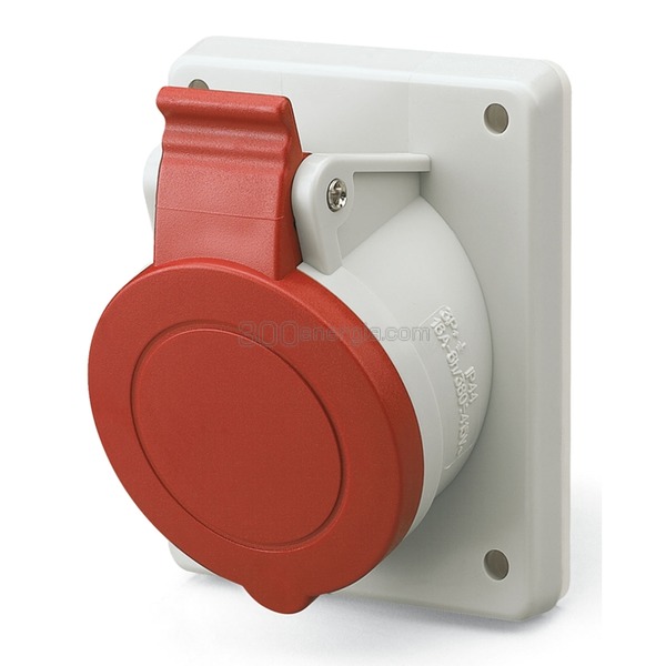

GraMar 17.01.2014 14:44 Zgłoś naruszenie Udostępnij Napisano 17 Stycznia 2014 (edytowane) http://www.cosgan.de/images/midi/frech/c041.gif Jeszcze pół biedy, jak po takiej kunie trzeba pół dachu rozebrać i zrobić od nowa, ale najczęściej jest to jakieśtam malowanie, bleee Przydreptałam po radę... Jakie gniazdo kupić do "siły"do garażu, to drugi kabel od lewej strony pionowo prowadzony Muszę zakupić i założyć szybko osprzęt!! Teraz są już tynki...Dzięki!! Edytowane 17 Stycznia 2014 przez GraMar Cytuj Odnośnik do komentarza Udostępnij na innych stronach Więcej opcji udostępniania
Jarek.P 17.01.2014 14:53 Autor Zgłoś naruszenie Udostępnij Napisano 17 Stycznia 2014 pięciobolcowe, 16A ma być, najlepiej wtynkowe. Co prawda można założyć natynkowe, o takie: http://sklep.mztronic.com.pl/62-108-large/gniazdo-trojfazowe-stale.jpg ale moim zdaniem estetyczniej wygląda wtynkowe (tylko potrzebne będzie wykucie dziury na puszkę): http://www.300energia.com/img/produkty/gniazda_wtyczki/_big/4121668.jpg Cytuj Odnośnik do komentarza Udostępnij na innych stronach Więcej opcji udostępniania
GraMar 17.01.2014 15:00 Zgłoś naruszenie Udostępnij Napisano 17 Stycznia 2014 (edytowane) Teraz na tej ścianie jest 10cm grafitowego+tynk cem-wap. Znalazłam następną fotkę, jest jakaś puszka. Wygląda na to, Jarku, że będzie odpowiednie kwadratowe gniazdo, które podałeś? Bardzo dziękuję Edytowane 17 Stycznia 2014 przez GraMar Cytuj Odnośnik do komentarza Udostępnij na innych stronach Więcej opcji udostępniania
Jarek.P 17.01.2014 18:25 Autor Zgłoś naruszenie Udostępnij Napisano 17 Stycznia 2014 Tak, wygląda mi to na puszkę od takiego gniazda, a że to jest sprzedawane najczęściej w kompletach, to rozejrzyj się, może gdzieś Ci się poniewiera i reszta tego gniazda? Jeśli nie, to Leroj/Castorama, w obu te gniazda są. Tylko pamiętaj: pięciobolcowe, 16A. Niezamaco Cytuj Odnośnik do komentarza Udostępnij na innych stronach Więcej opcji udostępniania
GraMar 17.01.2014 19:23 Zgłoś naruszenie Udostępnij Napisano 17 Stycznia 2014 T Niezamaco Jest, bardzo jest- trudno byłoby pędzać po sklepach z laptopem!! Buziaki Cytuj Odnośnik do komentarza Udostępnij na innych stronach Więcej opcji udostępniania
rewo66 17.01.2014 20:49 Zgłoś naruszenie Udostępnij Napisano 17 Stycznia 2014 Ja montowałem niedawno 2 takie gniazda siłowe wtynkowe. Kupione na allegro za śmieszne pieniądze a wygląda to faktycznie estetyczniej i nie wystaje tak ze ściany. Kucie kwadratowej dziury było nieodzowne niestety. Cytuj Odnośnik do komentarza Udostępnij na innych stronach Więcej opcji udostępniania
