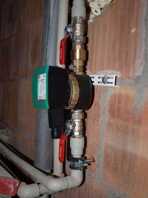

Jarek.P 11.07.2010 18:58 Autor Zgłoś naruszenie Udostępnij Napisano 11 Lipca 2010 Krótki dziś pobyt na budowie był, spowodowany dwoma ważnymi wizytami.Po pierwsze przyjechała do nas moja Mama, obarczona wielce odpowiedzialnym zadaniem objęcia opieki nad Wyjątkiem i odciążenia w ten sposób mojej małżonki dociążonej w sposób znaczny trzema i pół kilogramami nowych obowiązków. Po drugie - umówiłem się na dziś z jednym z forumowych bogów od ogrzewnictwa celem zainstalowania takiej zabawki: http://lh6.ggpht.com/_UD9j3sBeSEQ/TDoNfe4ShKI/AAAAAAAADSs/D5HTPBE5z3E/s640/JP110513.jpg Kilka dni wcześniej robiliśmy na budowie wizję lokalną n/t sposobu zainstalowania kotłowni i wyszło nam, że pompy obiegowe od CWU najlepiej będzie wsadzić do szachtu. A ponieważ szacht ów ja już lada dzień zamknę tablicą rozdzielczą od elektryki i potem dostęp do niego będzie tylko na czworakach, ustaliliśmy, że pompy założą teraz, zaraz. Niestety, jedyne "zaraz", jakie nam obu pasowało odnośnie terminów wypadało w niedzielę, więc... siła wyższa. Przyjechali we dwóch, całym ruchomym warsztatem, zainstalowali, pojechali. Ja zaś... no cóż... jak już byłem na budowie... http://lh3.ggpht.com/_UD9j3sBeSEQ/TDoNfX8ncJI/AAAAAAAADSw/Flv4RuEei68/s640/JP110515.jpg Zmontowałem i próbnie wstawiłem na miejsce dół od racka serwerowego. Muszę mu jeszcze jakieś posadowienie wymyślić, bo bezpośrednio na nadprożach (te betonowe żebra widoczne w dziurze podłogi to położone tam na płask typowe prefabrykowane nadproża - naddały się w czasie budowy i zostały na moje życzenie w ten sposób wykorzystane) to trochę niezdrowe dla stali będzie, dół racka i tak już zresztą lekko skorodowany jest, on był uratowanym od "utylizacji" wyrzutkiem z demontażu, dół był trochę sfatygowany a i dwa lata stania na balkonie na zdrowie mu nie wyszły, tą dolną część będę chyba musiał trochę odświeżyć i pomalować na nowo. A posadowienie... papy tutaj nie dam, jakieś plastikowe podkładki trzeba będzie wykombinować.Arot nasadzony na jednym narożniku to robota Wyjątka, uparł się, że to tak ma być i koniec. Przewody oczywiście będą wyciągnięte górą, a dziurę w wylewce przed rackiem zawylewkuję już we własnym zakresie na równo. J. Cytuj Odnośnik do komentarza Udostępnij na innych stronach Więcej opcji udostępniania

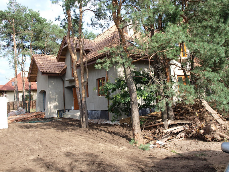

Jarek.P 05.08.2010 19:22 Autor Zgłoś naruszenie Udostępnij Napisano 5 Sierpnia 2010 (edytowane) Kuna - Jarek.P - 2:0Znaczy ani na surowe mięso, ani na surowe jajko nie dała się małpa zwabić... Tak w ogóle, cały ten tydzień, dzień w dzień spędzam na budowie, ale wracam późno i padnięty i na dziennik nie mam już siły. Dziś jednak postaram się nadrobić zaległości, bo i jest co nadrabiać. Bo choćby takie drewno poszalunkowe. Planując budowę optymistycznie zakładałem, że te parę metrów sześciennych desek to się wykorzysta do szalowania fundamentów, potem do szalowania stropu, a potem się z nich poszycie dachu jeszcze zrobi, w rezultacie zostaną najwyżej ścinki, zrzynki i króciaki. I wszystko w zasadzie się zgadzało. Gdyby nie drobiazgi. Pierwotnie zamówione 5m3 desek rozeszło się nie wiedzieć kiedy, trzeba było domawiać, owych zrzynków i króciaków wyszła jakaś dramatyczna ilość, do tego jeszcze dochodziły cały czas leżące po działce hałdy gałęzi ze ścinki sosen, w rezultacie byliśmy zewsząd otoczeni drewnem. Różnorakim. Osoby ciekawe szczegółów odsyłam do wcześniejszych zdjęć, w zasadzie na dowolnym pokazującym dom od zewnątrz łapie się któraś z licznych stert desek. I tu znów, pierwotne założenie było optymistyczne: a będę zimą siedział na budowie, to spalę w kozie. Spaliłem. Sporo spaliłem. Ale było tego może z 0,5% ogólnej ilości... Wreszcie została podjęta męska decyzja, znalazł się chętny na gratisowe drewno, połowy już nie ma, reszta mam nadzieję zniknie jutro. Do tego dziś skoro świt przyjechała wywrota pełna ziemi. Czarnej. Pieknej! http://lh5.ggpht.com/_UD9j3sBeSEQ/TFr76Xa5O0I/AAAAAAAADVg/mhdQA_wr-zA/s800/JP050634.jpg Ja jednak mam we krwi jakiś chłopski pierwiastek, bo to, co na tej wywrocie przyjechało, naprawdę jest dla mnie piękne. Czarna, tłusta ziemia, zwarta i kleista, po prostu cudo!Ziemia została wykipowana po drugiej stronie drogi dla wygody koparkowego, który potem ją rozwoził po działce. Wykonując docelowo takie piękne przedchałupie: http://lh5.ggpht.com/_UD9j3sBeSEQ/TFr8BjIoXlI/AAAAAAAADVw/cgv0NtKKPuE/s800/JP050651.jpg http://lh3.ggpht.com/_UD9j3sBeSEQ/TFsDAex6FDI/AAAAAAAADWA/_vKDFC_zlHU/s800/JP050649.jpg Na prawo pierwszego zdjęcia widać jedną z pozostałych jeszcze hałd drewna, jutro ma zniknąć. A sam teren przed domem póki co wysypany ziemią na równo, na urządzanie przyjdzie jeszcze czas. Pod jakieś chodniczki trzeba będzie ją trochę wykorytować i podsypać piaskiem, pod samym domem znów piasek i jakaś opaska, na pewno się ten teren też jakoś zróżnicuje ogrodową architekturą (krasnale, bociany, plastikowe muchomory, wiatraki, studnie z żurawiem i tym podobne. I posągi, obowiązkowo posągi!). Póki co, żeby to nie była sama tłusta, lepiąca się do butów ziemia, stwierdziłem, że trzeba ją czymś związać i kupiłem pudełko nasion trawy z koniczyną. I wysiałem przy zdecydowanym sprzeciwie małżonki, która przekonana jest, że docelowo nam przed domem wyjdzie trawnik wymagający koszenia, czego obydwoje chcemy uniknąć, a nie bierze pod uwagę, że na takiej świeżej ziemi, pierwsze co wyrośnie, to nie leśna roślinność, a perz, osty i tym podobne chwaściska. A koniczyna azotujac ziemię ma szansę chwasty powstrzymać, podczas gdy trawa ziemię zwiąże. Po czym, w leśnych warunkach, nie koszona i nie pielęgnowana, sama się zdegeneruje. Wracając do koparkowego jeszcze - trafił nam sie prawdziwy wirtuoz, precyzji, z jaką się poruszał swoją JCB-4 można mu było tylko pozazdrościć i powspominać wszystkich wcześniejszych baranów od sprzętu ciężkiego, którzy upominani, że mają uważać na drzewa i tak je co i rusz okaleczali...A jak już był na miejscu, przy okazji wyrównał i wygładził nam podjazd do garażu. Oto i on: http://lh3.ggpht.com/_UD9j3sBeSEQ/TFr8B2zpdYI/AAAAAAAADV0/pmA-xs1fa-k/s800/JP050654.jpg Kolejna robota na zewnątrz została odwalona w całości przez mojego Brata. A miała ona początek tak ze trzy miesiące temu, kiedy urzędowali nam na budowie tynkarze. jakoś zaraz na początku padło z ust któregoś z nich pytanie:- inwestorze, gdzie możemy wyrzucać resztki z czyszczenia maszyny?W duchu zobaczyłem może z wiadro resztek i popłuczyn, stwierdziłem, że nie ma problemu i pokazałem im miejsce w kącie między ścianą zewnątrz ną i tarasem, gdzie i tak teren jest docelowo do podniesienia i gdzie sobie jakieś kawałki gruzu zrzucałem, bo i tak się potem zasypie. I w zasadzie niewiele się pomyliłem, nie przewidziałem jedynie, że tynkowanie będzie trwało trzy tygodnie, maszyna będzie czyszczona na koniec każdego dnia, a czasem i w trakcie, jak się np. zapcha i trzeba z niej całą zaprawę gdzieś wywalić, żeby ją przetkać. Do tego gigantyczne ilości resztek z zacierania tynków i w rezultacie wyszła tam hałda na całą ścianę i wysokości sporo ponad taras. Dodatkowo... no, nie był to piasek. Pytałem tynkarzy, czy to nie zwiąże aby na kamień, ale nieeee, a gdzie tam, to kruche jest. I owszem, było. Po wierzchu. Głębiej, niestety wymagało użycia specjalistycznych narzędzi: http://lh6.ggpht.com/_UD9j3sBeSEQ/TFr750b8GpI/AAAAAAAADVU/rXnq0gQ3lYc/s800/JP030625.jpg Na zdjęciu hałdy już w większości nie ma, napiszę jeszcze tyle, że tym kilofem tez było ciężko, wspomagaliśmy się jeszcze pożyczoną od kotłowników sporą młotowiertarką Makita. A wewnątrz domu - też same zmiany. Na przykład, cały czas rodzi się rozdzielnia. Duża i skomplikowana, dlatego rodzi się dłuugo, ale już jej jest bliżej niż dalej: http://lh3.ggpht.com/_UD9j3sBeSEQ/TFr8BiL-z-I/AAAAAAAADVs/9Rx4-CA73Yo/s640/JP050646.jpg Tu przy okazji sobie popsioczę. Na Moellera, którego produkcji jest ta rozdzielnia. Produkt z conajmniej średniej półki cenowej. Produkcji może nie elektrycznego Mercedesa, ale takiego dajmy na to Forda - spokojnie. I po pierwsze, żadnych systemowych rozwiązań wspierających montaż tej rozdzielni do ściany, musiałem rzeźbić wsporniki samemu.Po drugie - zbiorcza szyna "N". No co za kretyństwo??? Rozumiem rozdzielkę na kilkanaście modułów. Ale po co do ciężkiej Anielki JEDNA zbiorcza szyna N w rozdzielni 96 modułowej???? Czy projektanci Moellera wspierają często niestety spotykaną partaninę z jednym wyłącznikiem RP na całą rozległą instalację??? Szlaaaag!Szyna się przydała, po wywaleniu z niej wkrętów, użyłem jej jako szyny do mocowania przewodów trytytkami, w tej roli sprawdziła się rewelacyjnie. Bo oczywiście, Moeller jego mać, takiego drobiazgu, jak jakiś holder do mocowania przewodów w tej rozdzielni też nie przewidział... Powoli jest też montowany rack. Najpierw złożyłem go sobie na podłodze, ponieważ nie byłem do końca pewien, czy aby nie trzeba go będzie złożyć jeszcze raz, odwrotnie (nie pamiętałem składając go, czy drzwi on ma prawe, czy lewe,a drzwi w domu na balkonie cały czas czekają). http://lh5.ggpht.com/_UD9j3sBeSEQ/TFr76KOiBNI/AAAAAAAADVY/DFMhIpVSVa0/s640/JP040626.jpg W końcu został złożony, z wielkim mozołem wstawiony na miejsce, po czym się okazało, że kapelusz się nie mieści. Pokrywa nakrywająca ta konstrukcję od góry, nie wchodzi o 5mm. Jutro czeka mnie mała robótka z meslem i młotkiem i podnoszenie o 5mm wejścia do wnęki... http://lh6.ggpht.com/_UD9j3sBeSEQ/TFsDAJF-q0I/AAAAAAAADV8/Vpe2tInZz9o/s640/JP050648.jpg I jeszcze kotłownia. Kotłownicy rozrabiają w niej na całego, w efekcie czego w pięknie pomalowanej ścianie powstała np. taka oto dziuuuura: http://lh4.ggpht.com/_UD9j3sBeSEQ/TFr75i9DrKI/AAAAAAAADVQ/PxQXYPFwhJk/s640/JP020606.jpg W głębi dziury widać kolanko od komina, natomiast po bokach dziury widać... coś. Widzą? Myśmy po wykuciu tej dziury też zobaczyli. I klęliśmy dłuuuugo. Kotłownikom oddaję sprawiedliwość: wiedzieć o tych przewodach nie mogli, wykryć wykrywaczem by ich chyba nie dali rady (przewody są bez napięcia), a przeciąwszy je deklarowali się sami położyć nowe, bądź połączyć te przecięte. Stanęło na tym, że od tych przeciętych kabli dostępnych nieco wcześniej pociągnę nowy przewód do szachtu przez zrobioną przez kotłowników dziurę w miejscu docelowo do zakrycia sufitem podwieszanym. A przecięte przewody póki co zakończyłem łączówką, też pod gipskarton pójdzie: http://lh6.ggpht.com/_UD9j3sBeSEQ/TFr8BXmW9cI/AAAAAAAADVo/RgyYpHfkZ8s/s800/JP050640.jpg Na koniec jeszcze ciekawostka: kiedy porządkowaliśmy z Bratem teren przed domem, trafiliśmy na coś, co wyglądało na odrobinkę rozlanej zaprawy z betoniarki. na łopatę się jednak wziąć nie dało, młotkowi tez nie uległo, wspominanej wyżej młotowiertarce Makity poddawało się jedynie po odrobince. Okazała się to być spora bryła bardzo twardego i bardzo mocno związanego żwirowego betonu, ani chybi z czyszczenia pompy po zalewaniu stropu, czy czegośtam. I niestety, tak sobie zostało. Zasypane ziemią jest i nie widać, ale zastanawialiśmy się też, czy tam czasem korzystając z takiego zgrabnego fundamentu jakiegoś pomnika nie machnąć. Albo, dajmy na to... krzyża. Modne ostatnio. I takie... trwałe... J. Edytowane 5 Sierpnia 2010 przez Jarek.P Cytuj Odnośnik do komentarza Udostępnij na innych stronach Więcej opcji udostępniania

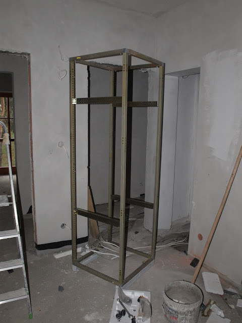

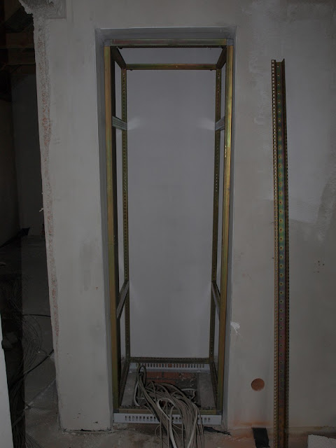

Jarek.P 06.08.2010 20:57 Autor Zgłoś naruszenie Udostępnij Napisano 6 Sierpnia 2010 (edytowane) Ech, ten rack serwerowy to mnie do grobu wpędzi... Zawiozłem dziś na budowę kapelusz, żeby go przymierzyć i sprawdzić, ile tego tynku z nadproża trzeba skuć. Wywlokłem ramę racka z dziury (a żeby nie było, że to takie sobie proste "wywlokłem i już", bydle jest dość ciężkie i pasowane niemal na styk, a dodatkowo ruchy utrudniają stosy kabli). Do wywleczonego przyłożyłem kapelusz i wtedy spłynęło na mnie... oświecenie. - zaraz, zaraz - pomyślałem sobie - a jak się toto cholerstwo przykręca? - acha, to proste - chwilę potem sam sobie mogłem odpowiedzieć - w rogach kapelusza są otwory na śruby. - ale, ale, jak są otwory na śruby, to te śruby trzeba w coś wkręcić, prawda? I tu nastąpił tak zwany zonk. A potem następny. A po nim... po nim starszy inspektor Jarosław.P dokonał kontroli organoleptycznej poprawności zmontowania racka. W wyniku przeprowadzonej kontroli zostało wykazane, że na górze ramy racka, jest 1 (słownie: jeden) otwór montażowy do kapelusza, pozostałe trzy otwory znajdują się omyłkowo na dole ramy. Poprzedni wykonawca montażu ramy, pan Jarek.P co prawda tłumaczył się, że demontował go ponad dwa lata temu i niuansów już nie pamięta, dodatkowo w trakcie składania tejże ramy miał na głowie dwójkę dzieci (w tym niezwykle skorego do pomocy trzylatka), żonę i własną mamę, w związku z czym siłą rzeczy musiał dzielić uwagę między mnóstwo czynników, jednak wobec tak skandalicznej fuszerki i tak karygodnego niedbalstwa został zdegradowany do stopnia młodszego montażysty i zabroniono mu dalszych samodzielnych prac z rackiem. Dyrektor Generalny robót mgr Jarosław.P wraz z inżynierem Jarkiem.P dokonali powtórnych oględzin racka, w wyniku czego została orzeczona konieczność jego częściowego demontażu i przełożenia łączników górnych na dół, a dolnych na górę. Operacji tej z racji jej znacznego skomplikowania logistycznego dokonał inż. Jarek.P osobiście. Kiedy jednak montaż był ukończony, powtórna kontrola dokonana przez inspektora Jarosława.P wykazała odwrotne zamontowanie belki mocowania podstawy. Winien niedopatrzenia inż. Jarek.P tłumaczył pomyłkę nerwami z powodu partaniny poprzedniego montażysty, pana Jarka.P, jednak złożył samokrytykę i obiecał poprawę oraz samodyscyplinujące odmówienie sobie jednego piwa przy robocie. Dyrektor Generalny Jarosław.P krytykę uznał i zezwolił na zakończenie montażu. Po tych dłuuugich i skomplikowanych perypetiach rack został powtórnie zaholowany do dziury, tym razem wraz z kapeluszem, po czym przy niewielkiej pomocy młotka oraz deski do pobijania okazało się, że wszystko się mieści. Na styk i bez nawet milimetra luzu, co widać na zdjęciu poniżej, ale wlazło! I o to chodzi http://lh3.ggpht.com/_UD9j3sBeSEQ/TFxfzP52RRI/AAAAAAAADWI/3Dakmvqj2is/s800/JP060687.jpg Cały rack z już wmontowaną drabinką kablową (żółte po prawo to poziomica): http://lh5.ggpht.com/_UD9j3sBeSEQ/TFxfy2elSgI/AAAAAAAADWE/cCaIY2r8XsY/s640/JP060686.jpg Osobny rozdział - schody do piwnicy. Te wylane wczoraj przez Brata i ten wylany dziś przeze mnie: http://lh4.ggpht.com/_UD9j3sBeSEQ/TFxfzCUjYyI/AAAAAAAADWM/qktM6mhkUU0/s800/JP060691.jpg Na pierwszym planie - moje robocze buciki, przez Wyjątka określane mianem "te obrzydłe adidasy" I kotłownia. Zaczęła już wyglądać jak porządna lokomotywa, brakuje jedynie wodowskazu i wielkich zaworów z kołem typu kierownica do kręcenia. http://lh3.ggpht.com/_UD9j3sBeSEQ/TFxfzDZGRXI/AAAAAAAADWQ/93X3-BYoktw/s640/JP060693.jpg http://lh4.ggpht.com/_UD9j3sBeSEQ/TFxfzBx_UJI/AAAAAAAADWU/6Bsz4F_ZJBA/s640/JP060694.jpg Liczne manometry są wstawione na moje wyraźne życzenie. Panowie kotłownicy co prawda mówili, że manometr jest w kotle i wystarczy, ale ja na to odparłem, że co to za kotłownia bez manometrów, manometry mają być i koniec I wreszcie rozdzielnia. Temat strasznie się ciągnie, a to za sprawą tego, że za każdym razem, jak mam dosyć obierania kolejnych przewodów, biorę się za coś innego i czekam, aż mi chęci do (tej) roboty wrócą. W każdym razie jest już bardziej skończona niż nieskończona, podłączone są wszystkie obwody poza specjalnymi (specjalne to wszystkie wydzielone od reszty domu, z osobnymi RP: obwody zewnętrzne, hydrofor, mój warsztat i serwerownia oraz obwody gwarantowane z UPSa). http://lh5.ggpht.com/_UD9j3sBeSEQ/TFxf338hhaI/AAAAAAAADWY/e5ed3pQ4oI8/s640/JP060696.jpg Jutro będzie próbny rozruch oraz poszukiwania zaginionego przewodu. Bo zginął. Nie wiadomo gdzie. Jego początek jest, w garażu w gniazdku, w rozdzielni natomiast się go już nie doliczyłem. I nie wiem, czy to błąd w opisach, czy też jego koniec jest gdzieś zalany wylewką, jutro pojadę tam z szukaczem przewodów i będę szukał. A ponieważ już dwie osoby mnie na priv pytały o szczegóły tejże rozdzielni, to po trochu postaram się ją opisać. Dla jasności: to nie jest żadna wzorcowa robota, na pewno można zrobić to lepiej, choćby ładniej ułożyć przewody (na zdjęciach jest cały czas sporo luźno wiszących, jeszcze nie podłączonych przewodów i to one głównie dają wrażenie plątaniny, niemniej pozostałe też tworzą malowniczy bałagan, choć w ogólnych zarysach, można się jednak rozeznać). Niemniej, tak sobie to wymyśliłem i zrobiłem, a jak ktoś ciekaw szczegółów, to zapraszam do lektury: http://lh4.ggpht.com/_UD9j3sBeSEQ/TFxf3_S0wfI/AAAAAAAADWc/wivhyKHLUdY/s800/JP060698.jpg Rozdzielnia zaczyna się tak naprawdę w lewym górnym rogu. Tamże jest wyłącznik p/poż, do niego od dołu wchodzi bezpośrednio kabel z WLZ. Wyłącznik rozpina trzy fazy i N, PE jest wpięte do szyny w suficie rozdzielni. Owa szyna jest podłączona przewodem 16mm2 do głównej szyny wyrównawczej, drugi, osobny taki przewód 16mm2 jest położony od GSW do zabezpieczenia przepięciowego (czerwone, następne po wyłączniku). Taki sposób podłączania przepięciówki zaleca jej producent, jeśłi od niej do GSW jest więcej niż pół metra. U mnie jest równe pół metra, ale zrobiłem tak, jakby było więcej. Trzeci przewód, 10mm2, zarobiony z czerwonymi końcówkami łączy przepięciówkę z szyną PE w rozdzielni. Sama szyna PE zaś zbiera wszystko, co wchodzi do rozdzielni i jest żółtozielone. Z wyłącznika p/poż fazy są mostkowane listwą na zaciski przepięciówki i z niej dopiero rozchodzą się (przewodem 4mm2) na: - trzy jednofazowe różnicówki, po jednej na każdą fazę - różnicówkę 3F do obwodów 3F - różnicówkę 1F do obwodów zewnętrznych i mojego warsztatu (tu z możliwością rozbicia, jeśli dla warsztatu będę chciał mieć osobną) - zasilanie racka, który będzie miał własne różnicówki (dwie: jedna do normalnych odbiorników, druga za UPSem tamże zamontowanym) Za każdą różnicówką musi być osobna szyna N. Dlatego też dwa wpisy temu tak kląłem na Moellera, który montuje w rozdzielni szynę N wspólną dla wszystkich obwodów, no kto tak teraz robi???? Partacze???? U mnie, dla podstawowych trzech różnicówek pilnujących podstawowych obwodów domowych są trzy szyny N widoczne po prawo. Obwody specjalne będą miały swoją, czwartą, a trójfazowe to raptem dwa przewody są (kuchnia i warsztat), więc wepnę wprost w różnicówkę. Same zaś połączenia przewodu N - za wyłącznikiem P/poż i zestawem lampek sygnalizujących obecność trzech faz zasilania widać szynę rozdzielczą N - z niej N się właśnie rozgałęzia na poszczególne tory. Kilka uwag montażowych: - przewody opisywać! Dokładnie, jednoznacznie i oznaczeń pilnować. Ja niby tego przestrzegałem, a i tak jeden przewód mi "zginął". Czytając inne dzienniki widzę, jak czasem elektrycy robią to na żywioł i współczuję im potem szukania w razie wtopy. U mnie przewody oznaczane są na zewnętrznej izolacji przy jej końcu oraz na samych żyłach (fazowej i N), nasuwanymi na nie opisówkami. Strasznie fajna sprawa, którą znam ze swoich służbowych koneksji i nadziwić się nie mogę, że nie jest powszechnie stosowana w "normalnej" elektryce, przecież to kosztuje grosze i jest bardzo wygodne w stosowaniu. Nie widziałem tego tymczasem w żadnej hurtowni w sprzedaży, można zamówić wysyłkowo wprost u producenta, produkują to dwie firmy: Kurant i Partex, obie do znalezienia góglem na hasło "labelki kurant" albo "labelki partex". O wiele wygodniejsze i estetyczniejsze niż opisywanie przewodów na ścinkach taśmy izolacyjnej, zwłaszcza, że taką taśmę z opisami się potem z podłogi zbiera i zastanawia, skąd się urwała... - zostawiać w miarę możliwości zapasy przewodów na ewentualne późniejsze przeróbki. Nie ma siły, przy tak dużej rozdzielni, zwłaszcza robionej bez projektu, zawsze coś w trakcie jest modyfikowane, a jak starzy górale powiadają, łatwiej kijaszek pocieniasić, niż go potem pogrubasić, tak samo i z przewodami: skrócić zawsze można, z przedłużeniem jest problem. Oczywiście czasem taki zapas może przynieść więcej szkody niż pożytku, tak też jest i u mnie: przewody dochodzące do szyn N od dołu mają zapasy w formie litery U wywinięte pod szyne piętro niżej, te dochodzące zaś od góry zapasów nie mają, bo tam najzwyczajniej na te zapasy nie ma miejsca. Można niby było pętolić w poziomie, ale nie chciałem robić tam sieczki większej, niż jest. Tu jest jeszcze inna możliwość, taka "full profeszynal": przewody zakańczać na łącznikach ZUG, a dalej rozdzielnię sznurować linką, ale wtedy musiałbym chyba zamiast obecnej i tak ogromnej rozdzielni 96 modułów, dać z półtora raza większą, żeby same ZUGi na około 60 przewodów wchodzących do mojej rozdzielni pomieścić. A na taką rozdzielnię już by mi miejsca na ścianie zabrakło... I to tyle na dziś. Ciąg dalszy (mam nadzieję) nastąpi. Niebawem. J. Edytowane 6 Sierpnia 2010 przez Jarek.P Cytuj Odnośnik do komentarza Udostępnij na innych stronach Więcej opcji udostępniania

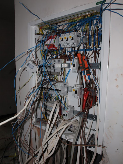

Jarek.P 07.08.2010 21:00 Autor Zgłoś naruszenie Udostępnij Napisano 7 Sierpnia 2010 (edytowane) Zaginiony przewód zasilający garażowe gniazdka się odnalazł. W salonie. Znaczy nie, nie został pomyłkowo dociągnięty do salonu, po protu przepisując opis z odcinanego kawałka kabla na krótsza część niewyraźnie trójkę napisałem, potem ją odczytałem jako siódemkę (tak, jest to możliwe, trójka jest do siódemki bardzo podobna. Przynajmniej w moim odręcznym piśmie.) i w rezultacie przewód z garażu trafił do wspólnego bezpiecznika wraz z drugim, jako dwie linie gniazdek z salonu. Znalazłem to zresztą nawet bez wykrywacza, najpierw włączywszy całość instalacji stwierdziłem, że w garażowym gniazdku jest napięcie, więc gdzieś musi być podłączone, koniec przewodu nie został pod wylewkami. Wtedy wystarczyło już tylko włączyć tam żarówkę i sprawdzić, który obwód ją zasila, metodą zrzucania kolejnych bezpieczników. Potem wystarczyło już tylko skontrolować, który z salonowych przewodów faktycznie jest salonowy, a który podszywającym się niecnie "pod salony" garażem i spuścić gościa, gdzie jego miejsce. Rozdzielnia w każdym razie już "prawie prawie" http://lh3.ggpht.com/_UD9j3sBeSEQ/TF3BO-1WMjI/AAAAAAAADWw/7uDjuKMh3IE/s640/JP070707.jpg W porównaniu ze stanem z wczoraj pojawił się rządek obwodów "specjalnych", zmieniłem również na dłuższą szynę zasilającą bezpieczniki obwodów parterowych (niższy rząd, ten najdłuższy) oraz dołożyłem rząd dwudziestu paru ZUGów, na których zakańczam wszystkie przewody "rezerwowe", położone na wsiakij słuczaj między rozdzielnią a różnymi newralgicznymi miejscami (mniejsze podrozdzielnie, oczywiście oprócz przewodów normalnie do nich idących, serwerownia i tym podobne). W prawym dolnym rogu jest też założone gniazdko. Słabo je widać, bo się za przewody schowało, ale jest. Gniazdko to jest zasilane przez swój osobny bezpiecznik wprost z zabeśpieczenia pepoż, z pominięciem całej reszty bebechów rozdzielni, różnicówek i tym podobnych. Dałem je tak na wszelki wypadek. Żeby można było mieć gdzieś prąd (taki "remontowy"), mając jednocześnie prąd wyłączony w całym domu. W rozdzielni niezrobione jest właściwie już tylko sterowanie oświetleniem zewnętrznym (to są własnie te niepodłączone ostatnie przewody). Miejsce na sterownik też widać, jest to w zasadzie ostatnie wolne miejsce w tej rozdzielni. I kto mówił, że 96polowe rozdzielnie to w hotelach i biurowcach się stosuje, do domu jednorodzinnego jest za duża? W lewym górnym rogu można dostrzec jeszcze połączenia "na skuśkę" - to funkcjonująca cały czas resztka prowizorki budowlanej. RBTka już wywalona, czeka na odnowienie i wystawienie na sprzedaż, ale prowizoryczne oświetlenie i gniazdko cały czas są w użyciu i gdzieś je podłączyć trzeba było. Jeszcze dół rozdzielni wraz z ZUGami na zbliżeniu: http://lh4.ggpht.com/_UD9j3sBeSEQ/TF3BO3sD2jI/AAAAAAAADW0/-5xw6Ct7xtQ/s800/JP070708.jpg Na tym zdjęciu widać ciekawostkę. Na dole, trójfazowa różnicówka na przy pomocy mazaka zamienione miejscami zaciski N z fazowym. Bo tak. Bo dzięki temu mogłem dalsze zabezpieczenia szyną podłączyć, a gdyby było tak, jak producent przewidział, musiałbym jakoś przez N przeskakiwać. Różnicówka jest w pełni symetryczna, nawet przycisk testowy jest międzyfazowo łączony, więc nie był to problem, a mocno życie ułatwił. I swoją drogą dziwię się producentowi, że sam sytuacji nie przewidział... I na tymże samym zdjęciu, może nie rzuca się w oczy, ale jest widoczna rzecz wielka. Kamień milowy w historii naszej budowy w zasadzie. Kamieniem tym jest ten jeden podniesiony do góry hebel. Ów hebel zasila coś takiego: http://lh6.ggpht.com/_UD9j3sBeSEQ/TF3BO2RJKoI/AAAAAAAADW4/Z5MNrkw4XpU/s800/JP070709.jpg A za pośrednictwem owego cosia, w naszej jedynej póki co łazience, taki oto cud się dzieje: http://lh6.ggpht.com/_UD9j3sBeSEQ/TF3BPPF0ktI/AAAAAAAADW8/03RJunlG-P4/s800/JP070710.jpg I działa! Naprawdę! Prócz tego... standard: wylałem ostatni stopień schodków do piwnicy, dla odmiany nawet nie dotknąłem się do racka, odbyłem kolejną rundę zbierania śmieci z terenu działki (tak, już chyba z powrotem można na ten teren mówić działka, już nie trzeba wstydliwie zaczynać tematu od "wiecie... to jest w końcu budowa, no sami rozumiecie..."). CDN J. Edytowane 9 Sierpnia 2010 przez Jarek.P Cytuj Odnośnik do komentarza Udostępnij na innych stronach Więcej opcji udostępniania
drejku 07.08.2010 21:11 Zgłoś naruszenie Udostępnij Napisano 7 Sierpnia 2010 Gratuluję walki z elektryką Ta przepięciówka w waszej rozdzielni to chyba DEHNguard 275 o ile się nie mylę i jest to samo C - wystarczające w waszym przypadku, bo odbierze szczątkowy prąd udarowy. Pełne B+C z Dehna zajmuje duużo miejsca (zgadzam się z @toor-em, też wyczaiłem na allegro Dehnport255 + Dehnbridge - łącznie 12modułów). Co do oznaczników - szkoda, że są niedostępne. Cytuj Odnośnik do komentarza Udostępnij na innych stronach Więcej opcji udostępniania
Jarek.P 07.08.2010 21:31 Autor Zgłoś naruszenie Udostępnij Napisano 7 Sierpnia 2010 @drejku - zgłupiałem w tym momencie, żyłem w przeświadczeniu, że DEHN DG275 to B+C. Teraz sprawdzam w katalogu DEHNa, ale oni posługują się inną nomenklaturą i niestety nie wiem, co to jest "typ II". a trochę nie chce mi się drążyć tematu, zwłaszcza, że samo C mi też wystarczy, więc nawet jeśli się okaże, że masz rację i 275 to tylko C, nie będę się załamywał. A oznaczniki - jak pisałem, można zamówić u producenta wysyłkowo, przysyłają piorunem, koszt wysyłki poleconym to kilka złotych. J. Cytuj Odnośnik do komentarza Udostępnij na innych stronach Więcej opcji udostępniania
seru1983 08.08.2010 07:33 Zgłoś naruszenie Udostępnij Napisano 8 Sierpnia 2010 Oznaczenia klas I, II i III są zgodne z obowiązującą z IE 61643-1, klasy B,C,D zgodne z DIN VDE 0675 Teil 6. Tak więc, klasa I to B, II to C, III to D Cytuj Odnośnik do komentarza Udostępnij na innych stronach Więcej opcji udostępniania
Jarek.P 08.08.2010 08:48 Autor Zgłoś naruszenie Udostępnij Napisano 8 Sierpnia 2010 Dzięki w takim razie za wyjaśnienie wątpliwości. Znaczy się mam C i jak sobie teraz przypominam, B+C brałem pod uwagę, ale odpadł z powodu dwa razy większej ceny i zajętości miejsca, zwłaszcza, że u mnie byłby zbędnym wydatkiem. Tylko, nie wiedzieć czemu, od zimy, kiedy go kupowałem, zdążyłem o tym zapomnieć, to B+C mi się zafiksowało i... ech, ta budowlana skleroza... J. Cytuj Odnośnik do komentarza Udostępnij na innych stronach Więcej opcji udostępniania
