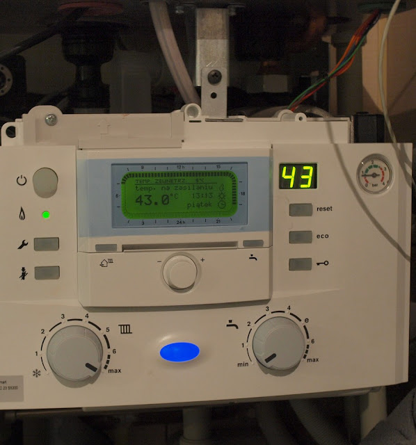

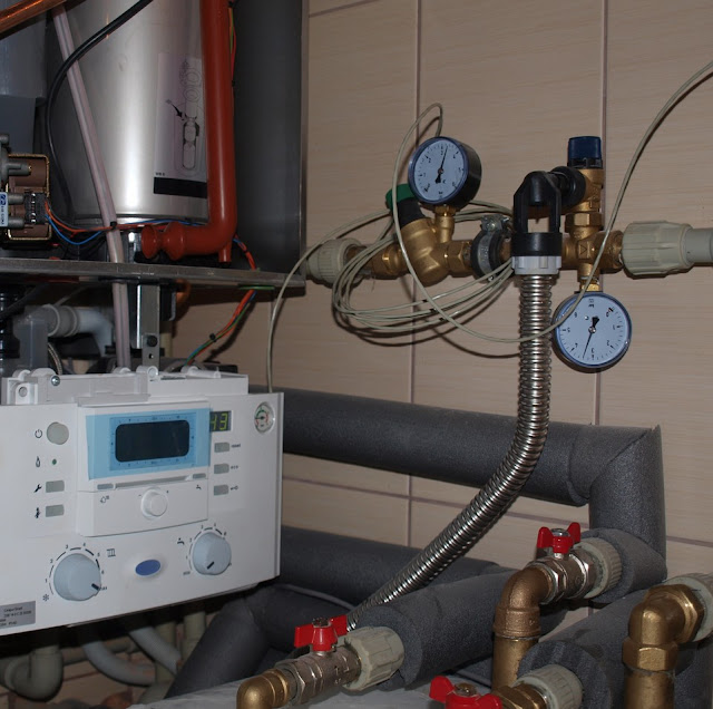

Jarek.P 02.10.2010 19:58 Autor Zgłoś naruszenie Udostępnij Napisano 2 Października 2010 (edytowane) Dzieje się na budowie bardzo dużo i normalnie, pisałbym kolejne odcinki Dziennika pewnie co drugi dzień, jak nie nawet codziennie, niestety, moja mama złożona poważną chorobą w szpitalu się znalazła, przez co jakoś nie mam weny... Żeby jednak zbyt dużych zaległości nie robić, to tak po kolei: Zima idzie. Meteorolodzy przebąkują, że będzie wczesna, dłuuuga i mroźna. Co bardziej obrazowo się wysławiający meteorololololo twierdzą wręcz, że będzie to kolejna zima stulecia (która to już?). Ba, co tam meteorolodzy, ekoidioci nawet, przy wygłaszaniu swych idiotycznych teoryjek przestali już pierdzielić o globalnym ociepleniu, a zaczęli teraz mówić o "globalnych zmianach klimatu". Mającym słabszą pamięć przypominam (żona, Ty się nie śmiej pod nosem! Ja może i mam megasklerozę, ale pewne rzeczy pamiętam!), że na samym początku ekonagonki mowa była o globalnym oziębieniu klimatu i grożącej nam kolejnej epoce lodowcowej. Potem dopiero wobec faktów niezaprzeczalnych jak gdyby nigdy nic przestawili się na ocieplenie, teraz zaś nie chcąc wyjść na głupców (znów), dla bezpieczeństwa mówią po prostu o globalnych zmianach.W każdym razie do zimy trzeba dom przygotować. I to już nie jest takie proste, jak rok temu, kiedy wystarczyła koza w salonie, deski w oknach i wypruty ze złomowanego masażera do stóp kabel grzejny na przyłączu wodociągowym. Teraz trzeba już dom ogacić do końca i jak należy ogrzać. W związku z powyższym zjawili się u nas poddaszowcy. I jak weszli, tak od razu zaczeli psuć eleganckie profile i tnąc je na kawałki zaczęli budować coś takiego: http://lh6.ggpht.com/_UD9j3sBeSEQ/TKd5n90r03I/AAAAAAAADek/E2xRDsvIBY0/s912/JP291233.jpg Na zdjęciu pokój Wyjątka. Kierbud kiedy to zobaczył, zaczął się niemalże pukac w czoło i pyta poddaszowców: - a jak teraz wełnę tam wepchniecie?- normalnie- znaczy jak?- a będziemy ucinać kawałki z rolki na szerokość między krokwiami i wsuwać między poprzeczki.- a nie wygodniej byłoby kłaść wzdłuż i sznurować, a odpad upychać w dziurach?- aaa... ale szefie, a czy tak, jak robimy, jest źle?- no nie, ale....- no to jak nie, to będziem robić po naszemu.Przysłuchiwałem się dyskusji w charakterze niemego świadka, bo i po co się mieszać. Mnie interesuje, żeby wełna znalazła się na swoim miejscu i żeby dziury też były nią obetkane. Kolejne zdjęcie: wykusz przy naszej sypialni, docelowo "kącik herbaciany". Jętki mają być widoczne, dziś je zresztą wstępnie szlifowałem. http://lh5.ggpht.com/_UD9j3sBeSEQ/TKd5oIS1lSI/AAAAAAAADes/S-zBlHUMI5s/s640/JP011248.jpg Od samego ocieplenia jednak się cieplej nie zrobi, grzać trzeba. A żeby grzać, potrzebne jest paliwo. To akurat udało się załatwić na czas: http://lh4.ggpht.com/_UD9j3sBeSEQ/TKePytRiNII/AAAAAAAADfY/sw_3MocIu8E/s640/JP011261_cr.jpg A jak już gaz był w domu, przyszedł czas na uruchomienie kotłowni: http://lh3.ggpht.com/_UD9j3sBeSEQ/TKePyQJGDYI/AAAAAAAADfQ/fZ4x_MF8ZH8/s640/JP011250_cr.jpg I z trochę dalszej perspektywy, tak, żeby było widać manometry: http://lh6.ggpht.com/_UD9j3sBeSEQ/TKePyUmlbmI/AAAAAAAADfU/uEsAmxDi7gE/s640/JP011256_cr.jpg Jest ich (manometrów) bez liku (te i jeszcze jeden na obiegu CO) na moje wyraźne życzenie, po prostu, jak instalującemu moją kotłownię, forumowemu Rapczynowi tłumaczyłem, w porządnej, szanującej się kotłowni MUSZĄ być manometry i basta! Powinien zresztą jeszcze być rtęciowy termometr w stalowej obudowie z okienkiem i jeszcze jeden manometr na wylocie wody ciepłej ze zbiornika, tego akurat dziś mi brakowało.A przewód malowniczo zwinięty na jednym z manometrów to prowizoryczne podłączenie czujnika temperatury zewnętrznej. Docelowo ma to przechodzić przez instalację niskonapięciową, której rozdzielnia jest jeszcze nie zrobiona (będzie w racku), a że podłączyć jakoś trzeba było - jest podłączone.Aha - kocioł oczywiście będzie miał założoną obudowę, na zdjęciu jest zdjęta dla wygody po prostu. Ostatnia rzecz, której brakuje do tego, żeby było ciepło - grzejniki. Te już zakładałem sam. A co! Oczywiście, podejścia porobione na etapie "przed wylewkami" w połowie przypadków miały się nijak do rzeczywistych wymiarów założonych grzejników, trzeba je było przesuwać albo odrobinkę, jak na zdjęciu poniżej: http://lh5.ggpht.com/_UD9j3sBeSEQ/TKd5SPpZm-I/AAAAAAAADeU/A8X7gML16J8/s640/JP281215.jpg Albo i całkiem spory kawał, jak np. w salonie, gdzie w ogóle nam się zmieniła koncepcja odnośnie rodzaju zainstalowanych grzejników i trzeba było kuć bruzdy pod rury, żeby je przesunąć w zupełnie nowe miejsca na ścianie (nie dużo, ale robota była i jeszcze potem będzie z powtórnym tynkowaniem tych bruzd).Wróćmy jednak do grzejników. Ciężkie jak licho, a według producenta mają wisieć na takich oto dwóch plastikowych dynksach: http://lh5.ggpht.com/_UD9j3sBeSEQ/TKd5SOwVNLI/AAAAAAAADeY/d7RUYK6KImk/s912/JP281218.jpg Nic, zaufałem, zobaczymy... Brakuje nam jeszcze wszystkich grzejników łazienkowych i tym podobnych, zamiast nich są pozakładane bypassy - końce rur są zgięte do siebie i połączone przelotką PEX-PEX. Chińską, z castoramy. Kotłownia uruchamiała się pod moją nieobecność, przyjechawszy więc wczoraj na budowę od razu rzuciłem się biegiem, macać grzejniki, pokrzykując przy tym "cieeeepłooooo". I latałem tak od grzejnika do grzejnika, z wyżej wymienionym okrzykiem na ustach i miną jak u głupka wioskowego, który dostał lizaka, kiedy nagle złapałem za jeden z takich bypassów, gęba sama mi się rozwarła do:- cieeeep..... o [biiip], co jest? Zimne? Dlaczego? Zimny pot mi spłynął po plecach, w wyobraźni ujrzałem już załamanego pexa gdzieś w podłodze pod wylewkami. Ale nic, macam dalej. Kolejny bypass - tez zimny. Następny - zimny. Z pięciu grzał bodajże tylko jeden. I tu już zacząłem się zastanawiać, że coś mi nie gra. Po pierwsze byłem bezpośrednio przy wylewkach, żadnych uszkodzeń rur nie widziałem, a jeśli nawet by były - dlaczego tak dziwnie, że tylko na te zakończone obecnie bypassami trafiło? Może te chińskie przelotki z castoramy przelotu nie mają? Może to były przelotki nieprzelotowe? Albo może jakieś korki miały, które powinienem zdjąć? Żeby nie przedłużać - wytłumaczenie było trywialne: powietrze. Instalacja świeżo napełniona, jeszcze nie w pełni odpowietrzona, na tych bypassach odpowietrzyć nie było jak, więc w każdej takiej pętelce stało sobie powietrze i to już wystarczyło do zaczopowania obwodu, woda sobie płynęła tam, gdzie łatwiej. Wystarczyło jednak zakręcić rozdzielacze na parterze, żeby na poddaszu silniejszy strumień wody przepchnął co trzeba, ta sama operacja uruchomiła grzanie i na bypassach parteru. Dalej będzie o zwierzątkach. W deskach poszalunkowych zamieszkał sobie rudzik. Bardzo ładny, niestety nie dał sobie zrobić zdjęcia. Nie miała wyjścia natomiast sikorka, która absolutnie nieznaną mi drogą wleciała do wnętrza domu (okna pozamykane, musiała którąś z dziur między ociepleniem elewacji a deskowaniem dachu) i nie potrafiła się wydostać. Strachu mi napędziła, ale potem zrobiłem jej zdjęcie. Jedno tylko niestety i w dodatku niezbyt wyraźne, ale za to złapałem moment, jak pięknego "orła" robiła: http://lh5.ggpht.com/_UD9j3sBeSEQ/TKeJvQkMcjI/AAAAAAAADfM/f3-D0tJyaJE/JP011246_cr.jpg Żeby rzecz się nie powtarzała i przede wszystkim, żeby nasze zwierzątko futerkowe nie usiłowało się do nas zimą wprowadzać, zacząłem robić zapory przeciwkunowe: http://lh6.ggpht.com/_UD9j3sBeSEQ/TKd6Z0mHqbI/AAAAAAAADe8/c0QPRsJBfYw/s912/JP011265.jpg Siatka - normalna podtynkowa, z dostępnych na rynku ma chyba najlepszy stosunek solidności do ceny. Ostra poza tym skubana bardzo, montując ją dzisiaj tak sobie zmasakrowałem opuszki palców, że teraz ledwo klawiaturę obsługuję, biedaczek, chlip... Rękawiczki? Próbowałem, ale mam standardowe wampirki, a w nich więcej czasu spędzałem na wyczepianiu się z siatki niż na samej robocie. Skórzane są potrzebne, a takich nie miałem.Na zdjęciu widać też peszla prowadzącego do podbitki pod dach na zewnątrz domu. Położyłem taki peszel po każdej stronie budynku, będzie potem jak znalazł do przeciągnięcia przewodów do kamer, oświetlenia podbitki, czy choćby girland światełek bożonarodzeniowych, mikołaja na drabinie, wywiniętych z węża świetlnego reniferów na dachu no i oczywiście podświetlanego nadmuchiwanego śniegurka!Montując dziś zresztą tego peszla musiałem sięgać poza zasięg mojej drabinki. A że większej nadal niet, trzeba sobie było jakoś radzić: http://lh3.ggpht.com/_UD9j3sBeSEQ/TKd6aPxzItI/AAAAAAAADfA/cwGFhmJE2K4/s640/JP021269.jpg Ostatnia rzecz na dziś: kampania "a na jaki kolor pomalujemy..." już w pełnym rozkwicie, rozkręciła ją zaś praktikerowa promocja "Farby bez VAT" - nakupiłem farb pełniuteńki wózek, a teraz je dopasowujemy do poszczególnych pomieszczeń. Próbki? Sami sobie robimy: http://lh6.ggpht.com/_UD9j3sBeSEQ/TKd6aOiKh-I/AAAAAAAADfE/_t8a-VNkKLY/s640/JP021274.jpg Ściana po lewo od dziury kominowej jest jeszcze niewyschnięta, stąd ciapy, na prawo zaś są kolejne próbki farby rodzimej, rozcieńczonej białą 1:1 i 1:2, przy okazji widać, jakie są skutki niedostatecznego rozmieszania. Mieszałem łyżką, a że po wlaniu kolejnej porcji białej, było już troszkę zbyt pełno, nie wymieszałem dokładnie. W kubku wydawało się jednolicie, na ścianie wyszło koszmarnie... J. Edytowane 2 Października 2010 przez Jarek.P Cytuj Odnośnik do komentarza Udostępnij na innych stronach Więcej opcji udostępniania

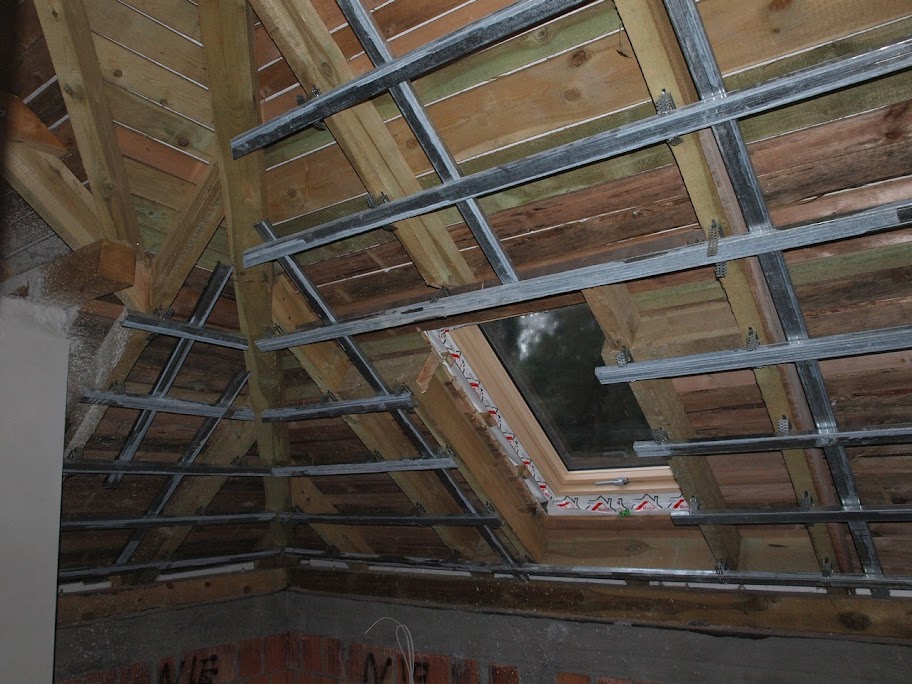

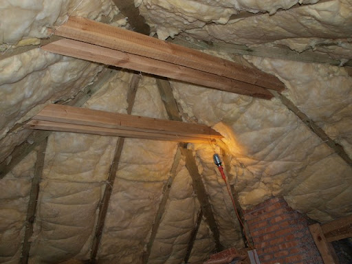

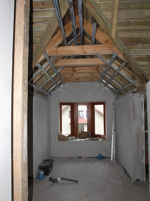

Jarek.P 09.10.2010 21:21 Autor Zgłoś naruszenie Udostępnij Napisano 9 Października 2010 (edytowane) Poddasze się robi. Pokazała się nawet już wełna na pierwszych skosach: http://lh6.ggpht.com/_UD9j3sBeSEQ/TLDK4UmEWVI/AAAAAAAADf8/FpyKgP8968U/s912/JP091290.jpg Poddaszowcy póki co bez większych uwag, choć z jedną rzeczą mnie rozczulili. Robili drewnianą konstrukcję na strychu, która od góry ma być legarami do ułożonej tamże podłogi z desek (poszalunkowych, to ma być strych, nie salon), a od spodu konstrukcją nośną do fragmentów zabudowy poddasza. Na samym strychu poniewierało się trochę kabli pozwijanych w kręgi i rzuconych gdziebądź, zgodnie z zasadą: "na razie niech leżą, a jak się będzie robić tą podłogę na strychu, to pod podłogą się je przeciągnie w miejsca docelowe". I wszystko fajnie, robienie tej podłogi w końcu zleciłem poddaszowcom, mi nie starczyło czasu, kabli więc nie miał kto układać, poddaszowcom nie zostawiłem w tej sprawie żadnych wskazówek. Skutek był taki, że tak, jak te kable leżały (a przypominam, leżały dość bezładnie i dość przypadkowo), tak układając legary porobili pod nimi przepusty, żeby te kable mogły leżeć dalej Ciekawe, czy gdyby na tym strychu leżała sobie dajmy na to martwa myszka, czy też w legarze zostałaby wycięta stosowna norka? Panowie ani chybi są tego samego sortu, co opisywani kilka lat temu w prasie drogowcy, którzy malując pasy na jezdni przymalowali również leżącego na asfalcie, raczej dwuwymiarowego już pieska Ja zaś... Ja z jednej strony cały czas ciągnę epopeję grzejnikową. I tu z doświadczenia od razu ostrzeżenie: uwaga na hipermarketowe ceny!!! Bo potwornie wręcz zdzierają. Sezon grzewczy (w sensie zakupów) w pełni i chyba na tym bazują, trochę towarów wystawiają na wabia po cenach konkurencyjnych, a cała reszta - zgrrrozzzzaaaa!!!! 200% przebicia cenowego to norma. Przykład? A proszę bardzo: głowica termostatyczna Schlosser w Leroju kosztuje 45zł, zawór do niej - nie pamiętam dokładnie, ale powyżej 30zł, powiedzmy 35. Razem:80PLN. Na allegro pierwsza oferta od góry z tematu "głowica schlosser": głowica w komplecie z zaworem: 46zł". Szukając po stronach typu "skąpiec" czy "ceneo" można znaleźć jeszcze taniej... Na boku grzejników - wymęczyłem wreszcie stelaż do zabudowy ślepej ścianki w kotłowni: http://lh5.ggpht.com/_UD9j3sBeSEQ/TLDK4eSzHyI/AAAAAAAADf4/ZSMxy4aT_Dg/s640/JP091303.jpg Tamże spostrzegawcze oko dojrzy łączówkę, którą są sztukowane kable przecięte przy okazji montowania kotła. Druga strona już też podłączona (łączówki druga strona, nie kotła), całość w pełnej okazałości wygląda tak: http://lh4.ggpht.com/_UD9j3sBeSEQ/TLDK4tUVwoI/AAAAAAAADgI/_rtcE-y9s6E/s912/JP091309.jpg Pełna okazałość zapewne zostanie przez durny skrypt muratorowego forum obrabiający grafikę przycięta do jakichś 2/3 albo wręcz 1/2, informacyjnie więc dodam, że zdjęcie oryginalne przedstawia całą łączówkę z dziesięcioma polami. Jak już przy elektryce jestem - skrzynka połączeniowa w garażu. Nie nazwę jej rozdzielnią, bo to by musiała być już piąta rozdzielnia w domu, a ileż można (pozostałe cztery, to: główna, oświetlenia salon+kuchnia+hol+schody, oświetlenia naszej sypialni i czwarta: rozdzielnia rackowa do zasilania serwerowni i rozdziału obwodów "gwarantowanych", za UPSem). Skrzynka zaś stanowi zakończenie przewodów niskonapięciowych i energetycznych, które mają zasilać różności w okolicach bramowo-furtkowo-przeddomowych, ponieważ licho jedne obecnie wie, co to będzie, rzecz rozwiązałem tak, że w ścianie garażowej jest taka oto skrzynka z końcami przewodów dość uniwersalnych i mocno nadmiarowych, a od skrzynki na zewnątrz wychodzi sobie grubachny, 50mm peszel.Co będzie z czasem potrzebne, to się wciągnie, podłączy... http://lh3.ggpht.com/_UD9j3sBeSEQ/TLDcuhpg8bI/AAAAAAAADgU/dO3WHyDWgT0/JP091307.jpg Dla równowagi z elektryką - odrobinka hydrauliki. Ponieważ przy okazji zabudowy skosów poddasza, poddaszowcy zabudują i stelaże kiblowe w łazienkach, trzeba je było wreszcie podłączyć. I tu znów kłania się kwestia robienia "dla siebie". Hydraulik pewnie by się nie chrzanił, tylko machnąłby w tym miejscu wężyk elastyczny w oplocie. Bo przecież jak świat światem, kible się podłącza wężykami. I jak świat światem, te wężyki potem szlag trafia, zwłaszcza, że co drugi jest montowany niezgodnie z zasadami (zbyt mocno zagięty, zagięty jakkolwiek, ale tuż za zaciskiem, bądź najczęstszy i najpoważniejszy błąd: skręcony), a wiadomo przecież że z praw Murphyego choćby wynika, że katastrofa taka się wydarzy nie w biały dzień i jak ktoś jest akurat w kiblu, tylko np. jak dom będzie zamknięty, a domownicy wyjechani na urlopie. A tu, w momencie kiedy taki wężyk miałby byc po podłączeniu obudowany gipskartonem, oklejony glazurą i zapomniany, w założeniach na wieki? Jak nic pękłby chwilę po zakończeniu fugowania płytek na tej zabudowie... Na to oczywiście nie można było pozwolić, stąd w miejsce standardowego wężyka elastycznego, wężyk przeciwpancerny: http://lh5.ggpht.com/_UD9j3sBeSEQ/TLDK4v8W9PI/AAAAAAAADgA/Gr3G5e2NyKQ/s640/JP091306.jpg Ten, mam nadzieję przetrwa i tą glazurę w łazience i sam kibel. Jest to jednolity wytłok z rurki ze stali nierdzewnej. I ostatnia rzecz: kupiliśmy płytki do holu. Klejone będą jakoś później, może na wiosnę, ale kupić kupiliśmy. Ponieważ centralna część holu będzie kwadratowa i kwadrat ten będzie podkreślony rampą świetlną na suficie, żona wymyśliła, że kwadrat ten jeszcze się powtórzy i na podłodze, na środku tej kwadratowej części dając inne płytki, niż pozostałe. Tak więc oprócz tych z szachownicą, które mają być na reszcie holu, zostało zakupionych dziewięć płytek nawiązujących wyglądem do tych planowanych w części jadalni i w kuchni. Znaczy tak to miało wyglądać w teorii. W praktyce zaś: Zamówilim dziewięć, zapłacilim za dziewięć, a jak w domu się okazało, odebralim osiem... Oczywiście spróbujemy się o tą ostatnią płytkę upomnieć, ale póki co, żona wyłożyła w przedpokoju to, co mieliśmy: http://lh4.ggpht.com/_UD9j3sBeSEQ/TLDXE8AAOkI/AAAAAAAADgQ/MR9E1vRFvUg/s640/JP091275_cr.jpg Płytki na pierwszym planie będą na całości holu. Za nimi ów kwadrat z płytek. I dziura po płytce brakującej. I tu, uwaga uwaga: ***** KONKURS !!! ***** Co wstawić w tym środkowym polu? - powtórzyć płytkę z reszty holu, tą w drobną kratkę - uzupełnić brakującą inną płytką - dać jakiś zupełnie inny dekor, np rozetę (jaką?) - dać robiony na zamówienie ręcznie malowany kafel z napisem "Welcome", "Home sweet home", albo czymś w podobnym guście - j.w. ale ze wspominanym niegdyś herbem rodowym (cały czas niewymyślonym) - j.w. ale ze zdjęciem obojga inwestorów i datą - coś innego. Pomysły proszę nadsyłać dowolną drogą, dla autora rozwiązania, które nam się spodoba i zostanie zrealizowane przewidziana jest nagroda. Nie wiem, jaka, jakaś. Ot, choćby mój odręczny autograf wraz z dedykacją, na wychodzącym właśnie lada dzień listopadowym numerze Muratora, wraz z dodatkiem specjalnym, w którym znajdą się m.in. fragmenty tego właśnie dziennika wydane drukiem Sam fakt wydania drukiem moich wypocin (mocno okrojonych fragmentów pierwszych wpisów jedynie, ale fakt pozostaje faktem, dwie gazetowe strony z tego im wyszły) wbił mnie w taką dumę i samozachwyt, że teraz już pierwszy kolegom "cześć" raczej nie mówię (nie to, żebym wcześniej jakoś regularnie pierwszy mówił, ale wcześniej jako krótkowidz, w dodatku wiecznie chadzający w stanie zamyślonym, po prostu znajomych nie zauważałem, a teraz zauważam i patrząc z góry, oczekuję na oddanie szacunku należnego), tak więc mój własny autograf w roli nagrody - tak, to będzie chyba dobre. Wrodzona skromność mi nie pozwala na więcej A'propos herbu - nie pamiętam już, w związku z czym go kiedyś zacząłem wymyślać, ale planowałem wtedy użycie w nim wizerunku owego wiertła, nad którym się tu kiedyś tak zachwycałem. Otóż, niestety.... to wiertło.... ... ono .... ... się wzięło... ... i .... no WIDIA MU SIEM URWAŁA, BUUUUU!!!!!!!!!!!! A takie dobre wiertło było, zawsze z opresji ratowało, zawsze pod ręką... Przywiercałem nim dziś profile do ściany w związku z robieniem tego wspominanego wyżej stelaża. I zwróciłem uwagę, że wiertło owszem wierci, jak wierciło, ale jakoś tak dziwnie. I kleszczy się w ścianie i w ogóle... Wyciągnąłem więc z wiertarki i oglądam, patrzę, a tam widii nie ma. Koniec wiertła wyrobiony na okrągło i samym żelazem wierciłem. Młotowiertarce z energią udaru 3J, przy tak niskiej średnicy wiertła nie przeszkadzało to w żaden wyczuwalny sposób, dziury wierciła normalnie, ale ponieważ takie wiertło bez pióra trochę jak gwóźdź działało, to i w ścianie się zakleszczało, po tym jedynie się zorientowałem. Cześć jego pamięci! J. Edytowane 11 Października 2010 przez Jarek.P Cytuj Odnośnik do komentarza Udostępnij na innych stronach Więcej opcji udostępniania

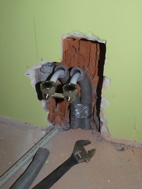

crab 13.10.2010 15:36 Zgłoś naruszenie Udostępnij Napisano 13 Października 2010 (edytowane) Z przyjemnością przeczytałem dziś cały Twój dziennik (choróbka=dużo czasu) i szczerze gratuluję Ale odnośnie podłączenia zestawu podtynkowego - jeśli masz zgrzewarkę i całą instalację robiłeś sam to polecam rezygnację nawet z tego pancernego wężyka i podpięcie bezpośrednio pod rurkę oraz małą eskę dla kompensacji - chwila roboty a pewność większa. Tak mi zrobił doświadczony hydraulik. Powiedział, że nigdy w życiu nikomu by nie podpiął wężykiem. Resztę zrobiłem sam ale zrobienie rurek wolałem zostawić fachowcowi. Wyszło to tak: http://images46.fotosik.pl/334/8d6511f97937fb49.jpg Z ciekawostek w wc dociągnąłem pod zabudowę wypust ciepłej i zimnej wody (zaczopowane na stałe a nie zamknięte zaworami!) a także zasilanie (nie podłączone w puszce) tak gdyby kiedyś produkowali jakieś ładniejsze wc z bidetami i innymi fontannami (te dzisiejsze mi się nie podobają) A i jeszcze jedno mnie natchnęło widzę, że masz stelaż grohe, tam te blaszki nie masz chyba wciśnięte do końca, one tam muszą naprawdę porządnie siedzieć, trzeba je na siłę czymś metalowym docisnąć (ja zrobiłem to trzonkiem młotka) . Ponieważ jedna w trakcie prac i obstukiwania mi wyskoczyła (!) to rozgiąłem końcówki tej blaszki na boki, wprawdzie w instrukcji tego nie ma ale pewność większa. YHM czy można umieszczać zdjęcia w czyimś dzienniku budowy? Edytowane 13 Października 2010 przez crab Cytuj Odnośnik do komentarza Udostępnij na innych stronach Więcej opcji udostępniania
Jarek.P 13.10.2010 18:39 Autor Zgłoś naruszenie Udostępnij Napisano 13 Października 2010 @crab - dziękuję za miłe słowa i oczywiście nic nie mam przeciwko cudzym zdjęciom w moim dzienniku I tak po kolei - wiesz, myślałem o tym, żeby te spłuczki podłączyć bezpośrednio, ale robiąc instalację nie chciałem, żeby odstawała od ściany, nie znałem zresztą wtedy dokładnej lokalizacji wyjść ze stelaży. Oczywiście, mogłem obciąć kolanka podejściowe i dogrzać podłączenia teraz, ale to już mi się wydawało za dużą robotą w porównaniu z instalacją tych pancernych wężyków. Twój hydraulik ma rację ze swoją opinią co do wężyków, ale opinia ta dotyczy wężyków w oplocie i z całą pewnością nie chodzi mu o takie, jak te moje, one są nie do za... zdarcia, powiedzmy, to nie jest gumowy wężyk w metalowej siatce, tylko lita rura z nierdzewki. A na parterze robiąc wewnątrzstelażowe podłączenia do umywalki zrobiłem je z kawałków PEXa. Też nie do zdarcia, ale więcej chrzanienia, ta rura z nierdzewki o wiele prostsza w użyciu, a kosztowo (licząc pexa wraz z koniecznymi zakończeniami) wychodzi niewiele drożej. Wypust ciepłej i zimnej wody przy kiblu, powiadasz? Hmmmm.... http://lh4.ggpht.com/_UD9j3sBeSEQ/TLX7FWcR2HI/AAAAAAAADgY/8Lv03yqgTuY/s640/JP299416_cr.jpg To jest nasza "prywatna" łazienka przysypialniana i podejście wody właśnie do niezamontowanego jeszcze na tej fotografii stelaża. Górne oczko jest do stelaża, a oba dolne to zimna i ciepła woda własnie na użytek słuchawki "bidetty" (takiej małej słuchawki prysznicowej z przyciskiem spustowym, specjalnie do "tych" celów). Tak, wiem, że są na odwrót (ciepła po prawo), nie chciało mi się tego już krzyżować, to i tak będzie w zabudowie GK, to podejścia sobie skrzyżuję. I co do blaszek wreszcie - wydaje mi się, że one są wciśnięte do końca, ale oczywiście sprawdzę to jeszcze, dzięki. Pozdrawiam J. Cytuj Odnośnik do komentarza Udostępnij na innych stronach Więcej opcji udostępniania

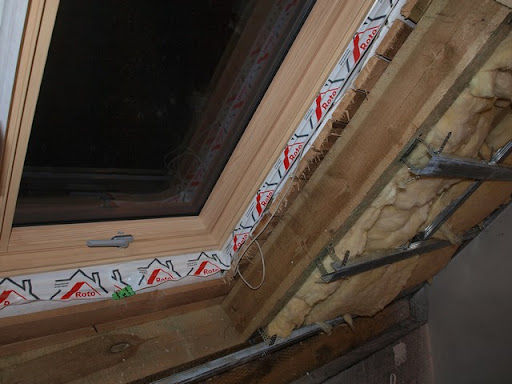

Jarek.P 16.10.2010 22:53 Autor Zgłoś naruszenie Udostępnij Napisano 16 Października 2010 CD: Z innej beczki - poddaszowcy skończyli już izolować, dzięki nim poddasze ma obecnie taką piękną formę: http://lh4.ggpht.com/_UD9j3sBeSEQ/TLoLyM09VWI/AAAAAAAADgk/yjmL8Fsc5WM/JP161329.jpg Zabudowali już też gipskartonem jedną lukarnę, niestety nie zrobiłem zdjęcia, ale może i dobrze, bowiem jako początek wyszło im kiepsko, w całości jest do zdemontowania i zrobienia od nowa, o czym w poniedziałek będę musiał im powiedzieć. Nie jest bowiem symetryczna (4cm rozjazdu), dodatkowo jedna z płaszczyzn (tych skośnych) nie jest równoległa ze ścianą, tylko "ucieka". Nic, będą poprawiać... Ja zaś znów podłubałem sobie przy przewodach. Skończyłem garażową skrzynkę połączeniową: http://lh6.ggpht.com/_UD9j3sBeSEQ/TLoLxvFFZ_I/AAAAAAAADgc/ZkjbLtc_1OA/JP161324.jpg I dociągnąłem do kolejnego etapu głowicę zakańczającą przewody alarmowe: http://lh6.ggpht.com/_UD9j3sBeSEQ/TLoLyFNXDaI/AAAAAAAADgo/odT_S-dhVyU/s640/JP161330.jpg Muszę tyllko jeszcze jeden gniezdnik zorganizować, bo jak się okazuje, stuparowa głowica to mało, potrzeba jeszcze drugiej takiej samej, żeby rozszyć wszystko. Bo i mnożą się te kable jak opętane. Choćby dziś. Ani się człowiek obejrzał, a tu ni stąd ni zowąd, do każdego okna połaciowego dopełznął sobie taki przewodzik (prawy dolny róg okna), a jego drugi koniec gdzie? Ano na głowicę pójdzie... http://lh5.ggpht.com/_UD9j3sBeSEQ/TLoLyFKKLqI/AAAAAAAADgs/UsyJUVNQLDU/JP161334.jpg A na poważnie - dociągnąłem go, żeby był. Jak czas pozwoli i wymyślę jak to zrobić, żeby nie szpeciło, dołożę do tych okien kontaktrony sygnalizujące fakt ich otwarcia, nawet nie do celów antywłamaniowych, a po prostu do sygnalizacji wychodzącym do pracy/szkoły domownikom, że okno niezamknięte w domu zostało. Wrzucenie magnesu w ruchomą część to nie problem, ale jak wyciągnąć z zewnętrznej strony framugi przewody - o tu jest zagwozdka. Niestety, trzeba było to zrobić przed montażem okien, ale dekarze przywieźli je i od razu wstawili, a ja wtedy jeszcze nie ogarniałem tematu kontaktronów na tyle, żeby o nich myśleć. A teraz trzeba będzie kombinować. I to szybko, bo lada chwila się glify zabudują gipskartonem...A wolne pary z przewodu (4x2x0,5) - może kiedyś jakieś automatyczne rolety się dołoży?... J. Cytuj Odnośnik do komentarza Udostępnij na innych stronach Więcej opcji udostępniania

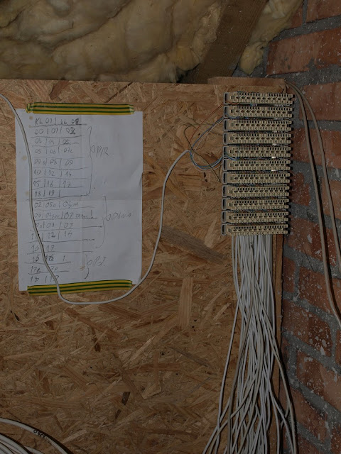

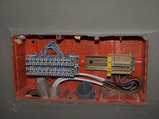

Pawlo111 17.10.2010 18:23 Zgłoś naruszenie Udostępnij Napisano 17 Października 2010 Witam.Czytam Twój dziennik Jarku i nie mogę się powstrzymać od poinformowania Cię że nie jesteś osamotniony w stosowaniu łączówek krona do włamaniówki od kilku miesięcy niemiaszki zmuszają mnie i moich kolegów do stosowania ich również.Zamieścił bym zdjęcię ale nie będę zaśmiecał waszego dziennika.Pozdrawiam paweł Cytuj Odnośnik do komentarza Udostępnij na innych stronach Więcej opcji udostępniania
Wakmen 17.10.2010 18:48 Zgłoś naruszenie Udostępnij Napisano 17 Października 2010 Ja osobiście to łączówek Krone stosować łączówki satela ( http://www.satel.pl/pl/products#cat61 ). Dla jednej centrali raczej wystarcza jeden moduł a ponadto ma bardzo interesujące "opakowanie" maskujące wszystkie połączenia. Cytuj Odnośnik do komentarza Udostępnij na innych stronach Więcej opcji udostępniania
Jarek.P 17.10.2010 19:34 Autor Zgłoś naruszenie Udostępnij Napisano 17 Października 2010 Wakmen - te satelowskie panele łączówkowe wyglądają porządnie, ale jak dla mnie mają dwie poważne wady: po pierwsze musiałbym je kupić, podczas gdy Kronów mam w domu pokaźny worek, po drugie... nie wiem, może to rzecz gustu, ale mam jakoś o wiele większe zaufanie do trwałości połączenia typu Krone, od końca drucika zaciśniętego śrubką. No i czas montowania - kilkakrotnie szybszy dla głowicy Krone. Do niej zresztą też można dokupić obudowę. Pawlo111 - to ja poproszę o zdjęcia na priv Adres mailowy już wysyłam. J. Cytuj Odnośnik do komentarza Udostępnij na innych stronach Więcej opcji udostępniania
