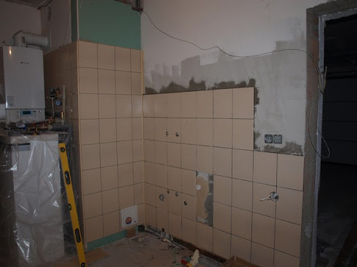

Jarek.P 13.11.2010 20:29 Autor Zgłoś naruszenie Udostępnij Napisano 13 Listopada 2010 (edytowane) I w osobnym odcinku Poradnik Początkującego Glazurnika Amatora. Choć, nie wiem, czy nie należałoby zacząć od poradnika początkującego egzorcysty. Bowiem licho jakieś mieszka w domu i psoci. Poprzedniego dnia zapłytkowałem ślepą ściankę i umocowałem już łatę startową na ścianie przyległej. Pisałem o tym wczoraj. I nawet zdjecie pokazałem. Na zdjęciu widać listwę startową, widać też leżącą na owej listwie poziomicę. Libelki poziomicy nie widać, więc szanowni czytelnicy muszą mi uwierzyć na słowo, ale to naprawdę było poziomo, po to przecież tą poziomicę tam kładłem, ona nie tylko "tak sobie leży", przede wszystkim miała potwierdzać poziom. I to było poziome! BYŁO!!!Dziś, po uporaniu się z pianką rozrobiłem wiadro kleju i hajda płytkować. Od przeciwnego końca ściany, niż ten stykający się z już obecnymi płytkami zacząłem, bo ta ściana kończy się otworem drzwiowym i zależało mi, żeby to tam wyszła cała płytka. Zacząłem więc od drzwi i jadę płytka za płytką. Gdzieś tak w połowie rzędu przypomniała mi się stara prawda glazurnicza, mówiąca, że pierwszy rząd płytek należy sprawdzać tyle razy, ile tych rzędów będzie ponad nim. Biorę więc poziomicę, przykładam, patrzę... - co jest, [biiiip]? - spytałem grzecznie. I zakląłem szpetnie. Rząd nie dość, że nie jest poziomy, to jeszcze jak wyciągnąłem do niego linię w stronę zapłytkowanej już ściany, wychodzi mi, że fugi się miną z dobre pół centymetra.... Co się stało - za cholerę nie wiem. Listwa startowa była mocowana wprost do ściany trzema długimi kołkami szybkiego montażu, więc opuścić się nie miała raczej szans. Wczoraj była pozioma, była na dobrej wysokości. Dziś, jeden jej bok znalazł się kilka mm niżej. I niech mi to ktoś wytłumaczy... Oczywiście ten już położony rządek płytek trzeba było zerwać, listwę umocować od nowa i zacząć zabawę od zera. Tyle dziś zrobiłem: http://lh4.ggpht.com/_UD9j3sBeSEQ/TN7oRmGraRI/AAAAAAAADkw/NY6_BDC57Ko/JP131543.jpg Po lewo widać prowizorycznie póki co wstawione drzwiczki rewizyjne (pisałem o nich wczoraj). Na środku ściany brak dwóch płytek, ponieważ w ostatniej chwili przesuwałem wyjście kanalizy do pralki - jakoś tak mnie tknęło, że chyba mi się za nisko zrobiło. Było na 45cm. Oczywiście można wywinąć w pętlę na plecach pralki samą rurę wylotową, ale jak już robić, to dobrze. Telefon do żony, żona sprawdziła w necie, wynik: 45cm to za nisko, powinno być minimum 70. Powinno być - jest. I tylko te dwie płytki wkleję następnym razem. J. Edytowane 13 Listopada 2010 przez Jarek.P Cytuj Odnośnik do komentarza https://forum.murator.pl/topic/117424-dom-w-lesie/page/23/#findComment-4369118 Udostępnij na innych stronach Więcej opcji udostępniania
