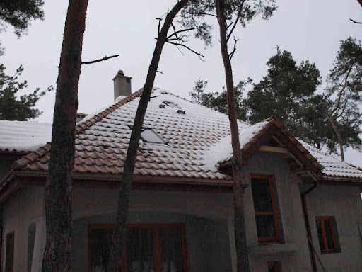

Jarek.P 12.12.2010 17:59 Autor Zgłoś naruszenie Udostępnij Napisano 12 Grudnia 2010 (edytowane) Weekend niestety miałem niebudowlany, więc była jedynie krótka wizyta na budowie. Wieści z frontu - brak. Wróg zszedł był do podziemia, gdzie się przegrupowywuje przed decydującym atakiem ani chybi i pozostaje mi tylko mieć nadzieję, że będzie to ostatnia bitwa "o honor", a nie ogłoszenie Dżihadu, zejście do partyzantki i podjęcie działań terrorystyczno-sabotażowych. W każdym razie ogłaszam, tu w tym miejscu, że jak odstąpią, to odpuszczę, w lesie niech sobie żyją, nie przeszkadza mi. Ale niech ja tylko jeden ślad zębów na przewodzie jakimś znajdę... chociaż jeden, malutki.... Czasu dużo nie miałem, więc i za duże roboty się nie brałem, ale jedną małą zrobić się udało. Kratkę ściekową w kotłowni. Kotłownia - jak to kotłownia, rury, rurki, rureczki, przyłącze wodociągowe, kran czerpalny, z którego się leje wprost na podłogę, do tego pralka, która też teoretycznie może powódź spowodować, ociekające czasem wodą pranie suszące się u sufitu - wszystko to spowodowało, że w tym pomieszczeniu miała się pojawić w podłodze kratka. I tu na dzieńdobry coś, na co ja niestety wpadłem już zbyt późno, a szkoda, bo mnóstwo zachodu by oszczędziło. Na etapie projektowania kanalizy mój tok rozumowania był prosty: kratka ściekowa => ścieki = > kanalizacja, wniosek: kratkę trzeba podłączyć do kanalizacji. Było to dla mnie tak oczywiste, że nawet do głowy mi nie przyszło zastanawiać się nad alternatywami. A tymczasem jest to bardzo kiepskie rozwiązanie. Dlaczego? Ano dlatego, że kanalizacja śmierdzi. W normalnych przyborach typu kibel czy umywalka przed przedostawaniem się owego smrodu do pomieszczeń chroni syfon wodny (oczywiście o ile kanaliza jest dobrze zrobiona, nikt nie zaoszczędził na jej wentylacji, dobrze rozplanował odgałęzienia i przemyślał ich napowietrzanie, dzięku czemu syfon działa jak należy - to tak na marginesie). W takiej kratce ściekowej też oczywiście jest syfon, ale niestety, syfon ma to do siebie, że wymaga obecności w nim wody. A woda paruje... W zlewie, kiblu, wannie jest regularnie uzupełniana, w kratce podłogowej natomiast tego stałego dopływu świeżej wody nie ma. I co? I śmierdzi. Po prostu. Rozwiązanie jest - zamiast zwykłej kratki za 30PLN wystarczy kupić kratkę pięć do dziesięciu razy droższą, wyposażoną w zawór antysmrodowy. Przy czym "wystarczy kupić" to też jest fajny tekst, bowiem znaleźć taką kratkę jest baaardzo ciężko. W popularnych sklepach ich na ogół nie ma, sprzedawcy nie za bardzo wiedzą, o co chodzi, jeśli nawet wiedzą, to nagminnie usiłują wciskać kratki z zaworem zwrotnym, zabezpieczającym przed "cofką" jako właśnie to, co trzeba. Tak czy tak rozwiązanie drogie, dość kłopotliwe i podobno też nie idealne, bowiem te zawory podobno różnie działają, nie zawsze idealnie, wymagają dbania o ich czystość. A tymczasem wystarczyło chwilę pomyśleć w sposób twórczy.... czy ktoś do tej kratki będzie sikał, bądź coś jeszcze gorszego robił? Nie. Będą w nią zlewane jakieś straszliwe chemikalia? Nie. A co będzie w nią czasem, od wielkiego święta wlatywało? Wooodaaaaa. A gdzie wodę można odprowadzić? Wszędzie? Ano właśnie... Wystarczyło od tej kratki rurę poprowadzić nie do kanalizy, a do najbliższej zewnętrznej ściany, na zewnątrz. Zakończyć krótką, zakończoną kapinosem rurką tuż nad poziomem gleby, a żeby przez nią przeciągi do domu nie hulały, możnaby jeszcze na wylocie zamontować jakiś zaworek zwrotny, nie wiem, klapę "burzową" czy coś takiego, co się otworzy pod naporem wody od wewnątrz a normalnie będzie zamknięte. No, ale niestety, u nas rura była już podpięta do kanalizy, pruć wylewek mi się nie chciało, a ponieważ zupełnym cudem i przypadkiem kupiliśmy w tygodniu kratkę z zaworem p/smrodowym, w piątek właśnie zostało ustrojstwo zainstalowane, przynajmniej w swojej "podziemnej" części. Trzeba było w tym celu odrobinkę rozorać wylewkę: http://lh6.ggpht.com/_UD9j3sBeSEQ/TQT_v8cOauI/AAAAAAAADoY/h7SRJ_Fse3A/JP101675.jpg Widać przy okazji na zdjęciu, jak cienka wyszła wylewka na środku pomieszczenia, gdzie jej ubyło z racji wykonanego do środka spadku. Trochę z tym spadkiem wylewkarze przesadzili zresztą, o czym za chwilę napiszę. Poza wylewką, na zdjęciu wycieczka widzi 10cm styropianu, izolację poziomą (folia, pod folią papa termozgrzewalna, pod papą chudziak doszczelniony dysperbitem). Obok dziury - podstawa kratki. Pierwsza faza ustawiania ustrojstwa: http://lh5.ggpht.com/_UD9j3sBeSEQ/TQT_wU7nGPI/AAAAAAAADoc/RY69wfgLdjo/JP101677.jpg Na zdjęciu nie widać, więc dopiszę, że "solidną podstawę" kratce zapewnia kupka ułożona z trzech warstw ścinek płytek glazury ściennej. A naokoło poszła pianka poliuretanowa. Będzie i stabilnie i dość szczelnie, zwłaszcza, że na wierzch nakleję plaster folii budowlanej, który całość doszczelni na wypadek jakichś przecieków między kratką a gresem podłogowym, szczeliny mam zamiar dodatkowo zapaprać jakimś uszczelniaczem. I całość po zapiankowaniu, zabezpieczona jak należy przed wypchnięciem przez piankę do góry: http://lh5.ggpht.com/_UD9j3sBeSEQ/TQT_ww21-4I/AAAAAAAADog/7A8BkYb-8us/JP101679.jpg Płytki oparte o bok konstrukcji pełnią bardzo ważną rolę - pomagają całości w byciu idealnie poziomo - coś prężyło i całość miała tendencję do delikatnego pochylania się właśnie na tą stronę, tych kilka płytek było pierwszą rzeczą, która mi podeszła pod rękę, jak to ustawiałem, wystarczyły całkowicie.Deska i ścinek płytki podłogowej mówią rosnącej piance "Halt ! " - no rosła skubana i jak konstrukcję ustawiałem, zaczęła przeszkadzać, musiałem czymś jej zapędy ograniczyć. Ponieważ po zainstalowaniu tej kratki miałem jeszcze trochę czasu, pociągnąłem dalej podłogę w kotłowni. I przy tej podłodze na moment się zatrzymam. Wygląda ona tak: http://lh4.ggpht.com/_UD9j3sBeSEQ/TQT_xAr3lfI/AAAAAAAADok/Vz7WFlBPJn0/JP101680.jpg Gdyby ta podłoga była równą, poziomą płaszczyzną, to rzecz byłaby prosta: płaszczyzna, jaka by nie była, da się pokryć prostokątami, jest to równie oczywiste, jak "kartka w kratkę". Tu, w tym pomieszczeniu jednak, podłoga płaszczyzną nie jest. Podłoga jest niecką... No niestety, na środku pomieszczenia jest kratka, całość wylewki została więc wykonana ze spadkiem do środka, spadek jest uformowany w formie bardzo mocno rozwartego stożka, wylewkarz formował go w ten sposób, że długą łatę oparł końcem o miejsce zainstalowania kratki, po czym zaczął tą łatą "chodzić" jak wskazówką zegara, zbierając materiał wylewki i tym samym formując stożek. Zebrał sporo - wylewka na końcu pomieszczenia ma 6cm, przy kratce zaś może ze 3.Ja jestem glazurnik - amator i w dodatku samouk i szczerze mówiąc nie wiem, jak by sobie z taka podłogą poradził glazurniczy mistrz, pomieszczenie nie tak znów duże, płytki 33x33cm, układane równolegle do ścian pomieszczenia. Siatki Merkatora się z płytek nie zrobi, za dużo docinania by było. Ja radzę sobie "gubiąc" rozchodzące się płytki na fugach, ale za dużo w ten sposób zgubić nie mogę, bo narożniki się w końcu zaczynają mijać, dostępny ruch jest minimalny, więc i spadek jestem w stanie wyrabiać jedynie minimalny, gdzieś tak z połowę mniejszy niż ten wyrobiony przez wylewkarzy (oni zrobili ponad centymetr na metrze, ja zaś go niweluję do max. 5mm na metrze). Ma to tą dobrą stronę, że ta cieniutka wylewka prrzy kratce robi się sporo grubsza o warstwę kleju, która bezpośrednio przy kratce wychodzi ponad centymetrowa, ale jednak mam tu pewne wątpliwości, czy tego nie dałoby się zrobić inaczej, lepiej. I ostatnia rzecz na dziś - termowizji dla ubogich część druga - tym razem zdjęcie od strony południowej: http://lh5.ggpht.com/_UD9j3sBeSEQ/TQT_xoIqwnI/AAAAAAAADoo/wDYhYfqOkyA/JP101681.jpg I na nim ciekawostka. Na górze dachu śnieg leży grubiej - odpowiada to mniej więcej części poddaszowej, ocieplonej co prawda, ale odciętej sufitem od reszty budynku. Sufit jeszcze nieocieplony, ale jakąś barierę stanowi, efekt widać i jest to zrozumiałe. Niech mi ktoś jednak podpowie, jak można wytłumaczyć niemal całkowity brak śniegu na samym dole dachu? Na jego części wywieszającej się nad tarasem, a więc wogóle nie mającej pod sobą ogrzewanego pomieszczenia? Zachodnie wiatry (od lewej) zwiały? Czy może - dość wydumana teoria spiskowa - tam akurat jest dziura w wiatroizolacji i gdzieś spod dachówek z domu ciepło dmucha? J. Edytowane 13 Grudnia 2010 przez Jarek.P Cytuj Odnośnik do komentarza Udostępnij na innych stronach Więcej opcji udostępniania
amstrong89 13.12.2010 20:58 Zgłoś naruszenie Udostępnij Napisano 13 Grudnia 2010 Jeżeli paroizolacja jest dobrze uszczelniona na stykach ze ścianą to nie powinno ciepło wydmuchiwać.(Paroizolacja pod wełną). Powietrze może też przelatywać przez zakład między dwoma foliami paroizolacyjnymi pod dachówką. Jeżeli była tam dawana taśma obustronna, lub odpowiednio napięta to nie powinno dmuchać. Może po prostu ta część dachu jest osłonięta od wiatru. Cytuj Odnośnik do komentarza Udostępnij na innych stronach Więcej opcji udostępniania
Jarek.P 13.12.2010 21:51 Autor Zgłoś naruszenie Udostępnij Napisano 13 Grudnia 2010 Ta zagadka już się chyba wyjaśniła - obejrzałem uważnie zdjęcie w oryginalnej rozdzielczości i na powiększeniu widać, że na tym fragmencie bez śniegu, resztki śniegu siedzą w szparach między dachówkami. Gdyby dmuchało ciepłym powietrzem spomiędzy dachówek, to własnie przede wszystkim tam by śniegu nie było, tak więc ewidentnie z tego fragmentu zachodni wiatr musiał zwiać. A co do paroizolacji - poddaszowcy u nas jej dół wywijali na szczyt ścianki kolankowej, pod wełnę - twierdzili, że zawsze tak robią i że jest to szczelniejsze od folii przyklejanej taśmą do ściany, bo taśma od ściany się odklei, a taka przyciśnięta wełną folia sama nie wstanie. Brzmi w sumie sensownie, zwłaszcza, że ta taśma używana przez nich do klejenia folii jakaś supermocna faktycznie nie jest... J. Cytuj Odnośnik do komentarza Udostępnij na innych stronach Więcej opcji udostępniania
Inż. 14.12.2010 12:06 Zgłoś naruszenie Udostępnij Napisano 14 Grudnia 2010 Mam pytanie: Co było argumentem, że nie masz na dachu płatków (lub innych urządzeń) przeciwśwniegowych? Bo widzę, że już lawiny Ci z dachu schodzą... Cytuj Odnośnik do komentarza Udostępnij na innych stronach Więcej opcji udostępniania
Jarek.P 14.12.2010 12:32 Autor Zgłoś naruszenie Udostępnij Napisano 14 Grudnia 2010 W centralnej Polsce płotki p/śnieżne są ogólnie rzadko spotykane, więc szczerze mówiąc nawet się nad tym nie zastanawialiśmy. Realnie jednak patrząc - nasz dach jest dość skomplikowany, żadna połać na nim nie stanowi zbyt dużej, płaszczyzny, zawsze w dodatku coś tam na niej jest, a to lukarna, a to komin, więc te lawiny nie są (nie będą) duże. Rynny też są poniżej płaszczyzny połaci, więc są bezpieczne, pod domem, tam, gdzie te lawiny mogą schodzić, też nic wrażliwego na przetrącenie się nie znajdzie, tak więc chyba szkoda by było zachodu. Zwłaszcza, że jeśli się okaże, że jest to problem, płotki zawsze można doinstalować. J. Cytuj Odnośnik do komentarza Udostępnij na innych stronach Więcej opcji udostępniania
