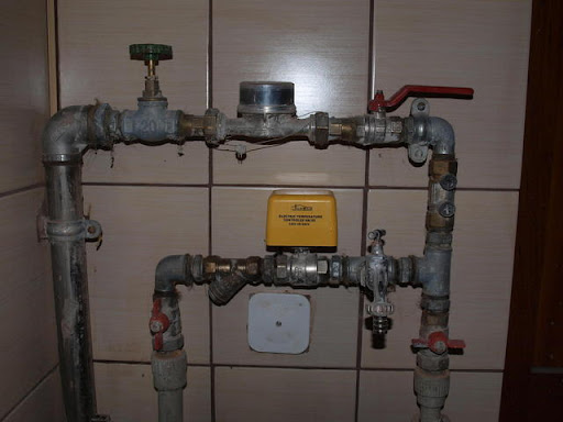

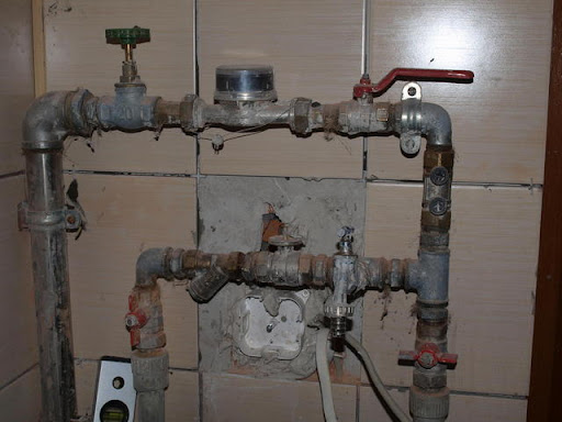

Jarek.P 27.12.2010 20:23 Autor Zgłoś naruszenie Udostępnij Napisano 27 Grudnia 2010 (edytowane) Obraziłem się na swój ukochany sklep. Na Castoramę. Bo chamskie numery wywija, żerując na swoich własnych klientach. A konkretnie: na panice zatytułowanej "Łolaboga, kupujta ludzie wszystko, bo od nowego roku VAT większy będzie!!!" Vat owszem, wzrośnie. O 1%. I zgoda, są to realne pieniądze, przy koszcie materiałów do jakiegośtam remontu szacowanym na 1000PLN, trzeba do interesu dołożyć całą dychę, a dycha, jak wiadomo, piechotą nie chodzi. W związku z powyższym, już od połowy grudnia kibelmarkety przeżywają wzmożone oblężenie. Oczywiście w ślad za popytem idzie i... co? Podaż? Agdzietam! Ceny idą. Już przed świętami zauważałem, że to i owo wyraźnie zdrożało, ale naiwnie sądziłem, że podnieśli trochę ceny i już. Niestety, mało im było. Ostatni rzut podwyżek zostawili na te kilka dni końcówki roku, kiedy ludzie mają zwykle wolne dni i pewnie sprzedaż jest największa, bo kto żyw, lata po sklepach i kupuje z obłędem w oczach wszystko jak leci, nie ważne potrzebne, czy niepotrzebne, ważne żeby kupić, na zapas, bo taniej jeszcze. I tak:- klej do płytek CM-11 kupowany w czwartek przed świętami kosztował mnie 18,90PLN. Dziś ten sam klej kosztuje już 21PLN- farba kolorowa Dekoral 5l przed świętami kosztowała 74PLN z groszami (i to już było po podwyżkach, bo w listopadzie kupowałem taniej), dziś ta sama farba już 78PLN z groszami. A po Nowym Roku pewnie radośnie odtrąbią, jak to w trosce o klientów, ich ceny zostają na poziomie sprzed wprowadzenia wyższego VATu. Cwaniaki, jego mać! W wymalowanych już na tip-top pokojach zacząłem osprzęt elektryczny instalować. Oto wybrany przez nas design: http://lh6.ggpht.com/_UD9j3sBeSEQ/TRjoSrLDIoI/AAAAAAAADrQ/FaV6GIVbFiM/JP271868.jpg http://lh3.ggpht.com/_UD9j3sBeSEQ/TRjoSqfc0EI/AAAAAAAADrU/PyS_MaA0ZPg/JP271871.jpg Na dolnym zdjęciu widać, że już nam się świeżo malowana ściana uświtoliła, trzeba będzie sczyścić. A druga rzecz - producent naszego osprzętu niestety nie dopuszcza kompletowania klapek w dowolny sposób. Jak jest wyłącznik schodowy, to ma klapkę z piktogramem "schody" i koniec, nie ma możliwości zamówienia schodowego z inną klapką. W związku z czym, mimo, że w pokoju nie ma schodów, a jedynie "ficzer" wspierający lenistwo i umożliwiający zapalanie i gaszenie światła zarówno z wejścia do pokoju, jak i nie ruszając czterech liter z kanapy, na klapkach są piktogramy ze schodami. I będą. Trzeba się będzie przyzwyczaić... W temacie walk wszelakich - ratatuje wycofały się na z góry upatrzone pozycje, gdzie się przegrupowują, szykują jakiś blitzkrieg, bądź jeszcze co gorszego, w każdym razie po ostatnich zwłokach, w domu nie ma żadnych nowych śladów. Ani zwłok, ani śladów bytności.Gorzej natomiast z doborem kolorów. Niedawno odtrąbiłem zwycięstwo, ogłaszając ograniczenie kolorów do jedynie dwóch, ale niestety... Błąd taktyczny popełniłem. Jak byliśmy poprzednio w Castoramie, żona wzięła sobie tabelę wzorników Bondexu. A ja głupi, zamiast jej gdzieś tą tabelę "zginąć", przegapiłem sprawę. I co? I duuuupa... Znalazła moja małżonka w święta parę wolnych chwil na dumanie nad tymi wzornikami z tabeli, a jak baba się w kolory wgapia, zwłaszcza takie, których nie ma (i nie ważne, czy chodzi o farbę na ściany, czy nowe ciuchy), to wiadomo, że nic dobrego z tego wyjść nie może. I nie wyszło. Dziś kupowałem kolejne dwa testery... Tak więc, żeby choć wybrany kolor drewna zaklepać, idąc za ciosem pomalowałem dziś wybraną już lakierobejcą pierwsze zakupione futryny drzwiowe oraz jeden parapet. I nie ma odwrotu! Jak zrobić... bejcolakiernię Lakierobejcarnię? No wiadomo, stanowisko do malowania lakierobejcą, w każdym razie jest to wiedza tajemna i zdradzę jedynie tyle, że są potrzebne żabie oczy, skrzydło nietoperza, włosie z knura cięte przy nowiu oraz dwa czarne kozły. http://lh5.ggpht.com/_UD9j3sBeSEQ/TRjoSoS2XvI/AAAAAAAADrY/cvYi83ziUko/s640/JP271875.jpg Efekty jednokrotnego lakierowania: http://lh5.ggpht.com/_UD9j3sBeSEQ/TRjoS9SFL5I/AAAAAAAADrg/1YVKjO7o8Pc/JP271881.jpg I na koniec jeszcze - skończyłem (prawie - zawsze jest jakieś prawie) płytki ścienne w kotłowni. http://lh3.ggpht.com/_UD9j3sBeSEQ/TRjorH6m7AI/AAAAAAAADrk/gVQFJijg1p0/s640/JP271882.jpg Tu "prawie" dotyczy brakujących glifów, fug oraz niedociętej płytki naokoło dziś wgipsowanej puszki połączeniowej do elektrozaworu odcinającego wodę. Ot taki prosty patencik umożliwiający automatyczne odcinanie domu w czasie "nikto ne je doma" (elektrozaworem będzie sterowała centrala alarmu). Ponieważ, jak praktyka i prawa Murphy'ego dowodzą, wszelkie pęknięte rury i tym podobne przyczyny zalań występują tym bardziej, im bardziej nikogo nie ma w domu, patent ten pozwoli przeciwdziałać tego typu nieszczęściom. http://lh3.ggpht.com/_UD9j3sBeSEQ/TRjorKdmWRI/AAAAAAAADro/oi0uNuUhB9M/JP271883.jpg Rury z resztek tynku oczywiście w końcu odczyszczę. elektrozawór na wprost, mniej więcej pośrodku, pomiędzy kranem czerpalnym a filtrem, póki co ma zdjęty siłownik. J. Edytowane 27 Grudnia 2010 przez Jarek.P Cytuj Odnośnik do komentarza https://forum.murator.pl/topic/117424-dom-w-lesie/page/26/#findComment-4455667 Udostępnij na innych stronach Więcej opcji udostępniania
compi 27.12.2010 20:37 Zgłoś naruszenie Udostępnij Napisano 27 Grudnia 2010 Nie planujesz zraszaczy? Bo taki zawór odetnie i nawadnianie i zmywarkę i pralkę gdy wyjdziesz z domu. Jeśli iść za ciosem to i obwody elektryczne odciąć oprócz alarmu, lodówki i ewentualnie bramy i elektrorygli. Cytuj Odnośnik do komentarza https://forum.murator.pl/topic/117424-dom-w-lesie/page/26/#findComment-4455696 Udostępnij na innych stronach Więcej opcji udostępniania
Jarek.P 27.12.2010 21:09 Autor Zgłoś naruszenie Udostępnij Napisano 27 Grudnia 2010 (edytowane) Odcinanie wody zaworem nie jest obowiązkowe Po prostu przewidziałem taką możliwość, robienie osobnego zasilania zmywarki/pralki sprzed elektrozaworu to już by był przesadyzm, zawsze można elektrozawór uruchamiać (znaczy unieruchamiać) na czas dłuższych nieobecności jedynie. Albo sprzęgnąć go z czujnikami zalania w newralgicznych miejscach. A zraszacze - jeśli nawet będą (jeśli - bo jednak podlewanie lasu trochę chyba mija się z celem), to i tak będą zasilane z wody "gospodarczej" pochodzącej ze studni, to jest zupełnie osobny obieg, od domowego niezależny. J. Edytowane 27 Grudnia 2010 przez Jarek.P Cytuj Odnośnik do komentarza https://forum.murator.pl/topic/117424-dom-w-lesie/page/26/#findComment-4455753 Udostępnij na innych stronach Więcej opcji udostępniania
compi 27.12.2010 21:37 Zgłoś naruszenie Udostępnij Napisano 27 Grudnia 2010 Obowiązku nie ma, to ja wiem. Chodziło mi generalnie o przypadki, o których już pisano na forum, między innymi gdy czujka p.poż wszczyna alarm, a ten odcina elektrozaworem dostęp do wody. Zalać chałupę to może i obieg C.O. niezależny przecież (chyba?) od dostępu do wody. Zapomniałem, że masz dostęp do miejskiej sieci. Cytuj Odnośnik do komentarza https://forum.murator.pl/topic/117424-dom-w-lesie/page/26/#findComment-4455806 Udostępnij na innych stronach Więcej opcji udostępniania
Jarek.P 27.12.2010 21:44 Autor Zgłoś naruszenie Udostępnij Napisano 27 Grudnia 2010 Ciekawe, nie słyszałem. Ale i nie przypuszczam, żebym wpadł na pomysł odcinania wody w razie alarmu. Szczerze mówiąc, nie mam tu jeszcze jakichś szczegółowych planów odnośnie sterowania tym zaworem, po prostu na teraz rozpatruję dwie opcje: albo odcinanie po wykryciu zalania albo odcinanie na amen w razie dłuższych nieobecności domowników.Zalanie z obiegu CO oczywiście też jest możliwe, ale tam tej wody nie ma znów aż tak strasznie dużo, no i szansa na zalanie chyba też jest jednak mniejsza, niż przy wodzie użytkowej. J. Cytuj Odnośnik do komentarza https://forum.murator.pl/topic/117424-dom-w-lesie/page/26/#findComment-4455820 Udostępnij na innych stronach Więcej opcji udostępniania
