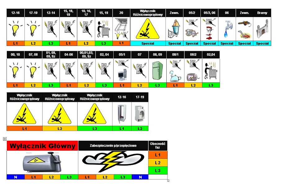

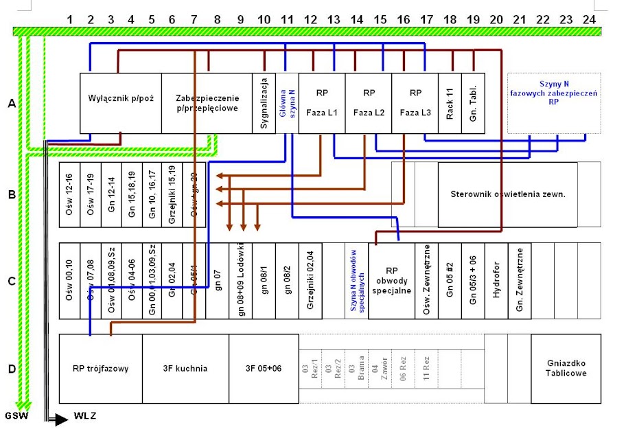

Jarek.P 14.01.2011 10:52 Autor Zgłoś naruszenie Udostępnij Napisano 14 Stycznia 2011 (edytowane) Zgodnie z obietnicą, oto moja rozdzielnia główna: http://picasaweb.google.com/lh/photo/bR43epwFJYB526CJqMa58V1DKSZoiyLDwzzCsB2eDOw?feat=directlink http://lh3.ggpht.com/_UD9j3sBeSEQ/TTAly9LzpaI/AAAAAAAADvE/EmiWVQHBhaI/s912/Rozdzielnia%201.JPG Rozkład elementów zgodny z rzeczywistym, połączenia przedstawione jedynie poglądowo. Nie rozbijałem ich na poszczególne fazy, ale rozkład można sobie odliczyć samemu, w obu rzędach (B i C) lewy skrajny bezpiecznik to L1 i potem kolejno 1,2,3,1,2,3 itd. Rack serwerowy dołączony jest do L1, gniazdko tablicowe (zabezpieczone tylko nadmiarówką, ono pomija wszelkie wyłączniki RP) do L2, a obwody specjalne są sprzedane do L3.Szare elementy w ostatnim rzędzie to łączniki ZUG na których zakończyłem różne dziwne przewody, z którymi nie było co zrobić. Skrót "Rez." to oczywiście rezerwa. Opis poszczególnych pomieszczeń: 00 - hol parter i schody01 - wiatrołap02 - łazienka parter03 - garaż04 - pomieszczenie gospodarcze (zwane też kotłownią)05 - Baczność! WARSZTAT, Spocznij!06 - piwniczka pod schodami07 - salon z jadalnią08 - kuchnia09 - spiżarnia 10 - hol poddasze11 - rack serwerowy12 - pokój gościnny13 - garderóbka przy 1414 - pokój dziecinny 115 - łazienka główna16 - pokój dziecinny 217 - sypialnia18 - garderoba przy sypialni19 - łazienka "nasza" (mała przy sypialni, dostępna tylko z przechodniej garderoby 18 ) 20 - poddasze nieużytkowe (czyli "strych") Z ciekawszych a może nie dla wszystkich oczywistych rzeczy mogę zwrócić uwage na sposób podłączenia "ziemi" do przepięciówki i do szyny PE - są to dwa osobne połączenia, osobnymi grubachnymi przewodami 16mm2, osobno jest do szyny wyrównawczej dołączona przepięciówka i osobno szyna PE. Prócz tego Przepięciówka ma osobny zacisk również dołączony do szyny PE i do tejże szyny jest włączony również przewód PE z WLZ (połączenie bez sensu, niemniej takie warunki dała mi energetyka, WLZ miał być pięciożyłowy z osobnym przewodem PE. Chcieli - zrobiłem. Ale mocno się zastanawiam, czy po odbiorze z ZE tego przewodu nie wypiąć, bo póki co on mi tylko może zrobić kuku w razie burzy i walnięcia pioruna w np. dom sąsiada (TFU TFU!), ponieważ wtedy na moją rozdzielnię pójdzie cała różnica potencjałów, jaka się w wyniku rozpływu prądów pojawi w ziemi pomiędzy potencjałem uziemienia złącza 70m od mojego domu, a moim uziemieniem. Póki co, sprawdzałem, połączeniem tym nie płynie absolutnie żaden prąd wyrównawczy (znaczy żaden wart rozpatrywania, jakieś mikroampery owszem płynęły), ale... I na koniec - opisówki, które na deklach rozdzielni nakleję nad modułami: http://picasaweb.google.com/lh/photo/yjel76FNYJmeatO7gHzIR11DKSZoiyLDwzzCsB2eDOw?feat=directlink http://lh5.ggpht.com/_UD9j3sBeSEQ/TTAlzOZA5qI/AAAAAAAADvI/6f8nvzN9tLI/s912/rozdzielnia%202.JPG Edytowane 20 Stycznia 2011 przez Jarek.P Cytuj Odnośnik do komentarza Udostępnij na innych stronach Więcej opcji udostępniania
Pawlo111 14.01.2011 15:34 Zgłoś naruszenie Udostępnij Napisano 14 Stycznia 2011 Rewelacyjne obrazki na obwody do rozdzielni z takimi to pewnie nawet Małżonka sobie poradzi. A ja chciałem jakieś tam grawerki robić Cytuj Odnośnik do komentarza Udostępnij na innych stronach Więcej opcji udostępniania
Jarek.P 14.01.2011 21:42 Autor Zgłoś naruszenie Udostępnij Napisano 14 Stycznia 2011 Eeee, grawerowane opisówki to były trędi trzydzieści lat temu, za czasów szaf sterowniczych pokrywanych lakierem młotkowym, z malowanymi schematami po wierzchu, z wielkimi wyłącznikami wyposażonymi w potężne wajchy i tablicowymi miernikami w rządkach, teraz kolorowa laserówka plus samoprzylepny papier powlekany "rzondzom" Żonie te opisówki się podobały, protestowała jedynie przeciwko heblowi przyozdabiającemu rozłącznik pepoż, twierdziła, że stylem nie pasuje do reszty. Nie wiem, mnie tam pasuje, zresztą nic lepszego nie znalazłem. Szukałem w sumie pierwotnie rysunku wyłącznika nożowego, czegoś w stylu wajchy od krzesła elektrycznego sprzed stu lat, bądź wyłącznika głównego aparatury do ożywiania Igorów (dla niezorientowanych - chodzi o Pratchettową odmianę Frankensteina), ale znaleziony w końcu rysunek umieszczony na tym malutkim w końcu polu bardzo mało czytelnie wyglądał. J. Cytuj Odnośnik do komentarza Udostępnij na innych stronach Więcej opcji udostępniania
