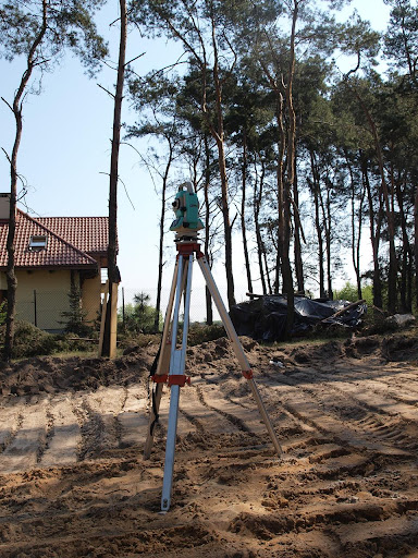

Jarek.P 04.05.2009 21:38 Autor Zgłoś naruszenie Udostępnij Napisano 4 Maja 2009 Dzień "B-1", odliczanie trwa...Dziś od rana przyjechały skoczybruzdy. Znaczy tak wogóle bardzo porządna i warta polecenia firma, gdyby ktoś szukał namiarów na sprawdzonego geodetę, to służę, robili mi wcześniej mapki, ZUD i zawsze terminowo i OK. O a tu Jego Magnificencja, Pan Teodolit: http://lh4.ggpht.com/_UD9j3sBeSEQ/Sf9b_jW6WJI/AAAAAAAAAtg/nBM3Jmxi0so/s512/4118_Skoczybruzdy.jpg W każdym razie dom już wytyczony, niestety jutro pod topór musi iść jeszcze jedno drzewo, bo przeoczone w czasie wycinki, a chyli się ku domu i strach. I jeszcze dwie sosny są zagrożone, bo wyszły bardzo blisko wykusza z jadalnią (czy też raczej wykusz wyszedł bardzo blisko nich). Co prawda małżonka się upiera, że mają zostać, że drzewo dostępne z okna na wyciągnięcie ręki to nie problem, ale mam wątpliwości. Poważne. Te sosenki w każdym razie nie są duże i stoją prosto, najwyżej się je wytnie potem. A tu: "panie, drzewo przywieźlim. Ale tam gdzie pan se chciał to się go nie da zrucić, bo auto nie wlizie. O tu panu wykipujem, pan se przerzuci potem". O tak właśnie wygląda 200 stempli i 5m3 desek szalunkowych wykipowanych z takiej "odrobinkę" większej wywrotki: http://lh5.ggpht.com/_UD9j3sBeSEQ/Sf9b69dS6fI/AAAAAAAAAtY/ywNsbD6WpB0/s640/4145_Drzewo%20przywieźlim.jpg No może trochę podkoloryzowałem, ale niestety samochód był ogromny i co prawda złamał się na tyle, żeby wjechac tyłem na działkę, ale głębiej nie dawał radę, bo kopał się w nieutwardzonym poboczu i nie mógł wlasnego tyłu przez niewielką górkę przepchąć, zrzucił więc tak jak wjechał. "temi rencami" (a przypominam: postury jestem raczej informatycznej, siłownię widziałem jedynie na zdjęciach) ułożyłem dziś w stos 150 stempli, jutro reszta, a deski to już chyba budowlańcom zostawię. Na koniec: Dziedzic w trakcie ciężkich prac związanych z utwardzaniem terenu: http://lh4.ggpht.com/_UD9j3sBeSEQ/Sf9e5FGQBsI/AAAAAAAAAuI/CRSsTkdvZe0/s640/4128_Kuba%20i%20beczka.jpg J. Cytuj Odnośnik do komentarza Udostępnij na innych stronach Więcej opcji udostępniania

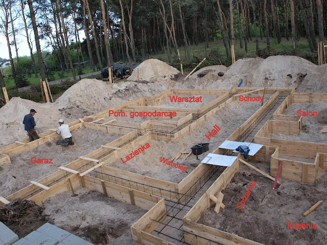

Jarek.P 10.05.2009 09:37 Autor Zgłoś naruszenie Udostępnij Napisano 10 Maja 2009 Zalane ! Miały być ławy zalane w poniedziałek, ale ekipa się zdeklarowała, że oni będą robić (w piątek) do nocy, skończą i żeby na sobotę rano zamawiać beton, to sobie akurat sobota i niedziela zwiąże, od poniedziałku szalunki zdejmą i już zaczną do poziomu ław zasypywać. I uwinęli się, kierbud (Szybki końkurs: kto zgadnie, gdzie jest na zdjęciu? ) nie miał zastrzeżeń, zalewalim: http://lh6.ggpht.com/_UD9j3sBeSEQ/SgaamE4_rdI/AAAAAAAAAws/KdupORav5fM/s640/4205_Zalewanie%20ław.jpg Oczywiście do każdego rogu trafił pieniążek (wrzucałem grosiki, bo mam sentyment, robotnicy się śmieli, że to się po stówie wrzuca), dodatkowy grosik trafił pod stopę komina CO, a w stopie komina kominkowego znalazł się słoiczek z przesłaniem dla potomności (nienie, bez żadnych proroctw, wezwań do pokoju na świecie i tym podobnych, po prostu nasze personalia i data, wszystko pisane na kolanie i w ostatniej chwili). Ławy niemal ukończone: http://lh5.ggpht.com/_UD9j3sBeSEQ/SgaZoKK65gI/AAAAAAAAAwM/aAZ-XYKuFKA/s640/4216_Zalewanie%20ław.jpg Kolejne zdjęcie: Wielka Chwila - KONIEC ZALEWANIA: http://lh4.ggpht.com/_UD9j3sBeSEQ/SgaZG8qO8xI/AAAAAAAAAwI/PkQFGwH-HHw/s640/4218_Zalewanie%20ław.jpg Potrzebną ilość betonu liczyłem sam, fachmani moi się w momencie robienia tego zdjęcia śmieli, że chyba w aptece pracowałem, wyszło niemal idealnie, zostało właściwie tyle co wyskrobków z gruchy i z czyszczenia pompy. Niestety, wszystko wskazuje na to, że będziemy musieli usunąć (albo poczekać, aż samo się usunie przy najbliższej wichurze) drzewo, które jako jedyne miało zostac przed domem flankując wejście do niego, na zdjęciu przedstawiającym całość ław jest widoczne przy bloczkach betonowych, na prawo od nich. Z dwóch stron ma bardzo mocno podcięte korzenie, z trzeciej strony zagniotła i połamała je koparka, więc trzyma się właściwie tylko na tym, co od drogi oraz na bardzo krótkim niestety (wysoki poziom wód gruntowych) korzeniu palowym. Nie przeżyje pierwszej wichury, to niemal pewne. Szkoda... J. Cytuj Odnośnik do komentarza Udostępnij na innych stronach Więcej opcji udostępniania

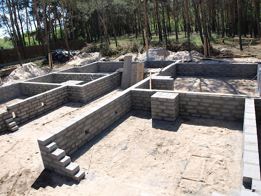

Jarek.P 14.05.2009 16:51 Autor Zgłoś naruszenie Udostępnij Napisano 14 Maja 2009 I pierwszy etap budowy zakończony! Bilans: - nie osiwieliśmy (jeszcze).- na koncie pustki (czekamy na decyzję kredytową, mamy przedpłacone materiały na SSO).- mamy już coś, co zaczyna być podobne do początków domu: http://lh6.ggpht.com/_UD9j3sBeSEQ/SgxKNKsNdVI/AAAAAAAAAxk/GyNEoCWRT8Y/s512/4239_Ścianki%20fundamentowe.jpg To, co zbudowane ma teraz przerwę technologiczą (a budowlańcy drugą budowę ciągną), za dwa tygodnie zasypujemy, chudziak i będa już się piąć ściany. W międzyczasie oczywiście kanalizacja stanu zero musi powstać (to już niżej podpisany na siebie bierze) i podejście wody dla przyszłego wodociągu, żeby potem już wylewki rozorywać nie trzeba było. Tak czy tak w szoku lekkim jestem, że to tak szybko poszło. 4 maja tyczyli dom geodeci, 5 maja przyjechała ekipa. Dziś jest 14ty... J. Cytuj Odnośnik do komentarza Udostępnij na innych stronach Więcej opcji udostępniania

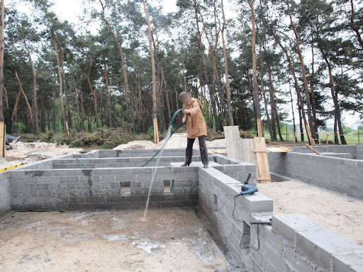

Jarek.P 05.06.2009 22:44 Autor Zgłoś naruszenie Udostępnij Napisano 5 Czerwca 2009 Koniec przerwy, do roboty! Ekipa wróciła wczoraj, dziś od rana ostro się wzięli do pracy. W międzyczasie budowa sobie ładnie postała, przyjechała pierwsza dostawa pustaków, nieubite wypełnienie ław z pomocą deszczów i lanej ze szlaucha wody trochę osiadło. Oczywiście jednak robota została zaczęta od dogęszczenia tego, co było, za pomocą skoczka. A potem zaczęło się wypełnianie piachem. W sumie jakieś 100m3 piachu do nawiezienia a następnie do wrzucenia w fundamenty. Przy zamawianiu piachu pierwsze zdzwienie: piach od zeszłego miesiąca zdrożał. Poprzednio płaciłem 250/wywrotka 3osiowa (jakieś 16 ton), teraz za podobną wywrotkę wołali 500... 450 z wielkim bólem stargowane do 430... Po dłuższych poszukiwaniach udało mi sie znaleźć dostawcę z ceną 400zł za czteroosiową wywrotę, podobno 30ton, więc w sumie nie tak źle, ale co ja się naszukać, nadzwonić musiałem... Osoba sprawa to coś do wrzucania tego piachu w fundamenty. Zamiast wynajmować na dłuugie godziny koparkę wraz z operatorem, w cenie 100zł/godzina, wpadłem na, nieskromnie zauważę genialny pomysł: w wypożyczalni sprzętu budowlanego wypożyczyłem taką zabaweczkę: http://lh5.ggpht.com/_UD9j3sBeSEQ/Sima-BQ36YI/AAAAAAAABRM/mMKOnC4yrew/s512/4957_Zabaweczka.jpg Wypożyczona na dobę za cenę 400zł, a ponieważ dziś jest piątek, doba owa kończy się w poniedziałek rano Jeden z naszych fachmanów pracował kiedyś na koparce i on został operatorem, ale obsługa tej zabawki jest tak prosta, że jutro chyba sam spróbuję Zabaweczka przy pracy: http://lh4.ggpht.com/_UD9j3sBeSEQ/Sima7ik4WwI/AAAAAAAABRI/cfK8HW5OsJI/s512/4972_Zasypujemy!.jpg A w trakcie zasypywana niżej podpisany "temi rencami" wykonał kanalizację poziomu zero. O: http://lh4.ggpht.com/_UD9j3sBeSEQ/SimbcLimqTI/AAAAAAAABRo/XX960qa70Ak/s400/4987_Kanalizacja%20-%20temi%20rencami.jpg Na zdjęciu główny gównociąg, z przodu jeszcze nie ma ścianki fundamentowej (zostanie postawiona jutro, póki co ładowarka musiała którędyś wjeżdżać). Równolegle z przykanalikiem położony peszel na kabel do czujnika poziomu zawartości szamba. J. Cytuj Odnośnik do komentarza Udostępnij na innych stronach Więcej opcji udostępniania
