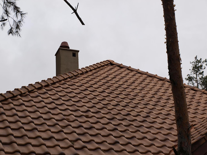

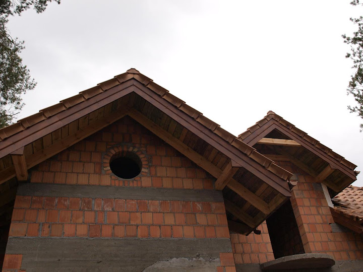

Jarek.P 13.10.2009 16:27 Autor Zgłoś naruszenie Udostępnij Napisano 13 Października 2009 Dach w zasadzie skończony. Dekarze zrobili co mogli z posiadanymi materiałami, niestety brakło im trzech gąsiorów początkowych, chyba jednej dachówki narożnej, wcięło też dwie dachówki z kominkami wentylacyjnymi. Znaczy to wszystko było zamówione, ale nie zostało przywiezione w dostawie. Brakło tez nam blachy, więc część obróbek czeka.Całość tego, co zostało niezrobione poczeka sobie chyba do wiosny, kiedy założymy okna połaciowe, wtedy też zostaną skończone te braki. Póki co nasz dach wygląda tak: Front:http://lh6.ggpht.com/_UD9j3sBeSEQ/StSmLQVYj3I/AAAAAAAAB8A/DNUpsBhjQnI/s720/7340_Zima%20idzie.jpg I szczyt dachu. http://lh6.ggpht.com/_UD9j3sBeSEQ/StSmJqt7h9I/AAAAAAAAB78/fb1TJs9vS7w/s720/7353_Zima%20idzie.jpg Na rozecie planowaliśmy koguta z różą wiatrów, ale okazuje się, że nie jest to takie proste, niestety. Znaczy kogut sam w sobie owszem, do wyboru do koloru, ale mocowanie do rozety jest jak się okazuje kłopotliwe. Rozwiązań fabrycznych niet, koguciarze robią tylko łapki do przykręcania, bądź uchwyty "pod gąsior", trzebaby coś rzeźbić, dekarz się strasznie krzywił, doszły jeszcze kwestie piorunochronowe - gdyby kogut był, musiałby być i piorunochron, a tak z racji tego, że dom między drzewami, piorunochronu raczej nie będzie bo jak ma w coś walić, niech wali w drzewa (tfu tfu!), po co na dom ściągać. I ostatnia rzecz, którą dziś na chybcika zrobiłem przerażony dobiegającymi z mediów prognozami pogodowymi na najbliższe dni (nocne przymrozki do -9 stopni), inspektorzy BHP, zwłaszcza ze słabym sercem proszeni są o zamknięcie w tym momencie niniejszego dziennika i nieoglądanie zdjęcia poniżej! Materiały:- rura termoizolacyjna typowa- przewód grzejny wypruty ze złomowanego masażera do stóp- termostat bimetaliczny z własnych "przydasi"- kable, paski "trytytki", izolacja itp.- kawał folii w roli dodatkowej izolacji p/wodnej Efekt: tadaaaam!http://lh3.ggpht.com/_UD9j3sBeSEQ/StSmNHievTI/AAAAAAAAB8E/dIqQzFqkvq0/s720/7354_Zima%20idzie.jpg Całość począwszy od ziemi, skończywszy na liczniku jest owinięta kablem mającym w sumie 60W, dodatkowo na sam licznik i zawory jest jeszcze dowinięty kabel 20W, docelowo całość jeszcze zamknę w drewnianej skrzynce wypchanej ścinkami styropianu. Termostat ustawiłem na 3 stopnie, zobaczymy... J. Cytuj Odnośnik do komentarza Udostępnij na innych stronach Więcej opcji udostępniania

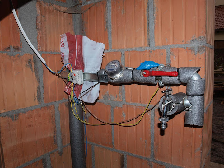

out 16.10.2009 13:48 Zgłoś naruszenie Udostępnij Napisano 16 Października 2009 Termostat ustawiłem na 3 stopnie, zobaczymy... tak z teorii - pierwsze kryształki lodu pojawiają się przy 4 stopniach Cytuj Odnośnik do komentarza Udostępnij na innych stronach Więcej opcji udostępniania
Jarek.P 16.10.2009 14:16 Autor Zgłoś naruszenie Udostępnij Napisano 16 Października 2009 tak z teorii - pierwsze kryształki lodu pojawiają się przy 4 stopniach Yyyyy.... Chodzi o ciśnienie? Które w rurze wodociągowej jest od atmosferycznego dużo większe i w związku z tym temperatura zamarzania podjeżdża nam do góry? Nic, w taki razie pozostaje mi liczyć na to, że samo osiągnięcie temperatury zamarzania (w danym ciśnieniu) nie wystarczy, potrzebne jest zejście niżej, żeby się zmiana dokonała, a jutro i tak będę na działce, to podniosę na 5, ale dzięki za uwagę. J. Cytuj Odnośnik do komentarza Udostępnij na innych stronach Więcej opcji udostępniania

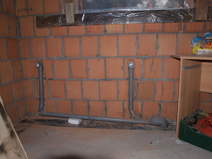

Jarek.P 09.11.2009 18:58 Autor Zgłoś naruszenie Udostępnij Napisano 9 Listopada 2009 Dziś był dzień hydrauliczny, niestety połączony z hydrozagadką. Ale po kolei. Na pierwszy ogień poszła koza. Napaliłem w niej już czysto użytkowo, sprawdziła się rewelacyjnie, w domu mimo niezatkanych okien na poddaszu a i tych na parterze zawierających liczne "rozszczelnienia" (taka makrowentylacja ) zrobiło się najnormalniej w świecie ciepło. Ale trudno się dziwić, koza w czasie pracy wyglądała tak: http://lh5.ggpht.com/_UD9j3sBeSEQ/SvhfQz6tW1I/AAAAAAAACDc/TpPUhbvAcmU/s720/7624_Koza%20grzeje%20ile%20wlezie.jpg Naprawdę sądziłem, że określenie "piecyk rozpalony do czerwoności" to eufemizm jest, a tu proszę. I tak to wyglądało przy zamkniętym popielniku (na zdjęciu jeszcze lekko uchylony po rozpalaniu, ale potem zamknąłem i było to samo) i jedynie "górnym" powietrzu, gdybym zostawił otwarty popielnik, koza by chyba na orbitę odleciała. Jak już wcześniej pisałem, pożera toto niesamowite ilości opału. Siedziałem dziś na budowie 6 godzin i przez te 6 godzin spaliłem 4-5 wiader drewnianych ścinków! Nie jestem pewien czy 4 czy 5, bo w końcu rachubę straciłem, to było takie normalne plastikowe 10l wiadro, jednorazowy ładunek to ta kupka widoczna za kozą (ZA!, nie pod ścianą!). Oczywiście mógłbym zdławić szyber i pewnie by się paliło ze dwa razy wolniej, ale zapas opału mam duuuuży, więc póki co będę grzał ile wlezie Udało mi się w każdym razie dziś całkowicie skończyć łazienkę na parterze a także zrobić dolny obieg recyrkulacji. Fotorelacja: Kąt umywalkowo-kiblowy wraz z szachtem (trzy zawory: ciepła, zimna i recyrkulacja), odejściem (przez garaż) do zlewu w gospodarczym i podejście do spłuczki kiblowej (zrobione w końcu na wysokości 110cm i 25cm od osi kibla. http://lh4.ggpht.com/_UD9j3sBeSEQ/SvhfSSU6_gI/AAAAAAAACDo/mmViFe15_GA/s512/7639_Łazienka%20dolna.jpg Prysznic (wyjście pod klasyczną baterię, jeśli będzie panel, to przerobię na węziej): http://lh6.ggpht.com/_UD9j3sBeSEQ/SvhfSz-K7bI/AAAAAAAACDs/k_59Vv78PG0/s512/7640_Łazienka%20dolna.jpg I rury idące w siną dal do kuchni: http://lh4.ggpht.com/_UD9j3sBeSEQ/SvhfTciOWvI/AAAAAAAACDw/jMlA1PEQXIo/s512/7643_Do%20kuchni.jpg Szacht instalacyjny, doszła rura od recyrkulacji, taka pokręcona, bo gdybym ją dał po prostu równolegle obok roboczych, do szachtu już bym nie dał rady swobodnie wejść, a jeszcze trochę tam będzie roboty... http://lh4.ggpht.com/_UD9j3sBeSEQ/SvhfR-CUMWI/AAAAAAAACDk/9_e8orddmMw/s512/7633_Szacht.jpg I w tym miejscu właśnie nastąpiła hydrozagadka. Kiedy zabrałem się za zgrzewanie tej rurki w szachcie, uwagę moją zwróciło, że dotychczas zainstalowane rury całe zarosiałe są. No mokre po prostu. W pierwszej chwili pomyślałem sobie, że jeszcze budynek dosycha (te rejony były najsilniej przemoczone, zanim dach szczelny się nie pojawił) i woda się wyrasza z pary, ale coś mi się nie zgadzało i zacząłem szukać. Szybko dość odkryłem, że woda spływa z góry. Halogen w dłoń, przebieżka na poddasze i tam właśnie została odkryta hydrozagadka: http://lh5.ggpht.com/_UD9j3sBeSEQ/SvhfReX32TI/AAAAAAAACEM/y1O0oB0kBCg/s512/7627_Komin%20przecieka.jpg Dziś jest bardzo mokry dzień... I coś przy kominie zaczęło dość mocno przeciekać. Wcześniej, w końcu też były deszczowe dni i nic nie ciekło, czyli coś się zepsuło teraz, najprawdopodobniej igliwie z naszych drzew kochanych zapchało spływy w obróbkach i się przelało gdzieś. Telefon do dekarza, w tym tygodniu nie mogą, podjadą w przyszłym i zobaczą co się dzieje, jak trzeba będzie wogóle te obróbki zrobią inaczej, w każdym razie Pan Krzysztof stwierdził, że taki problem to nie problem, gorsze bywają, zrobi się, będzie dobrze. Poczułem się pocieszony w każdym razie bo i nie przypuszczam, żeby tego się nie dało zrobić szczelnie. No cóż, chcieliśmy mieć dom w lesie, to mamy. Z całym dobrodziejstwem inwentarza Cytuj Odnośnik do komentarza Udostępnij na innych stronach Więcej opcji udostępniania
manieq82 09.11.2009 19:26 Zgłoś naruszenie Udostępnij Napisano 9 Listopada 2009 Hej Nie żebym się czepiał ale jak pamiętasz kiedyś zastanawiałem się nad kompensatorami wydłużeń I rury idące w siną dal do kuchni: http://lh4.ggpht.com/_UD9j3sBeSEQ/SvhfTciOWvI/AAAAAAAACDw/jMlA1PEQXIo/s512/7643_Do%20kuchni.jpg a to chyba nawet dłużej niż u mnie dajesz? Cytuj Odnośnik do komentarza Udostępnij na innych stronach Więcej opcji udostępniania
Jarek.P 09.11.2009 19:45 Autor Zgłoś naruszenie Udostępnij Napisano 9 Listopada 2009 Hej Nie żebym się czepiał ale jak pamiętasz kiedyś zastanawiałem się nad kompensatorami wydłużeń a to chyba nawet dłużej niż u mnie dajesz? To tylko tak dramatycznie na zdjęciu wygląda, tam jest raptem 5m rury, przy czym wahliwe są oba końce (zwłaszcza ten w kuchni, bo tam po prostu skręci o 90 stopni). Wg tabeli wavina przy rurze 25mm kompensacje są potrzebne bodajże co 6 czy nawet 7m, tak więc nie daję J. Cytuj Odnośnik do komentarza Udostępnij na innych stronach Więcej opcji udostępniania
manieq82 09.11.2009 22:47 Zgłoś naruszenie Udostępnij Napisano 9 Listopada 2009 to i ja idę spać spokojniej Pozdrawiam Cytuj Odnośnik do komentarza Udostępnij na innych stronach Więcej opcji udostępniania
Jarek.P 10.11.2009 13:11 Autor Zgłoś naruszenie Udostępnij Napisano 10 Listopada 2009 to i ja idę spać spokojniej Pozdrawiam Wiesz... najwyżej, jak sie okaże, że po każdym uruchomieniu recyrkulacji, w holu (przez który u mnie przechodzą te długie sztangi) rozlega się przeciągłe skrzzzyyyyyyyp (nie wiem, jak u Ciebie, ale moje rurki będą w styropianie), zrobię w paru punktach odwierty przez wylewkę, wstawię w nie smarowniczki i będę pompował jakąś wazelinę J. Cytuj Odnośnik do komentarza Udostępnij na innych stronach Więcej opcji udostępniania

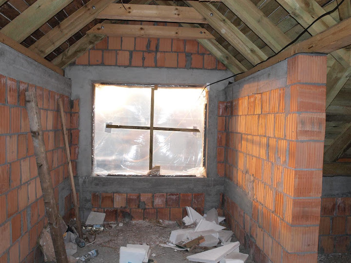

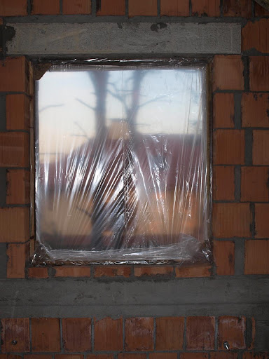

Jarek.P 21.11.2009 19:27 Autor Zgłoś naruszenie Udostępnij Napisano 21 Listopada 2009 Piękny dziś dzień był i planowałem sobie, że posiedzę na budowie do oporu, popychając do przodu zaległości. Niestety z różnych przyczyn nie było mi dane, trzeba się było z budowy zabierać już o 15-tej. Niemniej cośtam zrobiłem. Np kolejne okna, nowe modele, w całości wpuszczone w glify, nieprzeszkadzające tynkarzom. Model klasyczny:http://lh4.ggpht.com/_UD9j3sBeSEQ/Swg1sK3TJoI/AAAAAAAACGU/hC1luedaaoE/s512/7657_Budowa.jpg I model specjalny do większego okna wystawionego wprost na wichry i zawieje, ze szprosami. Bałagan na podłodze to pozostałości po moim okładaniu styropianem okolic okien wykuszowych, tak jakoś nie było kiedy tego sprzątnąć...http://lh4.ggpht.com/_UD9j3sBeSEQ/Swg1ssw90HI/AAAAAAAACGY/11V6S-1bNeA/s720/7658_Budowa.jpg I dalej miałem nadzieję zrobić kompletny wodkan w kuchni, zdążyłem tylko kan: http://lh3.ggpht.com/_UD9j3sBeSEQ/Swg1rnmUPAI/AAAAAAAACGQ/p-WXJCqH4hc/s720/7653_Budowa.jpg Jedno z tych podejść to będzie zlew a drugie - zmywarka. Które będzie które - sami jeszcze nie wiemy. W jednej koncepcji zlew jest dokładnie w świetle okna, a zmywarka na ścianie po lewo (i wtedy szlauch spustowy za szafką pójdzie do lewego podejścia), druga koncepcja przewiduje zlew narożny, a zmywarkę w ciągu szafek pod oknem. Obecnie w rankingu prowadzi koncepcja druga, przewagę ma na tyle znaczną, że pewnie wygra, niemniej na wszelki wypadek przyłącza zrobię uniwersalne: oba w pełnej średnicy i przy obu będzie i ciepła woda i zimna.Kwestią sporną okazała się ich wysokość. Podejścia pod umywalki robiłem na wysokości pół metra, bo tak sobie wymierzyłem w obecnym mieszkaniu, że tak jest optymalnie. I tą kuchnię z rozpędu machnąłem tak samo. Kiedy to kułem, małżonka, generalnie na każdą wykutą w ścianie bruzdę patrząca się krzywo i z przeświadczeniem, że za chwilę dom się zawali, bo jego konstrukcja się osłabia, cały czas powtarzała, że po co tak wysoko, po co tak głęboko, skoro to za szafki ma iść. I co? Głębokości nie popuszczę, ale z wysokością wykrakała. Zmierzyłem zlew w obecnej kuchni i jego syfon i wyszło mi, że te 50cm od docelowej posadzki, to o jakieś 20 za wysoko jest. Trzeba będzie poprawić... Śladów kuny, przynajmniej takich widocznych gołym okiem bez podnoszenia dachówek brak. Po lekturze licznych muratorowych wątków o kunach jestem delikatnie podłamany, ciesząc się jednocześnie bardzo z decyzji zrobienia dachu z pełnym deskowaniem, dach bez deskowania kuna potrafi zmasakrować, straszne szkody przy tym robiąc (ocieplenie, folia...). Niemniej trzeba będzie przy robieniu poddasza BARDZO pilnować, żeby absolutnie wszelkie dziury umożliwiające kunie dostanie się pod deski zostały zatkane. Wentylacja międzydeskowa to odstępy po centymetrze, przez to się chyba bydlak nie przeciśnie? J. Cytuj Odnośnik do komentarza Udostępnij na innych stronach Więcej opcji udostępniania
