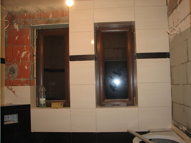

później wkleję wam trochę zdjęć bo na razie mam obudowaną wannę, położone płytki na ścianie z umywalką i wc i niedokończony prysznic, w sobotę kładę podłogę. nic nie jest zafugowane więc nie ma jeszcze efektu. mam panel kwiatowy i powiem wam że na pewno trzeba zafugować.

U nas łazienka skończona -i wyszła CUDNIE :rolleyes:
