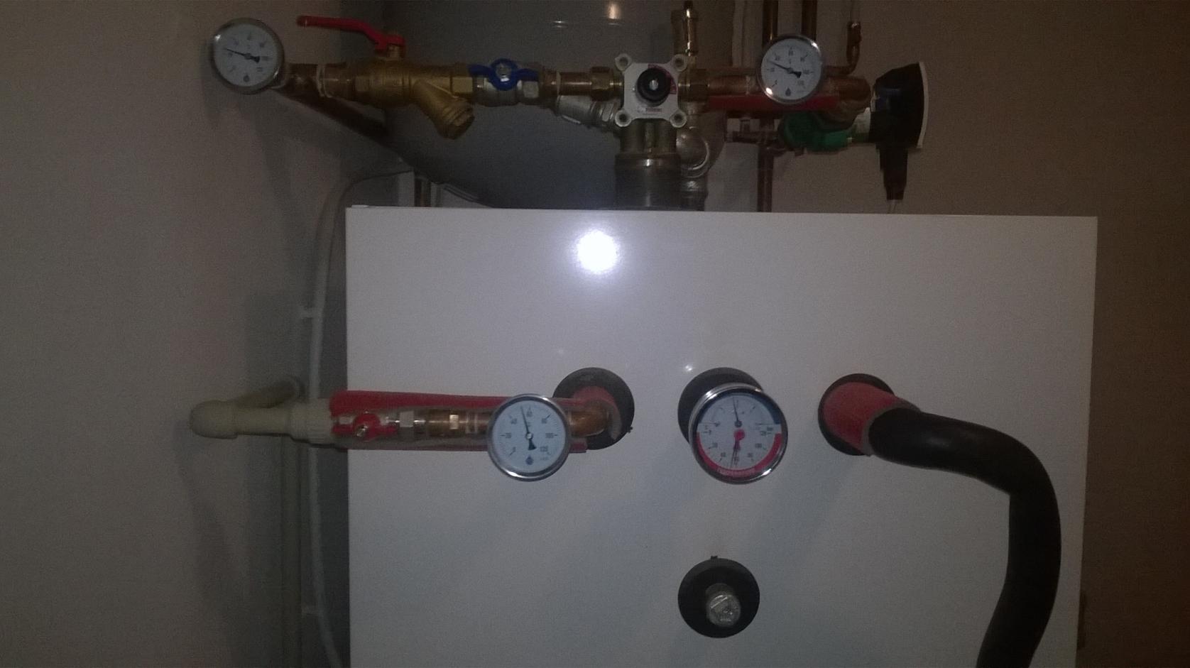

logout 25.02.2015 07:15 Zgłoś naruszenie Udostępnij Napisano 25 Lutego 2015 taki problem mam pompe zirius m2-9 dane o zużyciu średnie za grudzień2014r 28,3kWh/24h , styczeń 2015r 30kWh/24h, luty 30kWh/24h temperatura bufora 38oC blokada sprężarki 30minut ilość załączeń pompy na 24h - 26czas pracy pompy na 24h - 11hdlaczego się tak często załącza ?brak wody CWU bufor nie rozwarstwia się zużycie energii duże parametry puszczane w podłogę 29oC - wychodząca z podłogi 24oC mieszacz ustawiony na 3 temperatura w domu dzisiaj rano o 8:00 24oC (nie do wytrzymania) na polu 3,6oC Cytuj Odnośnik do komentarza https://forum.murator.pl/topic/117883-pompa-ciep%C5%82a-zirius-m2-5-thermogolv/#findComment-6756175 Udostępnij na innych stronach Więcej opcji udostępniania
logout 25.02.2015 07:22 Zgłoś naruszenie Udostępnij Napisano 25 Lutego 2015 aha domek 140m2 ilośc podłogówki 2200m Cytuj Odnośnik do komentarza https://forum.murator.pl/topic/117883-pompa-ciep%C5%82a-zirius-m2-5-thermogolv/#findComment-6756181 Udostępnij na innych stronach Więcej opcji udostępniania
oberwatorPC 25.02.2015 07:37 Zgłoś naruszenie Udostępnij Napisano 25 Lutego 2015 [ATTACH=CONFIG]306078[/ATTACH] aha domek 140m2 ilośc podłogówki 2200m Co to za wynalazek ruski czołg? Cytuj Odnośnik do komentarza https://forum.murator.pl/topic/117883-pompa-ciep%C5%82a-zirius-m2-5-thermogolv/#findComment-6756199 Udostępnij na innych stronach Więcej opcji udostępniania
logout 25.02.2015 13:25 Zgłoś naruszenie Udostępnij Napisano 25 Lutego 2015 dlaczego czołg? Fakt podobno to jest bardzo prosta konstrukcja co ma być na plus - prosta konstrukcja - zero awarii a jednak Problem jest bezsprzecznie-Bufor który podobno ma się rozwarstwić się nie rozwarstwia.Dużo zjada energii 30kWh/24hczęste załączania pompy -zbyt częste - duże zużycie sprężarkiWoda CWU działa na zasadzie przepływu - mała ilość Cytuj Odnośnik do komentarza https://forum.murator.pl/topic/117883-pompa-ciep%C5%82a-zirius-m2-5-thermogolv/#findComment-6756689 Udostępnij na innych stronach Więcej opcji udostępniania
