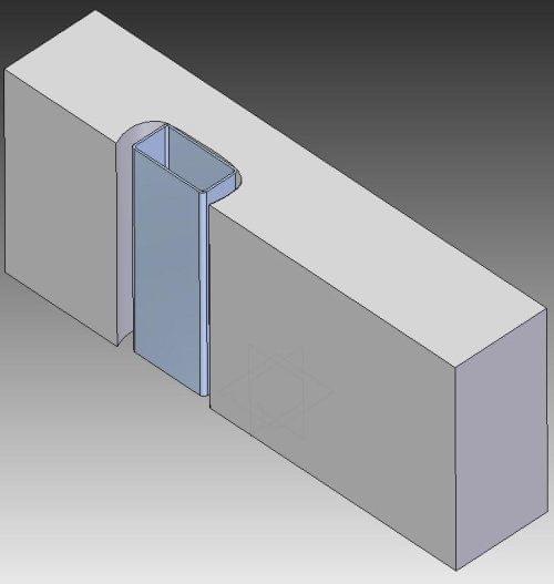

silencer7 04.03.2009 08:57 Zgłoś naruszenie Udostępnij Napisano 4 Marca 2009 Chcę zabudować w ścianie prostokątny profil wentylacyjny w formie przelotki (do kabli). Coś mniej więcej takiego:http://images44.fotosik.pl/76/aa9a5c21bfaf23f3.jpgProfil będzie przymocowany do ściany, następnie wyrwa w ścianie zostanie otynkowana, zagładzona i pomalowana tak żeby nie było śladu.No i pewnie głupie pytanie, ale wolę się upewnić - czy tynk będzie "trzymał" się profila czy konieczny będzie jeszcze jakiś dodatkowy zabieg? Do innych prac używam tynku Rotband Knaufa. Cytuj Odnośnik do komentarza https://forum.murator.pl/topic/117991-przyczepno%C5%9B%C4%87-tynku-do-quotplastikuquot/ Udostępnij na innych stronach Więcej opcji udostępniania

pierwek 04.03.2009 09:39 Zgłoś naruszenie Udostępnij Napisano 4 Marca 2009 oczywiście samego profila raczej nie będzie... ja zrobiłem to tak... kanał owinąłem siatką taką jak daje się na styropian. Owinięty w ten sposób kanał wkleiłem na gips budowlany w wykuty otwór, siatkę pomaźgałem też resztką gipsu. Na to dałem siatkę Leduchowskiego (rabitza) tak że zachodziła na mur. Na to przyszedł tynk cem-wap - nic nie pęka. Choć w paru innych miejscach (np tam gdzie dawałem pion od OC) są pęknięcia. Ty dajesz tyng gipsowy to siatka leduchowskiego chyba się nie nadaje bo będzie rdzewieć Cytuj Odnośnik do komentarza https://forum.murator.pl/topic/117991-przyczepno%C5%9B%C4%87-tynku-do-quotplastikuquot/#findComment-3092233 Udostępnij na innych stronach Więcej opcji udostępniania
silencer7 04.03.2009 10:01 Autor Zgłoś naruszenie Udostępnij Napisano 4 Marca 2009 Grubość tynku planowałem na ok. 10 mm, ale może być ew. większa. A co by się stało jakbym na profil przymocował na sztywno kawałek płyty GK i dopiero wtedy na nią tynk? Cytuj Odnośnik do komentarza https://forum.murator.pl/topic/117991-przyczepno%C5%9B%C4%87-tynku-do-quotplastikuquot/#findComment-3092320 Udostępnij na innych stronach Więcej opcji udostępniania
Trociu 04.03.2009 10:08 Zgłoś naruszenie Udostępnij Napisano 4 Marca 2009 Grubość tynku planowałem na ok. 10 mm, ale może być ew. większa. A co by się stało jakbym na profil przymocował na sztywno kawałek płyty GK i dopiero wtedy na nią tynk?Hej 10mm to już dość grubo, żeby wszystko trzymało się w sobie. Możesz tak jak pisał pierwek owinąć tą tubę siatką ociepleniową, żeby zrobić z tej gładkiej powierzchni chropowatą. Jeżeli sam kanał będzie dobrze przymocowany i nie będzie podstaw, aby się ruszał, całość powinna się dobrze trzymać. Jeżeli otwór będzie wykuwany już po tynkowaniu całej ściany, to odkuj trochę więcej tynku dookoła, aby łączenie wypadało na litej ścianie. Cytuj Odnośnik do komentarza https://forum.murator.pl/topic/117991-przyczepno%C5%9B%C4%87-tynku-do-quotplastikuquot/#findComment-3092348 Udostępnij na innych stronach Więcej opcji udostępniania
zbigmor 04.03.2009 10:28 Zgłoś naruszenie Udostępnij Napisano 4 Marca 2009 Chcę zabudować w ścianie prostokątny profil wentylacyjny w formie przelotki (do kabli). Coś mniej więcej takiego: http://images44.fotosik.pl/76/aa9a5c21bfaf23f3.jpg Profil będzie przymocowany do ściany, następnie wyrwa w ścianie zostanie otynkowana, zagładzona i pomalowana tak żeby nie było śladu. No i pewnie głupie pytanie, ale wolę się upewnić - czy tynk będzie "trzymał" się profila czy konieczny będzie jeszcze jakiś dodatkowy zabieg? Do innych prac używam tynku Rotband Knaufa. Proponowałbym zakryć korytko płytą kartonowo-gipsową przyklejając ją do nieotynkowanej ściany (płyta byłaby oczywiście szersza niż otwór na korytko), a resztę zatynkować. Cytuj Odnośnik do komentarza https://forum.murator.pl/topic/117991-przyczepno%C5%9B%C4%87-tynku-do-quotplastikuquot/#findComment-3092410 Udostępnij na innych stronach Więcej opcji udostępniania
silencer7 04.03.2009 15:17 Autor Zgłoś naruszenie Udostępnij Napisano 4 Marca 2009 Właśnie, wydaje mi się, że opcja z kawałkiem płyty GK byłaby najlepsza. A może ktoś ma jeszcze inny pomysł? Dodam jeszcze, że ma to być kanał na ukrycie przewodów od TV wiszącego na ścianie. Cytuj Odnośnik do komentarza https://forum.murator.pl/topic/117991-przyczepno%C5%9B%C4%87-tynku-do-quotplastikuquot/#findComment-3093168 Udostępnij na innych stronach Więcej opcji udostępniania
