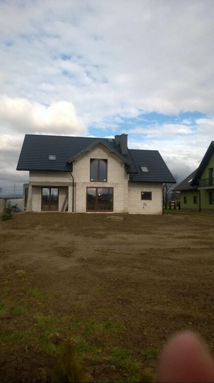

Witam,
coś cicho tu ostatnio na forum.
Muszę się pochwalić, że od dwóch miesięcy jesteśmy już szczęśliwymi mieszkańcami Julki :) Środek co prawda pozostawia jeszcze wiele do życzenia, ogród w ogóle nie ruszony zostawiliśmy na wiosnę, ale spełniliśmy swoje marzenia.
