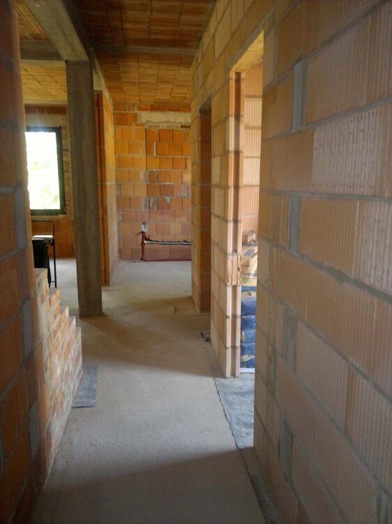

asiaprzem 09.08.2012 14:22 Zgłoś naruszenie Udostępnij Napisano 9 Sierpnia 2012 To są zmiany na dole: korytarz do garażu, drzwi do łazienki i garderoba w wiatrołapie. A to góra: Cytuj Odnośnik do komentarza Udostępnij na innych stronach Więcej opcji udostępniania
asiaprzem 09.08.2012 14:29 Zgłoś naruszenie Udostępnij Napisano 9 Sierpnia 2012 To są zmiany na dole: korytarz do garażu, drzwi do łazienki i garderoba w wiatrołapie. [ATTACH=CONFIG]130230[/ATTACH][ATTACH=CONFIG]130216[/ATTACH] A to góra: [ATTACH=CONFIG]130232[/ATTACH][ATTACH=CONFIG]130234[/ATTACH] Cytuj Odnośnik do komentarza Udostępnij na innych stronach Więcej opcji udostępniania
Jankes 70 10.08.2012 16:40 Zgłoś naruszenie Udostępnij Napisano 10 Sierpnia 2012 nasz kierownik budowy i jednocześnie wykonawca budowy powiedział, że nie ma z tym żadnego problemu i ta ścianka jest na tyle krótka, że nie jest potrzebna. Z tym, że my mamy strop z tzw. Płyt żerańskich. Jeżeli chcielibyście więcej szczegółów to w sobotę mogę pogadać z kierownikiem budowy. witam i jak dopytaliscie się państwo swojego kierownika budowy jakie umocnienia przy usunieciu tej sciany? I jeszcze pytanie w projekcie małe wc, my planujemy tu przejscie do garazu z małym pom. Gospodarczym, jak najlepiej wylac to na jednym poziomie, by przynajmniej do pierwszych drzwi była podłoga równa bez schodków a jednocześnie schody główne na góre nie wychodziły za bardzo na salon jak macie porobione dajcie jakieś fotki zmian na dole, by pom obok wejscia były jak najlepiej wykorzystane? Cytuj Odnośnik do komentarza Udostępnij na innych stronach Więcej opcji udostępniania
Aguś1238 10.08.2012 21:45 Zgłoś naruszenie Udostępnij Napisano 10 Sierpnia 2012 To są zmiany na dole: korytarz do garażu, drzwi do łazienki i garderoba w wiatrołapie. [ATTACH=CONFIG]130230[/ATTACH][ATTACH=CONFIG]130216[/ATTACH] A to góra: [ATTACH=CONFIG]130232[/ATTACH][ATTACH=CONFIG]130234[/ATTACH] czy moge prosic o wiecej zdjec pomieszczenia gospodarczego bo widze ze jest tam wydzielony korytaz bezposednio do garazu. Cytuj Odnośnik do komentarza Udostępnij na innych stronach Więcej opcji udostępniania
asiaprzem 11.08.2012 08:47 Zgłoś naruszenie Udostępnij Napisano 11 Sierpnia 2012 (edytowane) czy moge prosic o wiecej zdjec pomieszczenia gospodarczego bo widze ze jest tam wydzielony korytaz bezposednio do garazu. Zależy jakie pomieszczenie gospodarcze. Na dole mam tak: korytarz do garażu i przed samym wejściem do garażu (z tego pokoju co był w projekcie ) zrobiona jest mała łazienka (sam wc i umywalka). Natomiast w wiatrołapie przy samym wejściu do domu zrobiona jest (również z części tego pokoju) garderoba. Czyli podsumowując z pokoju między garażem a wejściem zrobiliśmy łazienkę, garderobę i korytarz do garażu. Pod schodami jest pomieszczenie gospodarcze. Na górze natomiast z pomieszczenia nad garażem wydzieliliśmy dwa pomieszczenia: jedno małe - to będzie pralnia i suszarnia (zawsze mi tego brakowało), a drugie to pokój (całkiem duży). Zlikwidowaliśmy ścianę prowadzącą do tych dwóch pomieszczeń i powstał dodatkowy korytarz na półpiętrze. Nie jest to może rozwiązanie rewelacyjne, ale nam nie przeszkadza. To jest właśnie korytarz na półpiętrze A to jego przybliżenie A to dół opisany Edytowane 11 Sierpnia 2012 przez asiaprzem Cytuj Odnośnik do komentarza Udostępnij na innych stronach Więcej opcji udostępniania
