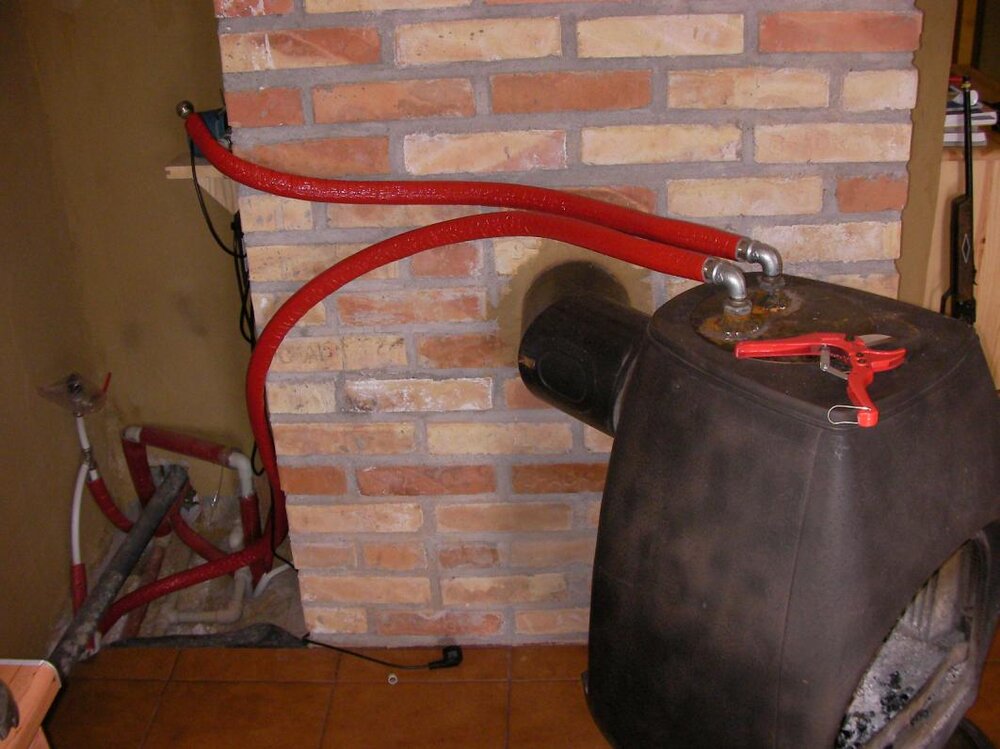

kolektor1 08.03.2009 22:44 Zgłoś naruszenie Udostępnij Napisano 8 Marca 2009 Witam.Przerobiłem nie kominek a kozę. Koza to model " Cezar ", dodając płaszcz wodny. Płaszcz wpakowałem właśnie w samo palenisko. O przetopienie rur się nie boję, dla tego, że w nich jest zawsze zima woda. Zimna woda - mam na myśli nie przekraczająca 80 stopni. Koza ta funkcjonuje od początku sezonu grzewczego. Nie wiem jakbym nie rozgrzał palenisko to nie zachodzi problem zagotowania wody, ale to jest wynikiem odpowiednio dobranego przepływu wody przez kozę. Instalacja jest w układzie zamkniętym z zabezpieczeniem pompy UPSem oraz zaworem bezpieczeństwa 1,5 atm. Takim układem ogrzewam 140m2 ale to jest jednak trochę mało. Jutro kończę jeszcze wymiennik w samym kominie dymnym. Wymiennik ważne jest aby był zwinięty z jednego kawałka rury, wtedy raz do roku trzeba go wypalić z osadzającej się smoły, kozę również. Podczas wypalania rury mocno się rozgrzewają i proces ten trzeba w miarę kontrolować dla tego spawy na rurach miedzianych muszą być dobrze wykonane. Proces wypalania sprawdziłem, po wypaleniu można odkurzaczem zebrać węgiel.Przepraszam za jakość ale foty robione telefonem.Takie układy nie mogą być grawitacyjne, dodatkowa rurka na górze to odpowietrznik, zaletą jest mały zład wody a więc szybko rozgrzewany jest układ. Ważne to jest w lecie kiedy trzeba nagrzać tylko wodę użytkową. http://img11.imageshack.us/img11/9411/zdjcie0015.jpghttp://img11.imageshack.us/img11/4580/zdjcie0016h.jpgpozdrawiam Cytuj Odnośnik do komentarza https://forum.murator.pl/topic/118030-jak-zrobic-kominek-z-plaszczem-wodnym-ze-zwyklego/#findComment-3105945 Udostępnij na innych stronach Więcej opcji udostępniania

kolektor1 11.03.2009 21:07 Zgłoś naruszenie Udostępnij Napisano 11 Marca 2009 Witam.Właśnie odpaliłem powtórnie moją kozę z nowym wkladem kominkowym.Moc maksymalna to 12kW jak widać na liczniku ciepla można osiągnąć trochę więcej i to w postaci ciepłej wody, nie licząc promieniowania ciepła w powietrze, działa rewelka. Nie żałuję poniesionych kosztów na nową rurkę z nierdzewki oraz 25 m rurki miedzianej. Co prawda wody w zbiornikach jeszcze nie mam, jutro podłączają, ale pewnie 600l zagrzeję błyskawicznie.http://img12.imageshack.us/img12/8964/rura1.jpghttp://img12.imageshack.us/img12/6554/rura2.jpghttp://img12.imageshack.us/img12/192/rura3.jpghttp://img12.imageshack.us/img12/3271/odczyt.jpgpozdrawiam Cytuj Odnośnik do komentarza https://forum.murator.pl/topic/118030-jak-zrobic-kominek-z-plaszczem-wodnym-ze-zwyklego/#findComment-3115876 Udostępnij na innych stronach Więcej opcji udostępniania

kolektor1 11.03.2009 21:58 Zgłoś naruszenie Udostępnij Napisano 11 Marca 2009 Witam. Słuchaj brachu.... pamietaj że każda przeróbka kominka ( czyt. ingerencja w jego konstrukcję) spowoduje utratę gwarancji, co ma wielkie znaczenie w przypadku jakiejś awarii. Więc to chyba delikatnie mówiąc niezbyt rozsądne. Jesteś rozbrajający! Konstrukcja techniczna kozy jest prostrza od cepa i jak odleci mi zawias to go sobie pospawam, a jak spalę ruszt to dokupię nowy. Bez tych moich wynalazków koza ogrzewała powietrze nad kominem a teraz grzeje mi chałupę i to nie źle tak, że szczam na gwarancję. pozdrawiam Cytuj Odnośnik do komentarza https://forum.murator.pl/topic/118030-jak-zrobic-kominek-z-plaszczem-wodnym-ze-zwyklego/#findComment-3116054 Udostępnij na innych stronach Więcej opcji udostępniania

kolektor1 12.03.2009 21:28 Zgłoś naruszenie Udostępnij Napisano 12 Marca 2009 Witam. a co do stwierdzenia ze utracisz gwarancje to mam pytanie ile ta koza kosztowala 1000 maksymalnie Koza kosztowała 2000 z transportem. Pawel i Renia Oglądałem waszą konstrukcję, jest imponująca ale jak rozumiem tylko do cieplej wody. W waszej konstrukcji różnica temp. wynosi ok. 20 stopni, u mnie ta różnica może dochodzić do 60 stopni i boję się rozgrzewać więcej ze względu na wydajność pomp i to, że układ jest zamknięty. Podłogę dziś rozgrzałem, aż znajomek stwierdził ,że za gorąco jutro zaczynam grzanie całego domu. pozdrawiam Cytuj Odnośnik do komentarza https://forum.murator.pl/topic/118030-jak-zrobic-kominek-z-plaszczem-wodnym-ze-zwyklego/#findComment-3119489 Udostępnij na innych stronach Więcej opcji udostępniania
