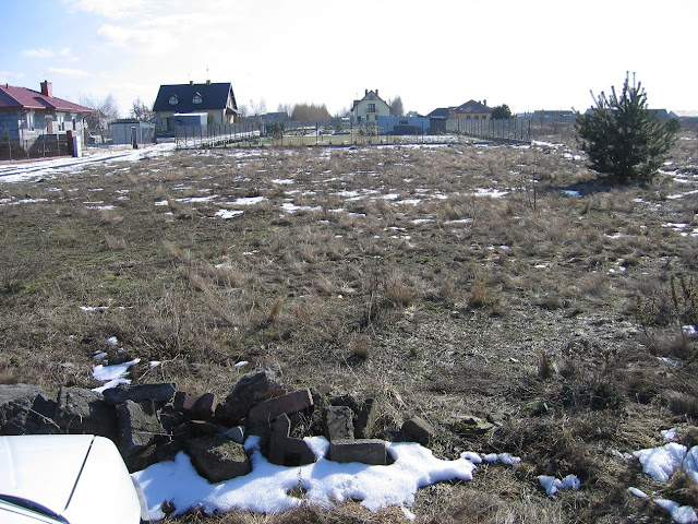

ES1719504777 07.03.2009 18:37 Autor Zgłoś naruszenie Udostępnij Napisano 7 Marca 2009 A tak było jeszcze przed kilkoma tygodniami.. http://lh5.ggpht.com/_iA2SFq8K5Uc/SbK-JzbfkdI/AAAAAAAAAD8/xAzjWYqJqbo/s640/Selene%20II%20003.jpg czekanie.. czekanie.. Cytuj Odnośnik do komentarza https://forum.murator.pl/topic/118215-selene-ii-dziennik-budowy-eamps/#findComment-3102476 Udostępnij na innych stronach Więcej opcji udostępniania
ES1719504777 07.03.2009 19:04 Autor Zgłoś naruszenie Udostępnij Napisano 7 Marca 2009 Naturalnie, że owe czekanie jest tylko pozorne. Kiedyś lądując w Kijowie kolega siedzący obok w samolocie, cytując przewodnik po Ukrainie, obniżył poziom zadowolenia na pokładzie tekstem: "formalności przywozowe na lotnisku: do 3 godzin".. ciekaw jestem jak to by brzmiało w przewodniku po Polsce w odniesieniu do pozwolenia na budowę mówiąc wprost. Czekanie upływa zawsze na bieganiu po urzędach. W naszym przypadku maraton biurokratyczny rozpoczęliśmy pod koniec listopada. "Już" w drugiej połowie lutego uzyskaliśmy pozwolenie na budowę.. i to było niezłe tempo, jak usłyszeliśmy tu i tam.. problemów nie było.. może poza - i tu niespodzianka - problemami z.. Pocztą Polską , która zgubiła nam na parę tygodni warunki techniczne z zakładu energetycznego. Koniec końców się znalazły. A jak już jesteśmy przy zakładzie energetycznym, to może warto wspomnieć, że to właśnie ta "firma" powoduje najwięcej opóźnień, choć trzeba im najwięcej zapłacić . W naszym przypadku trwało to dwa miesiące. Urzędy, gminne przedsiębiorstwa, spółki wodne i inspektoraty działały naprawdę szybciej. Chwała naszym Urzędom. Naprawdę! Ok, to tyle z formalności. Potem już tylko drafting umowy z wykonawcą i bankiem i ruszamy.. Aha, co do zmian wprowadzonych do projektu (nota bene: pracownia zgadza się na większość zmian, stąd też polecamy, choć wadą pracowni jest brak wsparcia inwestora w postaci wizualizacji 3d i podejmowaniu decyzji typu: podnieść "kolankową", czy nie.. Zanim wypunktujemy zmiany, winni jesteśmy drobne doprecyzowanie. Stawiamy "Selene II - lustrzane odbicie" (wersja z poddaszem użytkowym). A teraz, co do zmian (nie ma ich wiele, bo projekt dobrze dobraliśmy do potrzeb, układu geopołożeniowego działki, energooszczędności itd.): 1. likwidacja pergoli; 2. przeniesienie tarasu na stronę południowo-zachodnią (tj. wzdłuż linii zewnętrznej salonu); 3. zmiana okien w salonie (dodanie dwóch dużych drzwi dwuskrzydłowych prowadzących na taras); 4. powiększenie kotłowni (tj. wyjście ze ścianą zewnętrzną do linii garażu - tak, by zmieścić się z piecem na paliwo stałe - pelety, ekogroszek, zboże i drewno); 5. "doświetlenie" poddasza większą liczbą okien połaciowych; tak więc, jak widać, to raczej taka kosmetyka dostosowawcza, bez większej ingerencji w projekt. (obiecujemy później wkleić rysunek techniczny z wprowadzonymi zmianami) no dobrze, czas na kolejną fotkę.. coś słoneczko wyszło zza zimowej chmurki.. Cytuj Odnośnik do komentarza https://forum.murator.pl/topic/118215-selene-ii-dziennik-budowy-eamps/#findComment-3102521 Udostępnij na innych stronach Więcej opcji udostępniania
ES1719504777 07.03.2009 19:09 Autor Zgłoś naruszenie Udostępnij Napisano 7 Marca 2009 "a wiosna przyszła pieszo.." widok na południe: http://lh5.ggpht.com/_iA2SFq8K5Uc/SbLF1VURHJI/AAAAAAAAAEM/dTqsJ5JUkDI/s640/Selene%20II%20008_picasa.JPG Cytuj Odnośnik do komentarza https://forum.murator.pl/topic/118215-selene-ii-dziennik-budowy-eamps/#findComment-3102532 Udostępnij na innych stronach Więcej opcji udostępniania

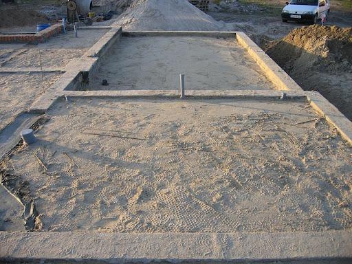

ES1719504777 15.05.2009 20:04 Autor Zgłoś naruszenie Udostępnij Napisano 15 Maja 2009 Budowlanka to taka dziedzina, w której, żeby coś zrobić, trzeba najpierw zaburzyć czasoprzestrzeń.. i mimo włożonego wcześniej wysiłku popsuć to, co się już zrobiło... A mówiąc wprost - najpierw ubity został piach w fundamencie, by następnie rozkopać go na nowo i rozłożyć kanalizę http://lh4.ggpht.com/_iA2SFq8K5Uc/Sg28hgks-1I/AAAAAAAAAJA/JaZnOwkIzmo/s512/1_1%20018_2.jpg a tak prezentuje się kotłownia z wyprowadzeniem do kratki ściekowej: http://lh5.ggpht.com/_iA2SFq8K5Uc/Sg28i2oEKbI/AAAAAAAAAJI/FPgd_vwSpus/s400/1_1%20004_2.jpg troszkę długa i wąska ('tramwaj' znaczy się ) Cytuj Odnośnik do komentarza https://forum.murator.pl/topic/118215-selene-ii-dziennik-budowy-eamps/#findComment-3280252 Udostępnij na innych stronach Więcej opcji udostępniania
ES1719504777 15.05.2009 20:08 Autor Zgłoś naruszenie Udostępnij Napisano 15 Maja 2009 rzut łazienki z wyprowadzoną i zasypaną kanalizacją (oraz widocznym obniżeniem garażu): http://lh6.ggpht.com/_iA2SFq8K5Uc/Sg28k94NL2I/AAAAAAAAAJQ/c_Em_AmOZW8/s512/1_1%20006_2.jpg Cytuj Odnośnik do komentarza https://forum.murator.pl/topic/118215-selene-ii-dziennik-budowy-eamps/#findComment-3280266 Udostępnij na innych stronach Więcej opcji udostępniania
