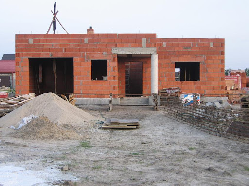

ES1719504777 10.06.2009 19:58 Autor Zgłoś naruszenie Udostępnij Napisano 10 Czerwca 2009 A to rzut na zalany już ganek wejściowy z wieńcem. http://lh5.ggpht.com/_iA2SFq8K5Uc/SjAOTLFspBI/AAAAAAAAASg/OrVdKfKI8iU/s400/Uzbrojenie%20stropu%20015.jpg Cytuj Odnośnik do komentarza Udostępnij na innych stronach Więcej opcji udostępniania

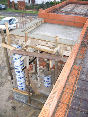

ES1719504777 10.06.2009 19:59 Autor Zgłoś naruszenie Udostępnij Napisano 10 Czerwca 2009 Otwór na schody wewnętrzne. Będą drewniane. Poszukiwania stolarza-magika trwają. http://lh6.ggpht.com/_iA2SFq8K5Uc/SjAOT0kqZLI/AAAAAAAAASk/owvGAOIsZAE/s512/Uzbrojenie%20stropu%20017.jpg Cytuj Odnośnik do komentarza Udostępnij na innych stronach Więcej opcji udostępniania

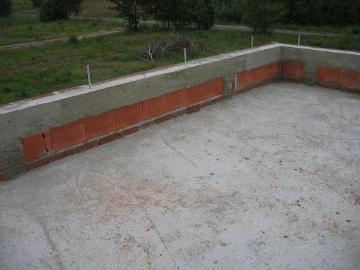

ES1719504777 20.06.2009 21:04 Autor Zgłoś naruszenie Udostępnij Napisano 20 Czerwca 2009 Wróćmy do ścianki kolankowej Tej samej, której nie mieliśmy robić. Sprawę opisywaliśmy szerzej nieco wcześniej, więc dziś tylko raport zdjęciowy. http://lh3.ggpht.com/_iA2SFq8K5Uc/Sj1M9WscpiI/AAAAAAAAAUA/xb027OU61gM/s400/Strop%20ze%20%C5%9Bciank%C4%85%20001.jpg Drugi wieniec również będzie ocieplony od zewnątrz 8-ką porothermu. Od stropu do górnej krawędzi drugiego wieńca odległość wynosi 62 cm. Na tym spocznie murłata o wymiarach projektowych 14x14. To daje 76cm. Od tego odejmijmy 5 cm styropianu i 4 cm posadzki i uzyskamy 67 cm wysokości ścianki kolankowej. W tej sytuacji zastanawiamy się, czy trzeba będzie robić przedściankę. Chyba jedynie w łazience, ale to będzie wtedy z kartongipsu wodoodpornego. Cytuj Odnośnik do komentarza Udostępnij na innych stronach Więcej opcji udostępniania

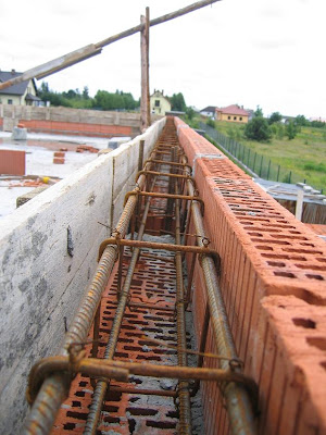

ES1719504777 20.06.2009 21:06 Autor Zgłoś naruszenie Udostępnij Napisano 20 Czerwca 2009 a tu już zaszalowany i uzbrojony drugi wieniec.. http://lh5.ggpht.com/_iA2SFq8K5Uc/Sj1M-XoSd2I/AAAAAAAAAUM/qZKFqFQ51TI/s400/Drugi%20wieniec%20%283%29.jpg Cytuj Odnośnik do komentarza Udostępnij na innych stronach Więcej opcji udostępniania
ES1719504777 20.06.2009 21:09 Autor Zgłoś naruszenie Udostępnij Napisano 20 Czerwca 2009 Konsekwencją tych zmian jest wyższa elewacja zewnętrzna, ale tak jak wspominaliśmy, zejdziemy z podbitką do połowy pierwszego wieńca, tego na równi ze stropem. Pamiętacie pewnie.. fobia na punkcie "łysego czoła".. http://lh3.ggpht.com/_iA2SFq8K5Uc/Sj1M9ojfUfI/AAAAAAAAAUE/Pl69tODLI78/s512/Strop%20ze%20%C5%9Bciank%C4%85%20006.jpg Cytuj Odnośnik do komentarza Udostępnij na innych stronach Więcej opcji udostępniania

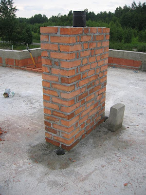

ES1719504777 28.06.2009 20:05 Autor Zgłoś naruszenie Udostępnij Napisano 28 Czerwca 2009 obiecaliśmy wcześniej kominy.. poniżej komin spalinowy z kotłowni.. za nim i przed nim dodatkowy przelot wentylacyjny (pod odkurzacz centralny) i sanitarny do łazienki na poddaszu. Poza tym, w samym kominie są dwa ciągi wentylacyjne (do kotłowni i do łazienki na parterze). http://lh5.ggpht.com/_iA2SFq8K5Uc/SkfBiIGxz2I/AAAAAAAAAVo/seqsId8dO_M/s400/24czerwca2009%20002.jpg Cytuj Odnośnik do komentarza Udostępnij na innych stronach Więcej opcji udostępniania
