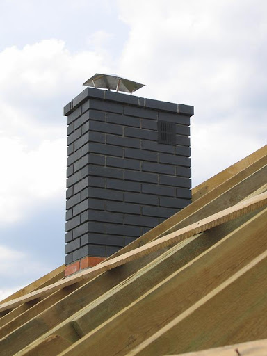

ES1719504777 08.08.2009 15:55 Autor Zgłoś naruszenie Udostępnij Napisano 8 Sierpnia 2009 Poprzedni post zdradził już, że kominy wzniosły się ponad obrys dachu. Tu też kilka informacji technicznych: klinkier wienerberger, seria terca, wzór stratus, tj. grafitowy. Kratki wentylacyjne czarne. Fuga, tj. zaprawa: jasnoszara. http://lh5.ggpht.com/_iA2SFq8K5Uc/Sn2MU5XgU_I/AAAAAAAAAZ0/IoAMaS0MNy8/s512/Budowa%20-%20lipiec%20sierpie%C5%84%202009%20%2847%29.jpg u góry widok na komin wyprowadzony z salonu.. Cytuj Odnośnik do komentarza https://forum.murator.pl/topic/118215-selene-ii-dziennik-budowy-eamps/page/4/#findComment-3470275 Udostępnij na innych stronach Więcej opcji udostępniania
