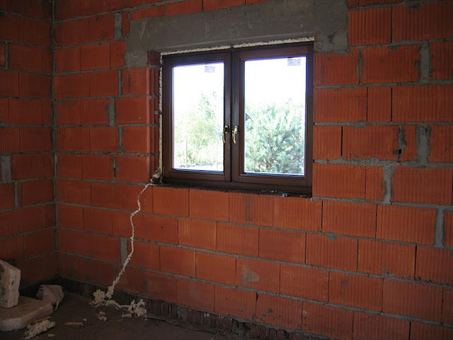

ES1719504777 14.08.2009 20:29 Autor Zgłoś naruszenie Udostępnij Napisano 14 Sierpnia 2009 dzisiejszą sesję kończymy romantycznym spojrzeniem przez okno na świat.. wsi polskiej, spokojnej.. budowlanej http://lh4.ggpht.com/_iA2SFq8K5Uc/SoXAQKR-0vI/AAAAAAAAAco/B-Gs9tRh7qQ/s512/Fakro%20001%20%2814%29.jpg Cytuj Odnośnik do komentarza Udostępnij na innych stronach Więcej opcji udostępniania

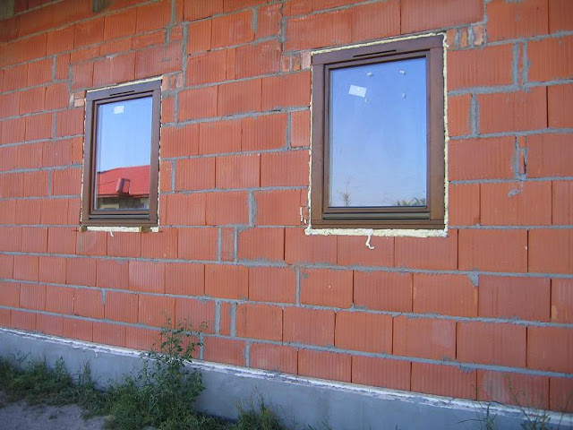

ES1719504777 22.08.2009 21:52 Autor Zgłoś naruszenie Udostępnij Napisano 22 Sierpnia 2009 Kilka postów wcześniej wspominaliśmy coś o oknach Sokółka s.a... wróćmy zatem do kwestii okien, bo właśnie wypełniły się nimi otwory okienne http://lh4.ggpht.com/_iA2SFq8K5Uc/SpBjAIXHMEI/AAAAAAAAAdc/D10WkQuPT3s/s640/%21%20055.jpg sierpniowe słońce przy tym wariancie podbitki gwarantuje więc lekkie zacienienie strony południowej.. pierwszy nasz wniosek odnośnie zaprojektowanych okien jest taki, że nie są one duże, jak na gabaryty budynku, ale ich wymiar wpisuje się w 'domowy klimat' selene II Cytuj Odnośnik do komentarza Udostępnij na innych stronach Więcej opcji udostępniania

ES1719504777 23.08.2009 05:57 Autor Zgłoś naruszenie Udostępnij Napisano 23 Sierpnia 2009 Gdy idzie o specyfikację okien, to są to Style68 Sosna Teak L 1703, plus nawiewniki aereco, okucia Winkhaus, klamki i szyldy w oliwce. Generalnie okna nie są złe i prezentują się całkiem całkiem, ale w Sokółce okien już chyba nie kupimy. Sam fakt, że przyjechały nieopakowane na pace dyskredytuje firmę na przyszłość. http://lh5.ggpht.com/_iA2SFq8K5Uc/SpBi9Q4_fHI/AAAAAAAAAdM/YX_0VSpUZm0/s640/%21%20050.jpg Cytuj Odnośnik do komentarza Udostępnij na innych stronach Więcej opcji udostępniania

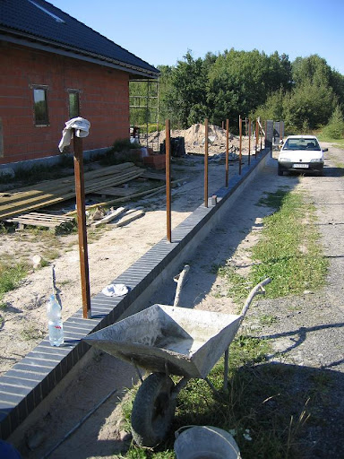

ES1719504777 23.08.2009 06:12 Autor Zgłoś naruszenie Udostępnij Napisano 23 Sierpnia 2009 Coś ostatnio zaniedbaliśmy informowanie Was o naszym ogrodzeniu Wytłumaczmy to sobie eufemistycznie w ten sposób, że generalnie Panowie płociarze (nie mylić z płotkarzami) nie spieszą się.. mają typowe, polskie "przestoje" lub innymi słowy, dłuższe przerwy na odpoczynek spowodowane zbytnim obciążeniem wątroby.. od noszenia cegieł naturalnie Najlepsze jest to, że marudząc przed Prezesem usłyszymy koronne: "wie Pan, ułożyć klinkier równo to naprawdę nie jest łatwo".. chyba napiszę słownik aforyzmów i sentencji budowlanych.. Ale, co by nie mówić.. filarki wychodzą przyzwoicie: http://lh5.ggpht.com/_iA2SFq8K5Uc/SpDccxIZIBI/AAAAAAAAAec/iJfaUKFWB38/s640/%21%20058.jpg Cytuj Odnośnik do komentarza Udostępnij na innych stronach Więcej opcji udostępniania
ES1719504777 23.08.2009 06:18 Autor Zgłoś naruszenie Udostępnij Napisano 23 Sierpnia 2009 Na jednej długości ogrodzenia cegła leży już w rolce.. http://lh5.ggpht.com/_iA2SFq8K5Uc/SpDccCpYZTI/AAAAAAAAAeY/Tkc4b6cMUPw/s512/%21%20056.jpg nie udało się utrzymać poziomu od początku do końca działki, więc "oszukanie" wysokości nastąpiło przed i zaraz za bramą. Tylko wprawne oko dostrzeże, że jest spadek terenu ponad 50 cm. Ale niwelacja różnic w wysokości płotu to był akurat niełatwy temat. Póki co znaleźliśmy już punkty krytyczne, w których trzeba było wykonać kilka magicznych ruchów budowlaną różdżką (tj. obniżka podmurówki, dwie dodatkowe szichty klinkieru na filarku, przedłużenie profilu stalowego itd.). Za tymi punktami oczywiście wszystko dalej idzie w poziomie. Cytuj Odnośnik do komentarza Udostępnij na innych stronach Więcej opcji udostępniania
