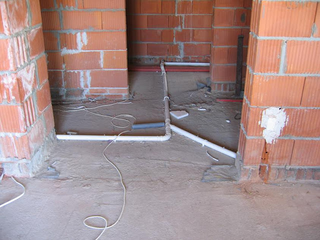

ES1719504777 20.09.2009 17:32 Autor Zgłoś naruszenie Udostępnij Napisano 20 Września 2009 Nie udało się uniknąć skrzyżowań wod-kanu z odkurzaczem centralnym.. ale z uwagi na planowaną grubość styropianu wszystko dobrze się schowa.. a ciśnienie w rurach od odkurzacza podczas testu było takie, że aż strach było rękę włożyć, bo wciągnie dlatego tych parę załamań nie powinno stanowić problemu.. http://lh5.ggpht.com/_iA2SFq8K5Uc/SrZlcFlOPUI/AAAAAAAAAg4/4I23kGZ9ACI/s512/1%20003_okd.jpg Cytuj Odnośnik do komentarza Udostępnij na innych stronach Więcej opcji udostępniania

ES1719504777 20.09.2009 17:35 Autor Zgłoś naruszenie Udostępnij Napisano 20 Września 2009 A teraz coś dla wszystkich ciekawych rozwiązania kwestii pionu kanalizacyjnego nad garażem do łazienki na poddaszu.. trzeba się tak przytulić rurami do komina http://lh6.ggpht.com/_iA2SFq8K5Uc/SrZleUNWglI/AAAAAAAAAhE/sDA81V6ytiI/s512/1%20088.jpg Cytuj Odnośnik do komentarza Udostępnij na innych stronach Więcej opcji udostępniania

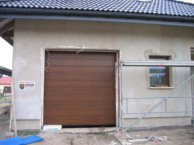

ES1719504777 08.10.2009 20:23 Autor Zgłoś naruszenie Udostępnij Napisano 8 Października 2009 Dziś zamontowali nam bramę garażową - Hörmann segment Dark Oak Promatic P2. Technicznie brama bez zastrzeżeń, automat wręcz niesłyszalny i ogólne wrażenie bardzo dobre. Wymiary samej bramy zgodnie z projektem, ale zmieniliśmy rodzaj prowadzenia, tak żeby zmieścić drzwi do kotłowni i otwierać je do wewnątrz garażu.. http://lh5.ggpht.com/_iA2SFq8K5Uc/Ss5FduOgG8I/AAAAAAAAAi8/Mh9lrxCCFkY/s640/Brama%20007.jpg Cytuj Odnośnik do komentarza Udostępnij na innych stronach Więcej opcji udostępniania
ES1719504777 08.10.2009 20:29 Autor Zgłoś naruszenie Udostępnij Napisano 8 Października 2009 A tak poradziliśmy sobie z przejściem do kotłowni. Drzwi powinny dać się otworzyć w kierunku garażu. Ale kwestię niestandardowego prowadzenia trzeba zaznaczyć przy zamawianiu bramy. Mówimy o tym, bo temat przejścia z garażu do kotłowni przewija się w komentarzach. Może troszkę z tym zachodu, ale drzwi umieszczone tak blisko bramy pozwalają uzyskać całą długość ściany garażowej do wykorzystania na różne techniczne gramoty. http://lh3.ggpht.com/_iA2SFq8K5Uc/Ss5Fd0pZptI/AAAAAAAAAjA/g1Kr7iytoQE/s400/Brama%20010.jpg Cytuj Odnośnik do komentarza Udostępnij na innych stronach Więcej opcji udostępniania
