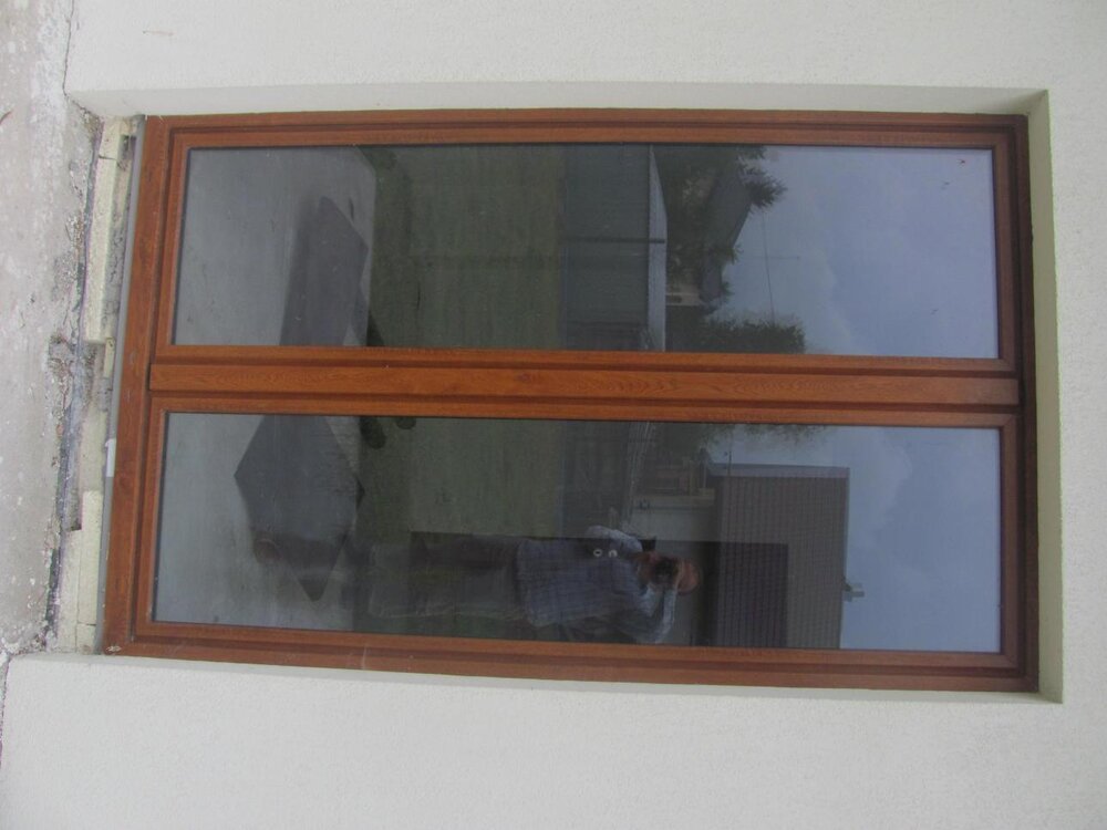

juka25 18.05.2012 17:16 Zgłoś naruszenie Udostępnij Napisano 18 Maja 2012 Witajcie, jestem na etapie układania płytek na tarasie. Oczywiście mam problem jak nie trudno się domyślić rok temu została wylana posadzka ale mąż jej nie zatarł i stało się co się stało (widać na zdjęciach) po prostu pod wpływem warunków pogodowych i nie tylko wierzchnia część uległa wykruszaniu się. Teraz nie wiem co mamy zrobić. Czego użyć aby klej związał płytkę z podłożem, tak aby nie odsadziło jej po zimie. Zastanawialiśmy się nad posadzką samopoziomującą ale nie wiem co będzie najlepszym rozwiązaniem. Załączam grafikę może komuś przyjdzie coś ciekawego do głowy . Pozdrawiam Cytuj Odnośnik do komentarza Udostępnij na innych stronach Więcej opcji udostępniania
Blechert 20.05.2012 12:37 Zgłoś naruszenie Udostępnij Napisano 20 Maja 2012 Juka25 - Jeżeli już teraz Ci robią się takie rzeczy, to skuj to w całości i połóż na gruncie na podbudowie jak pod kostkę - kostkę lub płyty. Wielu klientów mówi mi, że płytki skuwali z tarasu 3 razy w 10 lat. Policz ile to ich kosztowało i podejmij decyzję. Cytuj Odnośnik do komentarza Udostępnij na innych stronach Więcej opcji udostępniania
