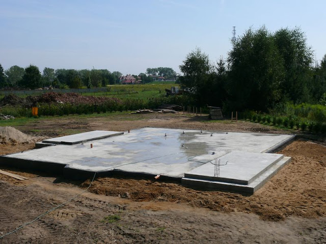

około 44 tys pln za stan zero, dom budowany zgodnie z projektem, 2,5 tony stali (tarasy też zbrojone i wylewane ławy), ławy beton B20, chudziak B15 (niewiele drożej wychodziło, z wylaniem tarasów), hydroizolacji 3 warstwy (w projekcie 2), folia kubełkowa i styropian 10cm Termoorganika Silver fundament, kanalizacja Wavin a nie jakieś tam marketowe.. Raczej nie żałowaliśmy na materiały, w cenie sporo własnej pracy oczywiście. Myśle że to bardzo dobry wynik, bo teraz surowy zamknięty liczę zamknąć się w 150 tys, czy tak będzie okaże się ;)
ps w tej cenie drobiazgi jak: taczki, szpadel, grabie, łopata, gwoździe, deski itp wszystko mam rozpisane,

My też w końcu coś już mamy ;)
Ze ścianami idziemy w przyszłym tygodniu jak pogoda pozwoli, na razie ciągle pada :(
http://lh3.ggpht.com/_bHVlvGWDctY/TGkDW3Vik6I/AAAAAAAAc3E/fUvMbJ30kG8/s640/P1040311.JPG
