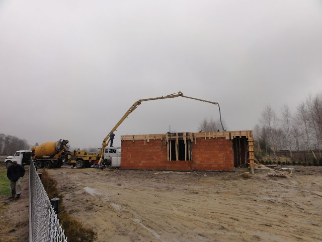

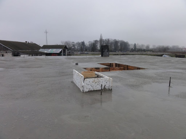

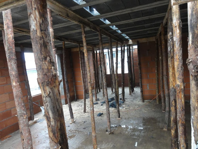

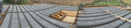

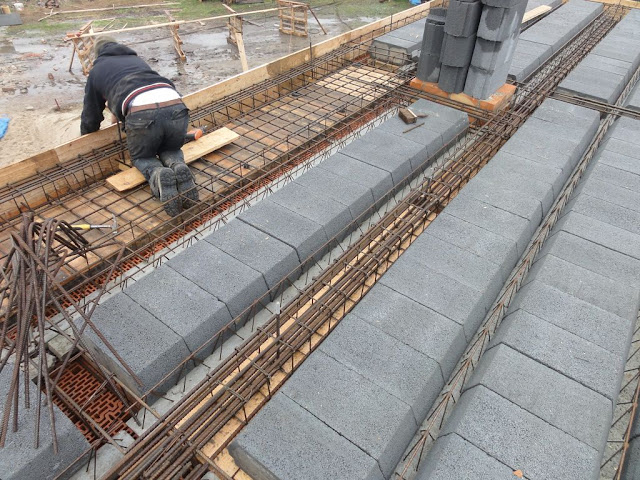

no no - to robi wrażenie! u mnie do tego etapu jakieś 2 tygodnie jeszcze... a jak na razie z każdym dniem moj kierbud znajduje coraz to nowe błędy w projekcie albo bezsensowe rzeczy i dziwi się, że architekt tego nam nie wskazal - np. okna 80 cm od połogi! Jak ma się zmieścić w kuchni zmywarka, jak standardowa ma 85 cm a do zabudowy min. 81 cm.
