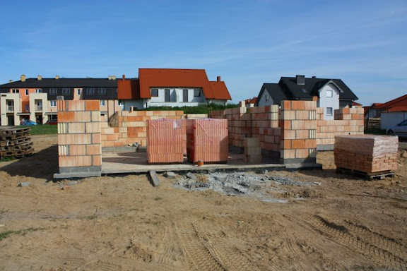

wodzu1 15.05.2009 17:44 Autor Zgłoś naruszenie Udostępnij Napisano 15 Maja 2009 W środę 13.05 murarze wrócili i ropoczęli dalsze działania rozpoczęli od wymalowania, a właściwie wyszpachlowania masą bitumiczną (tą samą co była robiona izolacja pionowa) ścianki fundamentowej. na to położono podwójną papę z dysperbitem między warstwami. http://lh5.ggpht.com/_qbfWZBYFZ3c/Sg2knNaLQ-I/AAAAAAAAAFc/bdl3MKsiyCw/s576/IMG_5032.JPG http://lh6.ggpht.com/_qbfWZBYFZ3c/Sg2kn6gBnVI/AAAAAAAAAFg/RY-fgMI8GPw/s400/IMG_5035.JPG Potem przyszedł czas na murarkę - pierwszy pustak http://lh5.ggpht.com/_qbfWZBYFZ3c/Sg2kogahluI/AAAAAAAAAFk/hQoT1-rHf1s/s400/IMG_5036.JPG a to sprzę t HI-FI naszych murarzy. wymiata, że hej!!!! http://lh5.ggpht.com/_qbfWZBYFZ3c/Sg2kpCvfgCI/AAAAAAAAAFo/wYGvueoiLZY/s576/IMG_5051.JPG tak wygladało po pierwszym dniu murowania http://lh6.ggpht.com/_qbfWZBYFZ3c/Sg2kp3WZg3I/AAAAAAAAAFs/AakOHyhNb08/s576/IMG_5056.JPG z tyl zmieniliśmy nieco elewację - w gabinecie zamiast podwojnych drzwi balkonowych będą pojedyńcze i duże okno (na drugim planie) http://lh6.ggpht.com/_qbfWZBYFZ3c/Sg2kqcnf_8I/AAAAAAAAAFw/aTkmwNHih8s/s576/IMG_5058.JPG Cytuj Odnośnik do komentarza https://forum.murator.pl/topic/119517-orchidea-pod-poznaniem/#findComment-3279977 Udostępnij na innych stronach Więcej opcji udostępniania

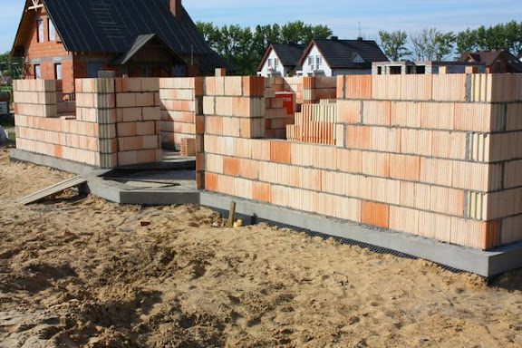

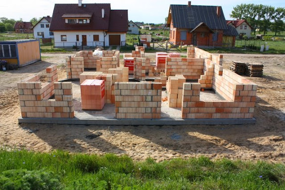

wodzu1 15.05.2009 18:03 Autor Zgłoś naruszenie Udostępnij Napisano 15 Maja 2009 a dzisiaj to już wyglądało tak - scianki prawie wszystkie wyciągnięte do 6-go pustaka i rozpoczęta budowa kominów http://lh5.ggpht.com/_qbfWZBYFZ3c/Sg2krBzv1qI/AAAAAAAAAF0/eQgiWOeo7Tk/s576/IMG_5068.JPG http://lh3.ggpht.com/_qbfWZBYFZ3c/Sg2krkxjeLI/AAAAAAAAAF4/w5oK08_odc4/s576/IMG_5071.JPG http://lh6.ggpht.com/_qbfWZBYFZ3c/Sg2ksdXrl0I/AAAAAAAAAF8/_k1xhbZABuU/s576/IMG_5073.JPG tutaj wspomniana we wcześniejszym poście zmiana elewacji http://lh3.ggpht.com/_qbfWZBYFZ3c/Sg2ks_teJpI/AAAAAAAAAGk/CcODMc2qFcM/s576/IMG_5078.JPG wykusz będzie miał okna do podłogi tzn bedą 2 okna i drzwi 2x60. http://lh6.ggpht.com/_qbfWZBYFZ3c/Sg2ktihe9II/AAAAAAAAAGE/Rx3ISX2McRI/s576/IMG_5079.JPG a to całokształt http://lh6.ggpht.com/_qbfWZBYFZ3c/Sg2kun-GaiI/AAAAAAAAAGI/xIhHJibB_cY/s576/IMG_5098.JPG Cytuj Odnośnik do komentarza https://forum.murator.pl/topic/119517-orchidea-pod-poznaniem/#findComment-3279998 Udostępnij na innych stronach Więcej opcji udostępniania

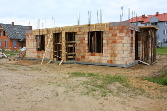

wodzu1 20.05.2009 08:54 Autor Zgłoś naruszenie Udostępnij Napisano 20 Maja 2009 na budowie rutyna, czyli mury pną się do góry http://lh5.ggpht.com/_qbfWZBYFZ3c/ShPCyy8S40I/AAAAAAAAAJ0/FQwpekW8OZ8/s576/IMG_5338.JPG http://lh3.ggpht.com/_qbfWZBYFZ3c/ShPDAGaTQWI/AAAAAAAAAJ4/u6e0ND1Vc-s/s576/IMG_5346.JPG http://lh5.ggpht.com/_qbfWZBYFZ3c/ShPDAloPcxI/AAAAAAAAAJ8/BvINH-MzZDE/s576/IMG_5348.JPG http://lh5.ggpht.com/_qbfWZBYFZ3c/ShPDBHPpWuI/AAAAAAAAAKA/VR5GhvEYyvE/s576/IMG_5361.JPG wczoraj przyjechał tez materiał na strop - do końca tygodnia ma być zalany nad garażem cdn... Cytuj Odnośnik do komentarza https://forum.murator.pl/topic/119517-orchidea-pod-poznaniem/#findComment-3289837 Udostępnij na innych stronach Więcej opcji udostępniania

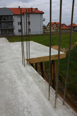

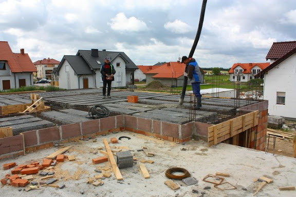

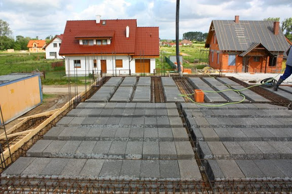

wodzu1 27.05.2009 06:18 Autor Zgłoś naruszenie Udostępnij Napisano 27 Maja 2009 no to nadrabiam zaległości... ten ciagły brak czasu... w zeszłym tygodniu w piątek położono strop nad garażem i do soboty włącznie zbrojono nadproże nad bramą wjazdową oraz wieniec http://lh3.ggpht.com/_qbfWZBYFZ3c/ShzYt7abnAI/AAAAAAAAAK0/8bxMakGcXys/s576/IMG_5380.JPG las w garażu http://lh3.ggpht.com/_qbfWZBYFZ3c/ShzYuCcm25I/AAAAAAAAAK4/OvHvETbEjdE/s576/IMG_5391.JPG wczoraj zalono strop nad garażem http://lh4.ggpht.com/_qbfWZBYFZ3c/ShzYuHTH3LI/AAAAAAAAAK8/QM9-jOkaOqY/s576/IMG_5405.JPG http://lh5.ggpht.com/_qbfWZBYFZ3c/ShzYuemT3RI/AAAAAAAAALA/_uwAObDWVZ0/s576/IMG_5406.JPG http://lh6.ggpht.com/_qbfWZBYFZ3c/ShzYuYYkeKI/AAAAAAAAALE/CguV7LlYWT4/s576/IMG_5411.JPG a tak wygląda salon z góry przygotowany do kładzenia stropu i szalowania nadproży nad oknami (będą potężne bo na nich wspierają się ramy z heb-ów na których częściowo opiera się dach) http://lh5.ggpht.com/_qbfWZBYFZ3c/ShzYuolidgI/AAAAAAAAALI/HT8saSnfWn8/s576/IMG_5415.JPG dobrze że pada bo odpadła mi dzisiejsza poranna wycieczka w celu podlewania dzisiaj ma rozpocząć się układanie stropu na reszcie budynku... Cytuj Odnośnik do komentarza https://forum.murator.pl/topic/119517-orchidea-pod-poznaniem/#findComment-3307040 Udostępnij na innych stronach Więcej opcji udostępniania

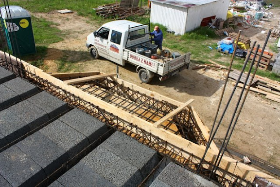

wodzu1 31.05.2009 14:12 Autor Zgłoś naruszenie Udostępnij Napisano 31 Maja 2009 Prace posuwają się powoli dalej. od środy układany jest strop na reszcie budynku oraz trwają zbrojenia podciągów i potężnych nadproży nad dwoma oknami na których oparte będą ramy stalowe dachu http://lh3.ggpht.com/_qbfWZBYFZ3c/SiKNkPyAjTI/AAAAAAAAAL8/0Fcc1iXs2KI/s576/IMG_5426.JPG potęzne zbrojenie podciągu stropu salonu http://lh4.ggpht.com/_qbfWZBYFZ3c/SiKNki0f80I/AAAAAAAAAMA/2BSDkKI2TwU/s400/IMG_5429.JPG szalunek słupów wykuszu http://lh4.ggpht.com/_qbfWZBYFZ3c/SiKNlbLAicI/AAAAAAAAAME/9ckAg9WvgyY/s400/IMG_5434.JPG las w kuchni http://lh6.ggpht.com/_qbfWZBYFZ3c/SiKNlzQo5TI/AAAAAAAAAMI/NRXx-QKQnDI/s400/IMG_5442.JPG oraz w salonie http://lh4.ggpht.com/_qbfWZBYFZ3c/SiKNm86miYI/AAAAAAAAAMM/bfmYSUKodNw/s576/IMG_5445.JPG strop od góry http://lh3.ggpht.com/_qbfWZBYFZ3c/SiKNneW_MjI/AAAAAAAAAMQ/Tpvf2kUIkLM/s576/IMG_5451.JPG Pod koniec tego tygodnia ma nastąpić zalewanie Cytuj Odnośnik do komentarza https://forum.murator.pl/topic/119517-orchidea-pod-poznaniem/#findComment-3317383 Udostępnij na innych stronach Więcej opcji udostępniania

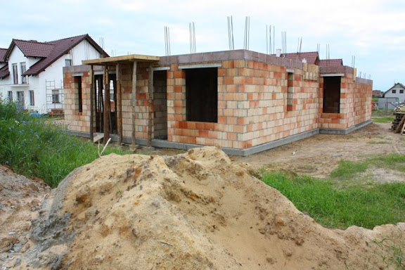

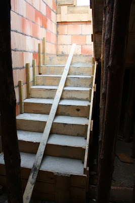

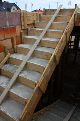

wodzu1 07.06.2009 20:29 Autor Zgłoś naruszenie Udostępnij Napisano 7 Czerwca 2009 w zeszłym tygodniu dokończono ukladanie stropu i szalowanie balkonu, wykuszu oraz schodów http://lh3.ggpht.com/_qbfWZBYFZ3c/SiweW4IDzaI/AAAAAAAAANE/ykyazze4Ft8/s576/IMG_5591.JPG http://lh6.ggpht.com/_qbfWZBYFZ3c/SiweXjyrQEI/AAAAAAAAANI/h8-YtKNjYRc/s576/IMG_5597.JPG http://lh3.ggpht.com/_qbfWZBYFZ3c/SiweYRlJtRI/AAAAAAAAANM/CrCj9SkqnHQ/s576/IMG_5601.JPG zalewanie schodów http://lh3.ggpht.com/_qbfWZBYFZ3c/SiweZMNSfGI/AAAAAAAAANQ/icFVOiITZ_0/s576/IMG_5613.JPG a to już zdjecia z dzisiaj czyli efekt http://lh6.ggpht.com/_qbfWZBYFZ3c/SiweavnbPhI/AAAAAAAAANY/gf-e1BbDkoo/s400/IMG_5700.JPG http://lh4.ggpht.com/_qbfWZBYFZ3c/SiwebGT73hI/AAAAAAAAANc/CokZES-Xx-w/s400/IMG_5703.JPG tutaj widać ze beton trochę popękał - zalewany był B25 wie prawdopodobnie miał za duży skurcz - musze pogadać z kierem czy jest ok. http://lh4.ggpht.com/_qbfWZBYFZ3c/SiwebiU9q7I/AAAAAAAAANg/6SZJLGSJDpk/s576/IMG_5712.JPG balkon z tył domu - zmieniony na prostokątny http://lh4.ggpht.com/_qbfWZBYFZ3c/SiwecUFC53I/AAAAAAAAANk/qIv3MX-xYZM/s400/IMG_5718.JPG i jeszcze raz schody w całej okazałości i początek ona na klatce schodowej http://lh3.ggpht.com/_qbfWZBYFZ3c/Siwec6tvxPI/AAAAAAAAANo/2dE06iZZ75s/s400/IMG_5725.JPG a w całosci dom wygląda teraz tak http://lh6.ggpht.com/_qbfWZBYFZ3c/SiwedoyTKaI/AAAAAAAAANs/CzZ59EUhWVI/s576/IMG_5728.JPG http://lh3.ggpht.com/_qbfWZBYFZ3c/SiweeWvFznI/AAAAAAAAANw/fgSB46k2nRk/s576/IMG_5730.JPG http://lh5.ggpht.com/_qbfWZBYFZ3c/Siwee0FpuGI/AAAAAAAAAN0/beeagUYvGhM/s576/IMG_5734.JPG Cytuj Odnośnik do komentarza https://forum.murator.pl/topic/119517-orchidea-pod-poznaniem/#findComment-3336059 Udostępnij na innych stronach Więcej opcji udostępniania

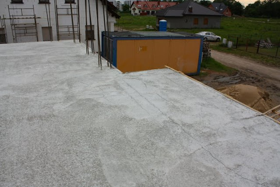

wodzu1 08.06.2009 20:16 Autor Zgłoś naruszenie Udostępnij Napisano 8 Czerwca 2009 kiero był dzisiaj sam z własnej inicjatywy na naszym stropie i stwierdził że faktycznie to skurcz betonu nie do unknięcia przy tak silnym surowcu. Nie ma wplywu na wytrzymałość całego stropu. na marginesie to kiero uważa ze na strop spokojnie b15 by starczył a projektanci domów idą na łatwiznę i przewymiarywują i przedobrzają z materiałami. Fakt - jak spojrzę na moje zbrojenia to chyba atak artyleryjski taki strop wytrzyma jeszcze kilka dni podlewania mnie czeka Cytuj Odnośnik do komentarza https://forum.murator.pl/topic/119517-orchidea-pod-poznaniem/#findComment-3338698 Udostępnij na innych stronach Więcej opcji udostępniania
