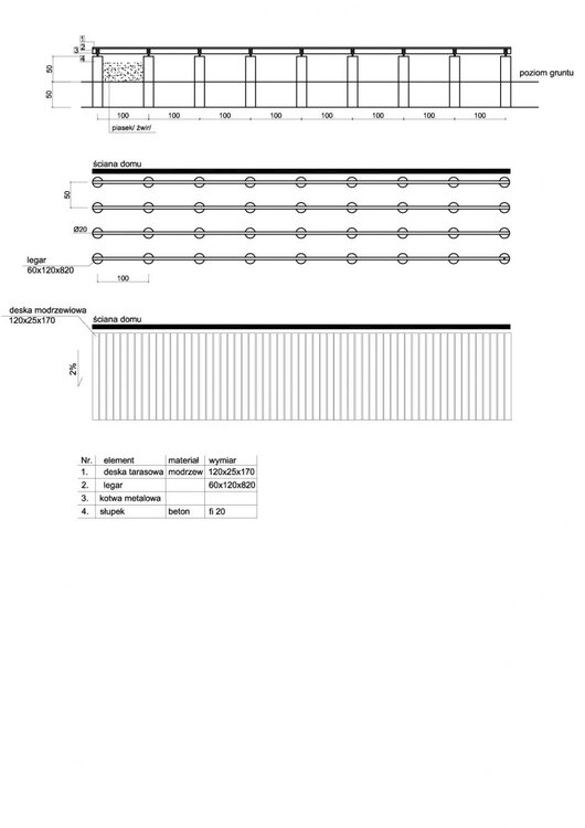

Witam!
Jako początkująca w dziedzinie budowy tarasu chciałabym się upewnić czy wszystko jest tak jak być powinno:
> słupki betonowe fi 20 wkopane na 50 cm i tyle samo nad gruntem na siatce 50x100 cm
> kotwy metalowe, w których zamontowane będą legary 6x12 cm o długości 820 cm
> deski z modrzewia polskiego 12x2,5 cm układane prostopadle do ściany domu
Za wszelkie poprawki i wskazówki będę bardzo wdzięczna
