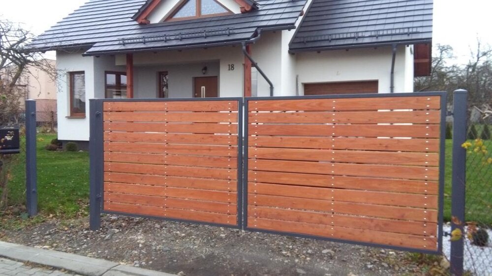

P.S. mam deski modrzewiowe na bramie wjazdowej, pomalowane 1 raz impregnatem bazowym i 3 razy altaxem teak, muszę powiedzieć że efekt super, deski super, jestem ciekaw ile wytrzymają, zakładanie były na jesieni więc dopiero pół roku im minęło ;)
U mnie wszystko w teaku :) począwszy od dachu, skończywszy na wiacie na śmieci, upodobałem sobie bardzo ten kolor :) i spasował się z oknami złoty dąb, dach wygląda prawie jak okna a o to mi najbardziej chodziło. Brama (modrzew) trochę za jasno wyszła ale trudno, ważne że teak :) kolor zbliżony do dachu chcę uzyskać na tarasie, nie wiem jeszcze jaki olej wybiore, przeglądając te 128 stron tego wątku dostałem zawrotu głowy, tyle tych nazw było wymienianych, połowy nie zapisałem, nie pamiętam ale już nie będę wracał. Wczoraj byłem na jakimś blogu o ogrodzie i tam bardzo polecali Olej do drewna HOUTOLIE, Koopmans, widzę bardzo duży wybór kolorów, cena też ok, dość ciekawa propozycja.
