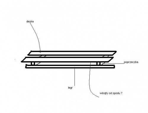

sposob na brak srub od gory prosze bardzo..na spod desek beirzesz krecisz listwy kolkami od spodu deski rosuwasz od siebie na tej listwie na jakies 8-10mm bierzesz np po 4 dechy..obracasz i kladziesz to na legary..i w te dylatacje wkrecasz sie przez owe listwy do legarow..nierdzewnymi wkretami.poniał?
aa te listwy powinny miec nie mniessza grubosc jak 3-4cm..po taras poplynie na mniejszych legary minimum 4cm gr..pozdrawiam
"sposob na brak srub od gory prosze bardzo..na spod desek beirzesz krecisz listwy kolkami od spodu deski rosuwasz od siebie na tej listwie na jakies 8-10mm bierzesz np po 4 dechy..obracasz i kladziesz to na legary..i w te dylatacje wkrecasz sie przez owe listwy do legarow..nierdzewnymi wkretami.poniał?"
nie poniał......... :roll:
