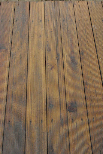

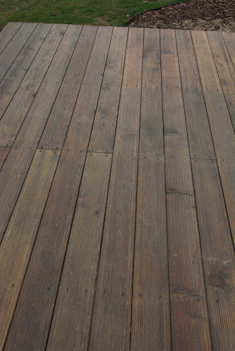

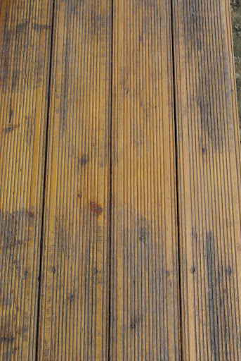

Witam,
jestem szczęśliwym posiadaczem 20m kw tarasu, który od 2 dni jest wykończony deskami z modrzewu. Wygląda super ale dzisiaj zauważyłem na nim pęknięcia. Jakkolwiek pęknięcia wzdłuż deski są normalne, tak te, poprzeczne, wydają mi się niepokojące. Tym bardziej, że pęknięcie, a raczej rozwarstwienie, skutkuje tym, że kawałek drewna wystaje poza poziom deski narażając na poważne konsekwencje gdy dziecko o takie coś zahaczy. Dokładnie widać na zdjęciach.
Na ~50 desek tak uszkodzonych jest 5 szt.
Taras był zaolejowany pod wieczór. Nad ranem padał deszcz a w południe temperatura wynosiła 30*C. Wszystko było ok, kiedy na kolejny dzień takie cuda powychodziły.
Proszę o radę (ale nie w stylu trzeba było wybrać kompozyt albo egzotyk):
- czy to jest normalne aby na drugi dzień tak się stało?
- czy takie pękanie poprzeczne jest normalne ale w dłuższej perspektywie czasu?
Chcę wiedzieć czy jest to wina złej jakości drewna czy może sposobu olejowania? A może to normalne?
Z góry dziękuję.

Trudne i zmienne warunki pogodowe w naturalny sposób pokazały wady niektórych desek. Po prostu kilka desek z wadami - ukrytymi, skoro nie zauważono ich wcześniej.Trzeba je wymienić i powinno być OK. Drewno modrzewia jest jednym z najstabilniejszych gatunków i nie ma z nim problemów na tarasach. Pozdrawiam.
Dziękuję. A czy deski w momencie zakładania mogą mieć wzdłużne pęknięcia? Pytam, bo zapewniano mnie, że to klasa A drewna a każda deska praktycznie ma albo sęki albo wzdłużne pęnięcia. Na moje obawy odpowiedziano, że "przecież to drewno". Może tu tkwi problem i wszystkie deski w ciągu tygodnia tak popękają?
Myśli Pan, że taka wymiana powinna odbyć się w ramach reklamacji skoro po 2 dniach od założenia takie "wady" się ujawniły?
Drewno w klasie "A" nie powinno mieć widocznych pęknięć. Dobry obyczaj wskazuje na bezproblemową wymianę wadliwych desek. Dla Firmy to drobiazg dla Pana problem. Porozumienia z wykonawcą życzę i pozdrawiam.
Natychmiast reklamować. Pęknięcia poprzeczne są często wynikiem uderzenia spadającego pnia o coś twardego podczas wycinki.
Dziękuję za upewnienie mnie w tej sytuacji.
