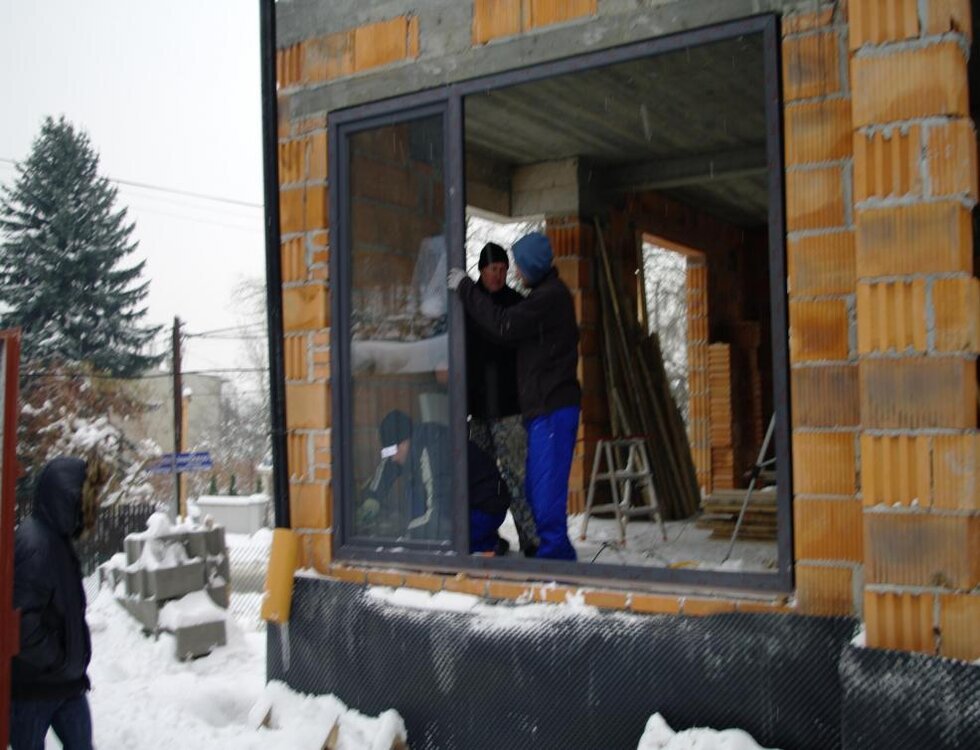

Gość monika996 16.12.2010 20:03 Zgłoś naruszenie Udostępnij Napisano 16 Grudnia 2010 coś pokombinowałam . zmniejszyłam zdjęcia. drzwi aluminiowe z szybą w kolorze ral 7016( klamka i zamki do wymiany na wiosnę). okno od jadalni plastik też w kolorze 7016 Odnośnik do komentarza https://forum.murator.pl/topic/119792-komentarze-do-dziennika-budowania/page/14/#findComment-4440495 Udostępnij na innych stronach Więcej opcji udostępniania
