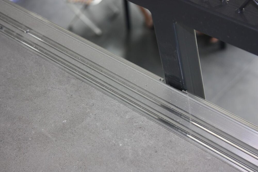

Spirea 10.12.2012 13:51 Autor Zgłoś naruszenie Udostępnij Napisano 10 Grudnia 2012 Tatarak, nie mamy tego jeszcze skończone Tzn. nie mamy położonej wykończeniowej listwy. Skorzystaliśmy z systemu, jaki oferował Quick Step, bo nic innego nie znalazłam. Mamy na samym skraju przykręcony śrubami do wylewki proil aluminiowy z rowkami. Do niego z jednej strony dochodzą panele. Na to przychodzi ta listwa wykończeniowa. Profil wygląda tak: Ta listwa przychodzi na tę srebrną część na czole stropu i zasłania brzeg panela. Listwy są kupione, ale niezałożone. Po przyłożeniu widać, że biel paneli jest inna niż biel ściany. Do dzisiaj nie podjęliśmy decyzji, czy kłaść tę białą czy przemalować na kolor schodów, żeby było "zamknięcie". Ani do jednego ani do drugiego nie mam przekonania. Jeszcze można przemalować na biały Można było wziąć też aluminiowy, ale za późno się zorientowaliśmy. Odnośnik do komentarza https://forum.murator.pl/topic/119792-komentarze-do-dziennika-budowania/page/210/#findComment-5637395 Udostępnij na innych stronach Więcej opcji udostępniania

Tatarak 11.12.2012 11:07 Zgłoś naruszenie Udostępnij Napisano 11 Grudnia 2012 Spirea, to miejsce, które opisujesz, to ja wiem, jak zrobimy - kątownikami 20x40 z nierdzewki. chodziło mi o listwy przyścienne. bo - jak pisze Basia - będzie widać ich bok, jak się dotnie tam, gdzie ściana się "urywa" i zaczyna się pustka. nie mam przy samej ścianie słupka od barierki, więc mi tej krawędzi nie zakryje.... Basia - na łączeniu sufitow podwieszanych ze ścianami mam akryl. mąż mówi, że też gdzieniegdzie popękał, ale ja jakoś nie widzę, Odnośnik do komentarza https://forum.murator.pl/topic/119792-komentarze-do-dziennika-budowania/page/210/#findComment-5639202 Udostępnij na innych stronach Więcej opcji udostępniania

Tatarak 13.12.2012 07:36 Zgłoś naruszenie Udostępnij Napisano 13 Grudnia 2012 Spirea, dzięki za foto-inspiracje, u nas wychodzi coś takiego jak na fotce w poście Oksymoorona nr 53 - z jednej strony będzie taki krótki odcinek listwy przy drzwiach, a parę cm dalej antresola się kończy. Basia - zobacz drugie zdjecie w poście nr 1 u Efilo (drugi link podany przez Spireę) - u nas ten kątownik będzie zakrywał krawędź antresoli. już przymierzaliśmy ze ślusarzami i efekt będzie super, ale na razie mam tylko jedną sztukę kątownika, a potrzebuję 5. muszę zamówić, a nie mam kiedy się tym zająć (ani za co, szczerze mówiac ) i w sumie to nie wiem, czy nie powinno być najpierw listew przyściennych. muszę to na spokojnie przemyśleć w wolnej chwili. Odnośnik do komentarza https://forum.murator.pl/topic/119792-komentarze-do-dziennika-budowania/page/210/#findComment-5642533 Udostępnij na innych stronach Więcej opcji udostępniania

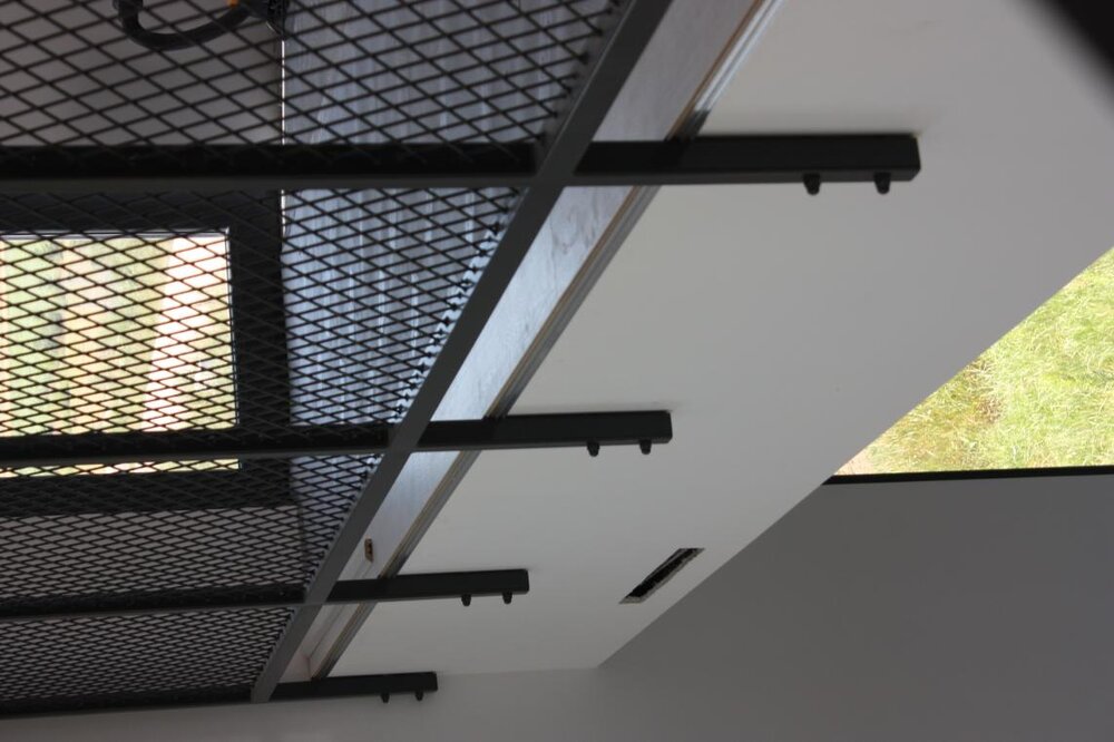

Moorela 13.12.2012 20:22 Zgłoś naruszenie Udostępnij Napisano 13 Grudnia 2012 Spirea, to ja mam jeszcze jedno pytanie do tego zdjęcia: Jak rozumiem, barierki są przykręcane od policzka do antresoli ale przechodzą przez płytę kg, którą była ta antresola obudowywana, tak? Czy ślusarze nic nie marudzili, że coś im się źle montuje to płyt kg? no nie wiem... że są za miękkie, itp.? muszę właśnie zabudować bok schodów płytą kg i się zastanawiałam, czy to nie będzie potem przeszkadzać barierce, która też ma być montowana z boku. Odnośnik do komentarza https://forum.murator.pl/topic/119792-komentarze-do-dziennika-budowania/page/210/#findComment-5643911 Udostępnij na innych stronach Więcej opcji udostępniania

Tatarak 14.12.2012 07:54 Zgłoś naruszenie Udostępnij Napisano 14 Grudnia 2012 Basia - właśnie tak jak piszesz, ten kątownik będzie nachodzić na kafle, co ma też znaczenie praktyczne - przy myciu podłóg będzie zatrzymywać ewentualny nadmiar wody, który inaczej mógłby się wydostać za krawędź antresoli i porobić zacieki Moorela - też mam barierkę montowaną policzkowo przez kg. ona jest montowana na długich śrubach, żeby się dobrze trzymała, więc nie ma strachu, że kg na wierzchu coś przeszkadza. Odnośnik do komentarza https://forum.murator.pl/topic/119792-komentarze-do-dziennika-budowania/page/210/#findComment-5644479 Udostępnij na innych stronach Więcej opcji udostępniania
